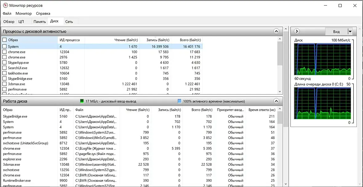

Ты о чем вообще?
Сделайте скриншот процессов, которые дают загрузку жесткого на 100% во время вашего рендера.

В мониторе ресурсов диск грузит только 3ds max.
Сделайте сриншот, чтобы увидеть какой процесс загружает диск на 100%, или увидеть что загрузки в сотни Мбс нет, а статус windows будет показывать 100%, чтобы разбираться дальше...
Я то в особенностях управления дисков не разбираюсь. Но думается, что если есть 100% то есть и нагрузка на ячейки памяти? А если цифра загрузка 100%, но нет оборота максимальных Мбс для диска, то хз что это... и нужно читать что это: вирус, баг, загрузка диска без загрузки данных и износа ячеек; если это хард, то это что ли некое дрыгание привода без записи на пластины, что показывается 100% загрузки, но нет потока данных.
Нужна информация, чтобы исключить что-то, если простые действия, что советовал гугл и тут, не помогают.

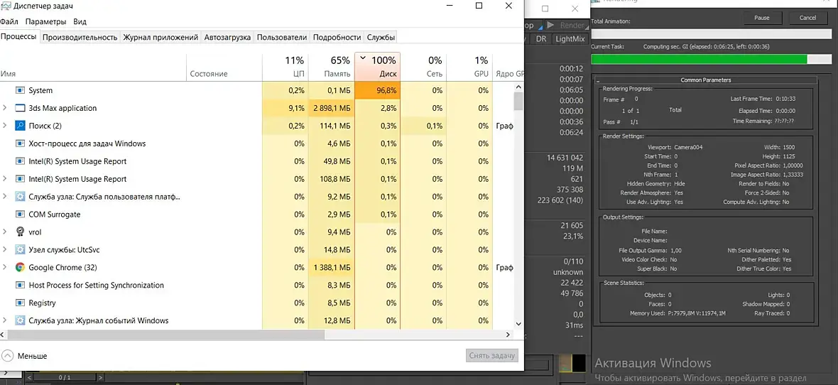

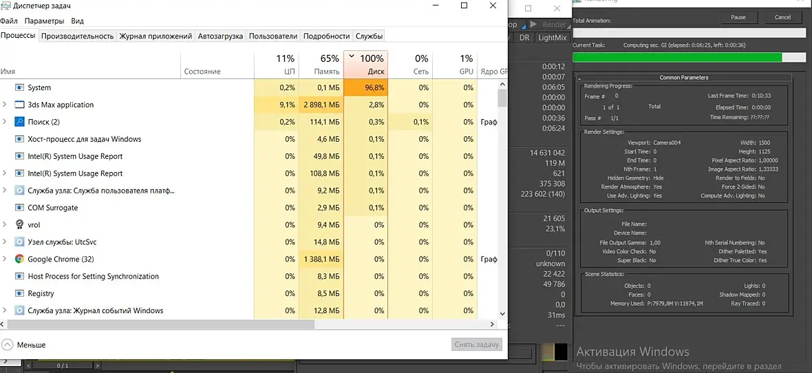

Всех приветсвую. Виндовс 10 (очень меня бесит), диск забит на 100%, озу хватает, а проц рендерит не на 100 %. Забит процеcсом system. Может кто подскажет что это такое?
Всё таки начал рендерить но с перебоями, что за обрывки?
Сообщений: 17158
Вероятно, что диск дохнет.
Сперва посмотреть его в Crystal Disk Info, потом сделать проверку диска, потом прогнать тест чтения в Victoria. Возможно, он напоролся на бэдблок и усердно пытается с ним что-то сделать.

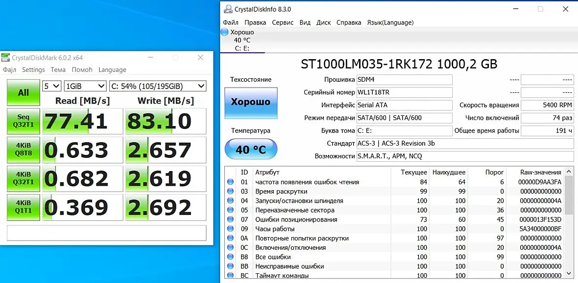

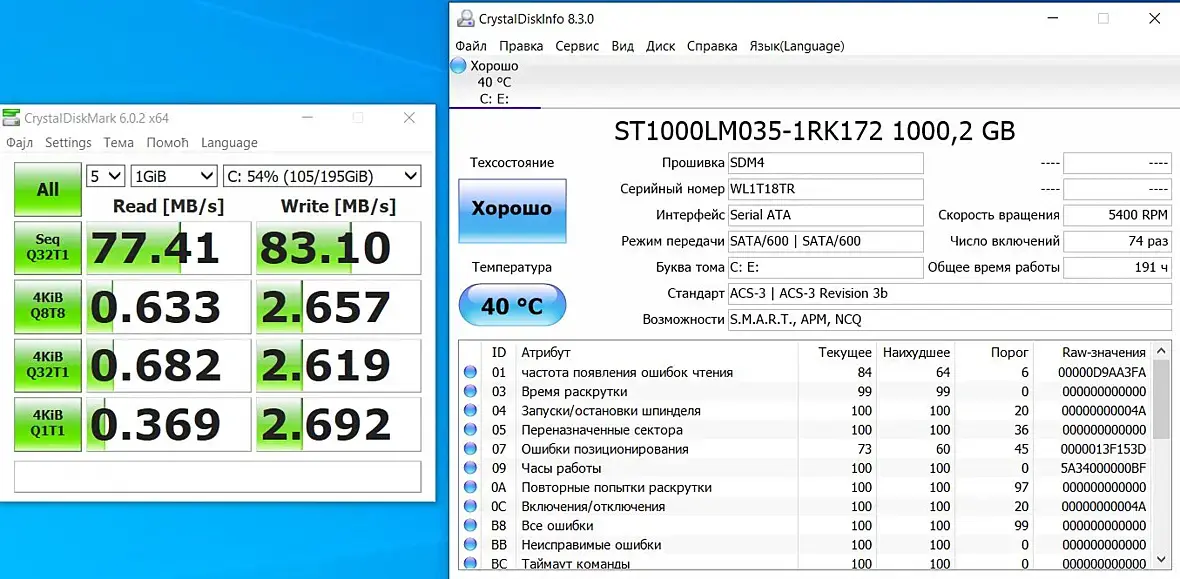

Да, новый, сейчас запустил бенч диску. Чё то пищит, он как то.. Сейчас отключил центр обновлений виндовс перед тестом. Пишет хорошо, но что это за цифры такие маленькие?
Сообщений: 17158
Да не бенч, а чек диск надо. Пусть на ошибки проверит.
Вроде всё норм, большие цифры терпимые, маленькие тоже))). Там ещё список параметров можно промотать. Диск новый, но медленный, ещё и Сигейт. Ох не люблю я их с недавних пор, умеют умирать без предупреждения.

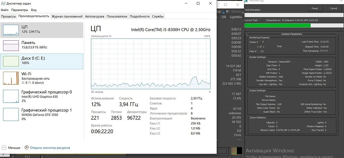

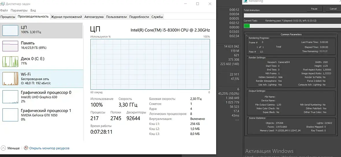

Чек диском проверил два тома, не обнаружено проблем. А какой сейчас фирмы хорошие диски для ноута?

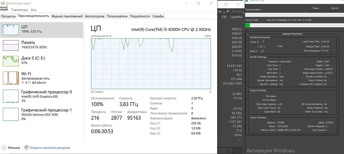

Если это не диск, то почему рендер не идет нормально, не грузит на 100% процессор? Причем запускаю иногда грузит на 100%, иногда нет. И про рывки процессора хотел бы узнать это у всех так?
Перезапустил 3д макс, чудеса.
Сообщений: 17158
Дисковая подсистема здорово жрёт ресурсы, когда сильно загружена, вот и идёт просадка проца.
Сейчас уже вообще без просадок, 2й раз запустил на рендер.
