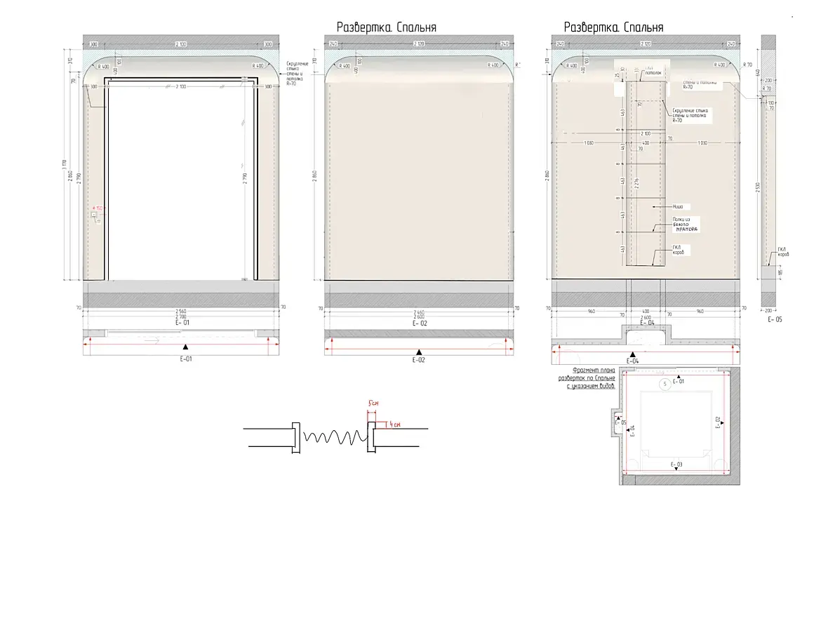

Добрый день! У меня помещение с закругленными стенами в углах радиусом 80 мм, и закругленным потолком - 400 мм. Подскажите, пожалуйста, как можно сделать эту форму. Делала форму через Rectangle, потом закруглила chamferom. До 400 закруглить не получилось.

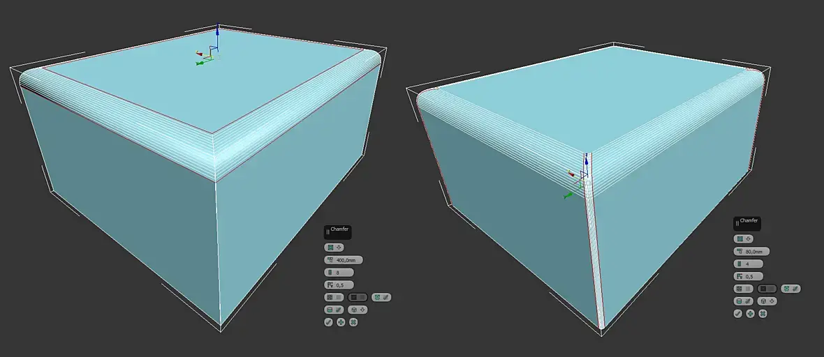

сделайте из примитива chamfer box с нужными параметрами, сконвертируйте в меш и удалите нижнюю часть, выверните нормали если понадобится
тэкс, вру, про углы не сразу заметил, на углах при радиусе 80 мм. филлет на 400 будет работать иначе, сходу не скажу, пока не у компа
как вариант надо сделать бокс, скруглить потолочные линии на 400 мм, а потом отдельно выделить углы и скруглить их на 80 мм, но сомневаюсь что жто будет смотреться аутентично

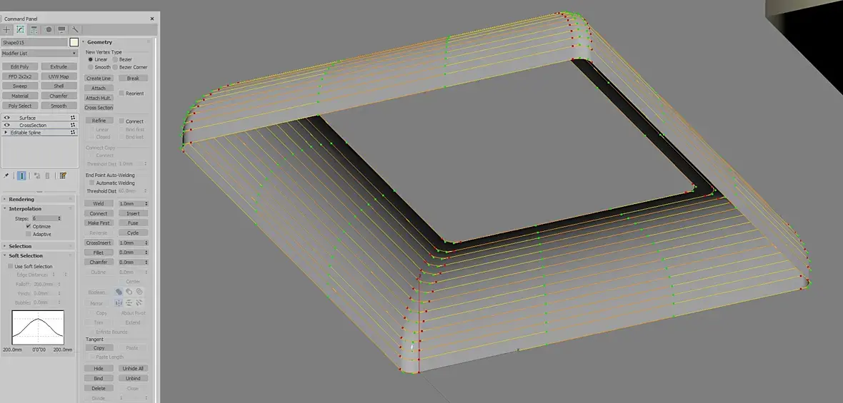

Всем спасибо! Получилось через чемфер, но который идет, как отдельный модификатор. Я делала до этого тем, который в едит поли находится, может из-за этого не сработало
