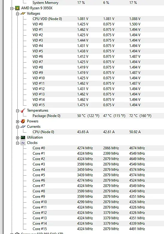

У меня такая же история. Наверно это последний момент который бы хотелось понять. Сейчас 45-60 в простое, открыты браузер, макс. Такие скачки я могу объяснить тем, что частота скачет от 3400 до 4300. Запускаю рендер или игру, температура стабильна +-1 градус, частота +-100. Для работы не критично, вентиль у меня работает равномерно.
Почитал я много форумов, у многих такая история и это в целом считается нормально. Мне вот непонятно, зачем так бустить в почти пассиве. На интеле я наблюдал моменты, когда в таком режиме работы у меня могла упасть частота, до 1200.
Есть несколько моментов, если включить экономный вариант энергосбережения, частота падает до ~2000 и буста такого бешеного не происходит, при этом в нагрузке частота поднимается.
Еще вариант рубануть Core Perfomane Boost, в биос, то скачки эти полностью продают, температура ровная 40-41 градусов в простое, но при этом и частота не выше 3500 в рендере, при 53 градусах, не вариант

Shumer, буст в простое сделан что бы не засудили. Если вкратце smiley-biggrin.gif Ведь это единственный расклад при котором вы получаете заявленные частоты (на самом деле не получаете а просто видите). Ведь эффективная частота в таком раскладе ощутимо ниже чем та что фиксируется софтом. Вот например когда бустит первое ядро до 4600Mhz, то на самом деле оно работает на 1300mhz а SMT поток от ядра работает на 490mhz. http://prntscr.com/qkfjno Впрочем эти же данные можно увидеть и в Ryzen Master-е. Хоть они и приблизительные, тем не менее. Роберт Хеллок вообще сказал что у АМД нету понятия как максимальный буст на ядро, буквально. https://i.redd.it/j4w3wywu9y331.png
Так что такое. То что они на коробке пишут 4.6-4.7ггц - это просто один из параметров который влияет на общую частотную формулу. Ну если они писали бы честные там свои 4.2-4.3ггц это наверное не круто смотрелось бы на прилавках магазинов smiley-biggrin.gif
Я если честно не знаю откуда у вас такие сумасшедшие перепады температур так еще и такие завышенные температуры в простое... Ни малейшей идеи почему так происходит. Потому что в некоторых типах нагрузок 3900Х может даже чуть горячее чем 3950Х выходить из за более высоких вольтажей, да и I/O чиплет почти вдвое больше жрет. А в простое у них одинаковое энергопотребление. Но при этом при всем у меня нету ничего подобного на двух компах.

В биосе есть штук 7 режимов PBO, у меня щас на авто (выключал, картина та же). Есть Eco-95 ват. скачки становятся равномернее, но при этом частота где-то до 3850 падает, темпа упала градусов на 10. Есть enhanced, он мне выдал 4100 в cinebench, но темп возрасла до 75-78, и тоже гуляет по частоте.
Я сейчас свой старый потестил, пока его оставил для ребенка. В простое 40 градусов, роняет частоту в 1.2 (браузер), 2.0-3.0. когда посерьезнее что-то. В рендере 4.2 (разогнан), при 70 градусах, но при этом в синьке 15 всего 1600 попугаев. По сути тоже самое, что сейчас на АМД, по температурным режимам.
Вот такие скачки по температуре в простое

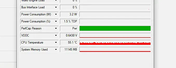

Shumer, а у Вас производительность в авто стабильна? Вот если тупо одно и то же циклично рендерить. По температуре (её прыжках) не только у нас с Вами такая ерунда... Единственное, что помогает - фикс. Я ещё не добрался до работы, как проверю ещё раз авто на воде - отпишусь.

В принципе, согласен, если не будет без нагрузки прыгать дальше 55-60, а в нагрузке 70, можно и забить. Главное, чтобы попугаи не разлетелись по сравнению с фиксом.
