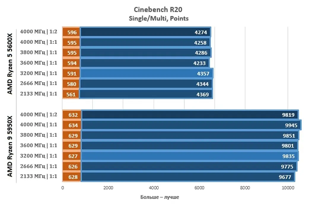

Доброго дня всем! Скажите кто то проверял, есть ли разница в скорости рендера при разной частоте памяти например 3200 и 3600. Как я понял fclk frequency привязывается к частоте памяти. А вот есть ли с этого профит в рендере или нет уже вопрос. Есть ли смысл, насиловать память и пробовать ее разогнать?
Давайте раз и навсегда закроем этот вопрос.
Вывод - можно смело брать самую дубовую. Она не узкое место в компе, главное, чтобы её объёма хватало для сцен.

Сижу на 2666 и в ус не дую.
Ну, есть нюансы в скорости однопоточных задач, но на самом деле это ловля блох примерно той же размерности, что и разницы на представленных графиках.

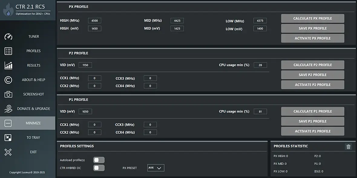

А кто разобрался в новом CTR объясните плиз на пальцах, куда правильно нажать, чтоб всё случилось как надо?
Везде только вижу, что всё просто, но на самом деле нифига не понял (

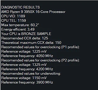

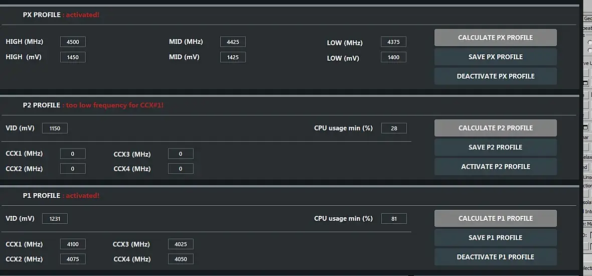

После Diagnostic:
кнопки Calculate Profile некативны, видео с офсайта смотрел, но всё не так вообще

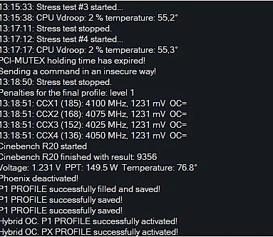

Yehat
Ну вот вы после диагностики получили данные для дальнейшего тюннига профилей.
Выставляете CCX Delta 125.
Для Тюининга профиля P1 выбираете Reference Voltage 1225mv - Запускаете Tune.
После Tune вы получите частоты для каждого CCD и вольтаж. Его и используете для P1 Профиля.
Для Тюининга профиля P2 выбираете Reference Voltage 1325mv - Запускаете Tune.
После Tune вы получите частоты для каждого CCD и вольтаж. Его и используете для P2 Профиля.
Включаете оба профиля и активируете Hybrid OC. Обязательно настраиваете % срабатывания профилей и задержку между ними. Проверяете все ли работает.
P.S. В новом CTR есть еще PX Profile, это настройка максимального буста, тут я не шарю. Еще не вникал. Нету времени.
На сайте c 13.08.2020
Сообщений: 965

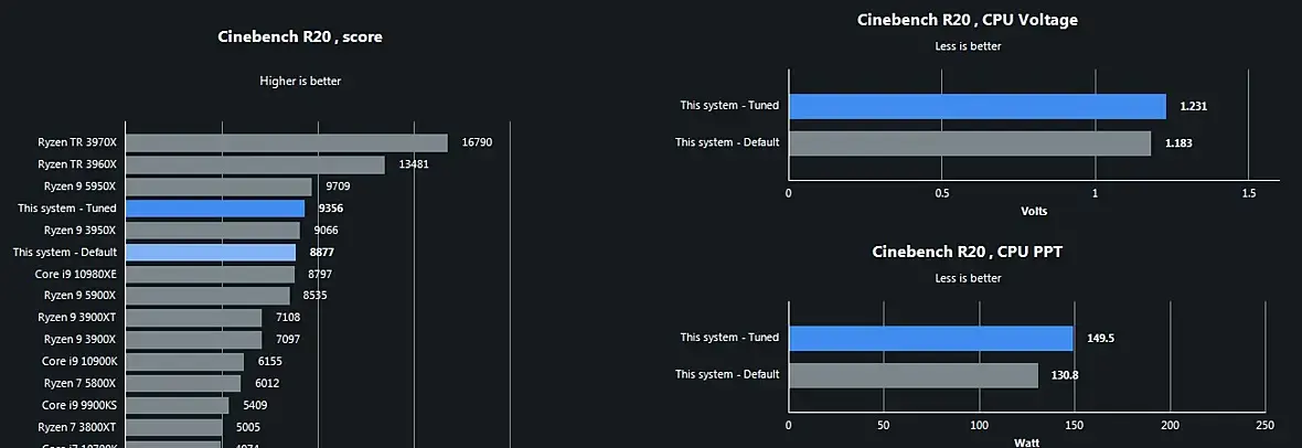

Я нажал сначала Diagnostic он потестил минут сорок, дал рекомендации. Потом нажал Tune он от этих рекомендаций начал подбирать частоты вверх и напряжения вниз. Выдал результат, ССD1-4450\CCD2-4350 1,2v я его в биос перенес и на этом забыл про него. В здешнем тесте короны выиграл 16 сек,  15w  и 3-5 С. по сравнению с ручным разгоном 4400 на все ядра и 1,256v в здешнем тесте Короны. Что меня вполне устроило. Думаю Earanak лучше объяснит.

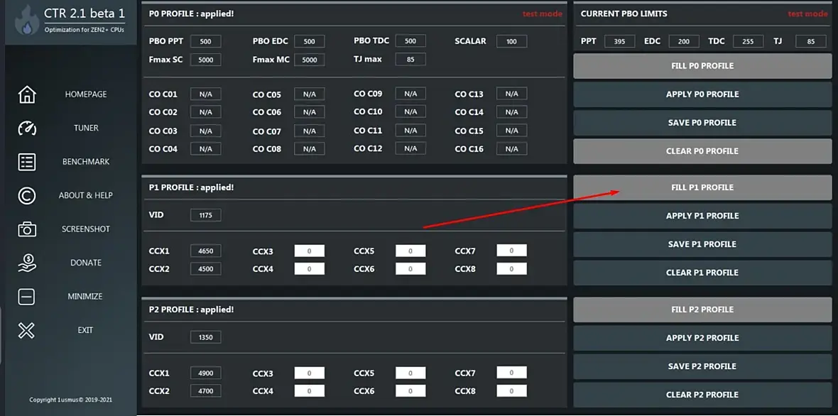

Мне не надо лучше, мне надо проще) А то один в биос вносит руками, второй профили загружает и настраивает. (Кстати, как?)
Сообщений: 965
(Кстати, как?)
Там есть кнопочка Fill он после тюнинга переносит данные в профиль. После перенесения нажать сохранить и активировать. И еще где то стояла галочка загружать профиль вместе с системой. Я просто вместо сохранения загрузки с системой переписал те же данные в биос. Что бы еще одна программа не стартовала с автозапуском.
Единственное для корректной диагностики и тюнинга в биосе нужно все выставить на авто, а LLC как  рекомендует создатель программы.

Сообщений: 16975
нет кнопки Fill
хз. идёт тюнинг, ничё не активно пока.

как P2 активировать? ещё раз сделать Tune на других значениях из скрина диагностики?
щас вижу скачет между двумя профилями уже
температура упала немного, прикольно
UPD
да, после второго прогона со вторыми значениями из диагностики всё сохранилось
Ощутимой прибавки к скорости нет, только небольшая разница по синебенчу в мою пользу, но  температура стала немного пониже. 3-4 градуса выиграл. неплохо неплохо. ) спасибо за поддержку)
