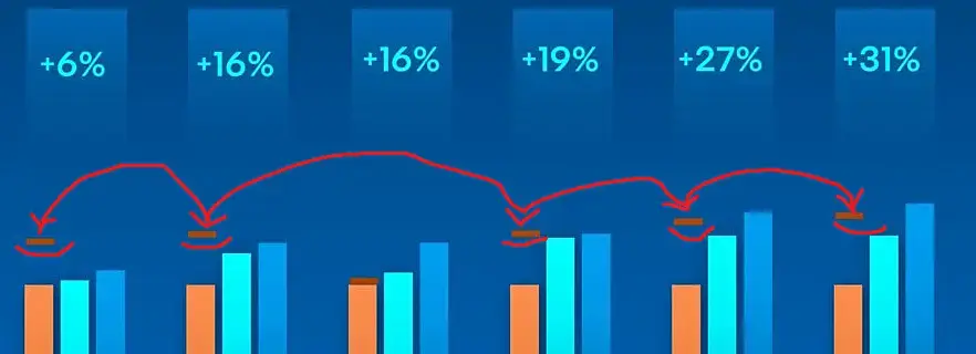

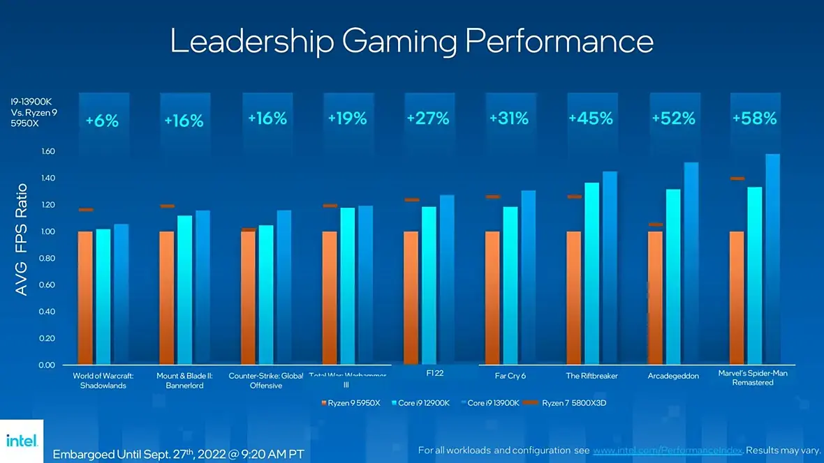

Забавно они 5800X3D отметили полосочкой (картинка кликабельна) smiley-lol.gif
Только непонятно какой тут Leadership... Скорее - Tie.

Ну и конечно... 5800X3D до сих пор поражает своими результатами.
Вот ведь потешно, сделали настолько удачный проц что его же и не смогли обогнать.
Кстати, интелу по этому поводу тоже было достаточно стыдно из за 5800X3D.
Ведь 5800X3D отметили не полноценным пунктом а еле заметной полоской smiley-lol.gif
Да, это именно 5800X3D и он порой быстрее или на уровне 13900К :
