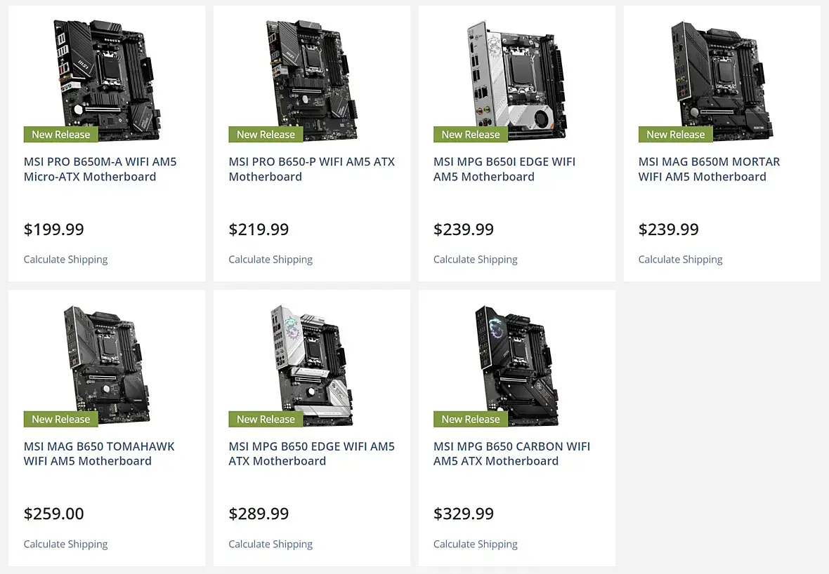

Сообщений: 3993
MSI MPG B650 Carbon WIFI – 329.99$
MSI MPG B650 EDGE WIFI – 289.99$
MSI MAG B650 Tomahawk WIFI – 259.00$
MSI MPG B650I EDGE WIFI – 239.99$
MSI MAG B650M Mortar WIFI – 239.99$
MSI PRO B650-P WIFI – 219.99$
MSI PRO B650M-A WIFI – 199.99$
На сайте c 24.06.2014
Сообщений: 5060
Думаю теперь уже можно говорить об том что дешевых плат не предвидится smiley-biggrin.gif Ценники указаны без учета НДС я так понимаю. Зашел на NewEgg, посмотрел B550 этих же линеек, в среднем B650 на 40% дороже чем B550. Я конечно понимаю что у B650 жирные питальники, больше PCB слоев и все такое. Но блин +35-40% к цене. Когда то бытовало мнение что АМД это выбор нищеброда, теперь АМД это выбор мажора и элиты smiley-biggrin.gif

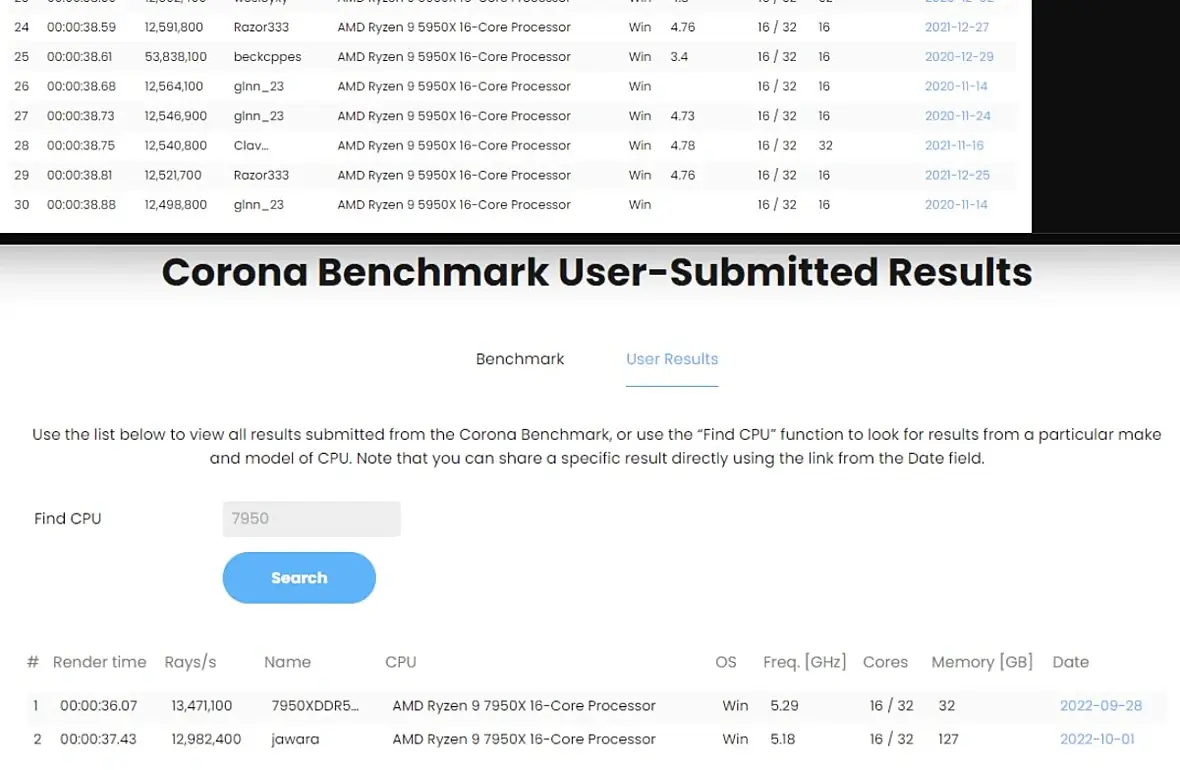

Я вот не понимаю, где счастье от 7950?
Сообщений: 7130
quest3ddd,
потому что 38сек на 5950 это нерабочий вариант а только для теста.
хороший разгон это 41-42сек

Кратковременные тесты типа Corona 1.3 бенчмарка не всегда репрезентативны. Особенно учитывая что у Intel есть помимо PL2 режима - TAU лимит. И обычно он как раз может быть меньше 60 секунд. То есть алгоритм буста устроен так что первые 60 секунд идет потребление предельное на максимально возможных частотах а потом переходит уже в обычный PL2 лимит на остальную дистанцию. ASUS например на некоторых топовых платах этот лимит либо убирает либо завышает до 1000секунд.
Ну и вообще, разумеется надо смотреть средние результаты а не топ10 где процы могут быть скальпанутые на LN2 охладе или на чиллерах в экстрим условиях. Вот у 5950X 40 страниц результатов. Значит стоит смотреть на 20 страницу где то. ~46-47 секунд. Но опять же... Бестолковые тесты кратковременные как по мне. Пора делать новую верссию Сайнбенча, новую версию Корона бенча. Что бы тест шел ну хотя бы 5 минут.
