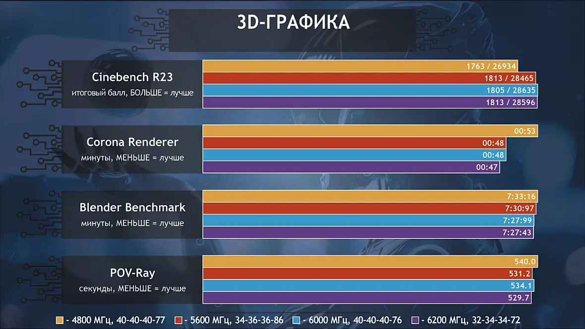

На сайте c 16.10.2017
Сообщений: 682
Цитата Roman_Zh:
рендеринг хорошо кешируется, поэтому там особо разгон памяти не влияет. Разгон влияет на операции моделирования, где могут быть очень не очевидные структуры данных,  не расположенные локально, и сложно кешируемые.
Процессор будет простаивать пока данные будут подгружаться в кеш, и все это вот.
На сайте c 15.12.2007
Сообщений: 1093
Новороссийск
Цитата rainmangrizzli:
Ну если судить по графикам хоть какой то профит есть только в разгоне до 5600 МГц, дальше он минимальный и не стоит того.
