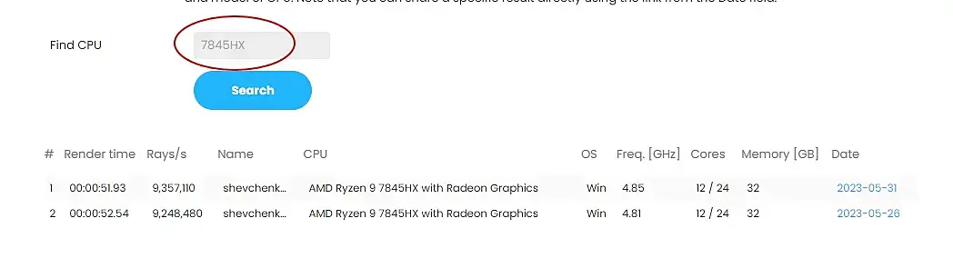

shevchenkon135, есть ресурс где публикуют результаты процессоров в разных бенчмарках
Затестил лично, уровень почти моих Xeon 2696v3 x2 по скорости теста corona benchmark

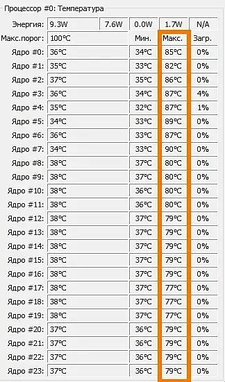

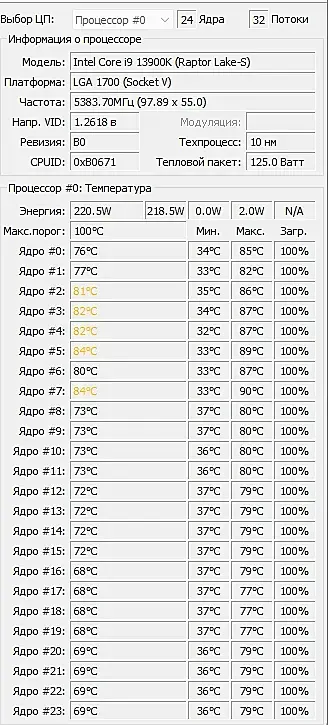

Всем привет! 13900K греется до 85 градусов при рендере мелкой сцены, в кадре которой одна раковина, сценка простая  2 840 780 полигонов. От количества полигонов не зависит, заметил, что если в камере мало предметов так сказать то греется, если больше комнату охватить то не греется. Вот такой прикол с 13900K.  Что посоветуете?
На сайте c 24.06.2014
Сообщений: 4905
Украина, Одесса
Это так работает с любым процессором. Просто на негорячих процах типа 5950х это не так бросается в глаза. Чем больше сцена, чем больше разрешение, чем больше рендерэлементов тем меньше нагрев и потребление. Потому что утилизация конвейера процессора разная. А процент занятости проца в диспетчере задач при любых раскладах будет около 100%, потому что время ожидания на конвейере команд считается точно такой же загрузкой проца как и выполнение команд. Потому лёгкая предметка может жрать 330вт а гигантский экстерьер 250вт.
Разумеется 13900К желательно андервольтить. Не простым оффсетом а через LiteLoad AC/DC, VFPOINT - https://3ddd.ru/forum/thread/show/moi_pk_i9_13900kf_obzor/2#post1713107  и если андервольт не идёт достаточно сильно, то выявлять каличные ядра и делать им оффсет по частоте небольшой. Потери в производительности либо не будет вообще, либо будет скудной, если все сделать по уму. На моей практике даже самый каличный и убогий 13900К норм андервольтился после поядерного теста на выявление неудачных ядер. По ссылке пример более менее удачного проца, где нету поядерной настройки. Там правда на скрине 5.4+4.3, в итоге вышло что стоковые 5.5+4.3 тоже стабильны. За все это время никаких вылетов или зависания, все кайф рендрит и работает и игры играются. Буст до 5.8ггц сохранился.

Цитата Earanak:Разумеется 13900К желательно андервольтить. Не простым оффсетом а через LiteLoad AC/DC, VFPOINT
У меня как раз таки простым оффсетом -0,110
Кажется мне требуется более глубокая настройка. Так как KRAKEN X73 гудит на всю и не справляется с маленькой сценой.
Ну по водянке это уже другой вопрос. Есть ли LGA1700-BCF Thermalright рамка, корректно ли вода установлена (в плане положения помпы-радиатора , самого крепления), нормальная ли паста и правильно нанесена ли, нормальные ли обороты у водянки (не пропеллеров а помпы)...
К тому же вы смотрите максимально зафиксированные температуры а не средние. Скачки на некоторых ядрах до 90 градусов могут быть кратковременными и ни на что не влияющими. Там троттлинг только на 100-105с начинается, когда такая температура держится постоянно а не кратковременно. Да и на скрине непонятно какое там потребление в рендере. Если там 300-330вт то это отличные температуры. Если там 235-240вт - то это плохие результаты. Если 265вт - норм результаты (IMHO). Хотя у Крякена радиатор тощий (тонкий), фиг знает. Не шарю за эту водянку. IMHO, лучше смотреть на средние температуры, например в HWInfo64 . У меня Arctic Freezer 420 II работает на 1350/2000 оборотов в рендере. MX5 паста, рамка LGA1700-BCF стоит.
Ну еще я бы на результаты ориентировался в бенчмарках.
Например, в CBR23 - 41к хорошо. 40к - норм. Ниже 40к - чет не так.
В местной тестовой сцене под корону - 7:30 - хорошо. 7:45 - норм. Выше 7:45 - чет не так.
А вот и они :)
Что они ? Кто они ?
То что ядра греются больше других - не значит что они хуже или лучше других. Это лишь значит что, припой криво лег в их области или есть изгиб на IHS крышке над ними... Не ну конечно они могут оказаться одновременно и самыми худшими, и самыми горячими и с самыми большими утечками. Ну это конечно тогда печаль будет. В Intel XTU софтине есть кстати настройка оффсета частот по температуре ядер конкретных (не пробовал ее у себя). А вообще поядерно нужно тестить в каком нить Prime95 SmallFFT, на фикс частоте и фикс вольтажах - доводить ядра до грани стабильности, и тестить по очереди их выявляя те которые стабильны и нестабильны .

shevchenkon135
85c это прекрасно!
Сообщений: 3950
Что посоветуете?
Радоваться, что у вас глубокий оффсет, который позволяет 85°. Мне также это единственное, что сразу пришло на мысль написать, не читая разъяснений через пост про "гудит на всю" и т.п.

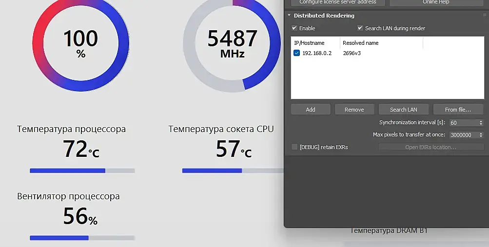

На сайте c 21.11.2011
Сообщений: 176
Честно говоря, я запутался уже. Все зависит от конкретной сцены, с моей системой на 13900K была проблема лишь раз за пол года, когда сцена была маленькая. ( высокая температура 80 - 83 градуса, скакала, краш макса)
Вот сейчас сцена тоже не особо большая я бы сказал, но рендер идет уже 3-тий день подряд, макс не вылетает, температуры радуют, вентилятор на 60%, фиг знает, не могу объяснить smiley-pardon.gif
