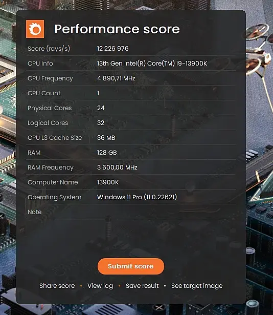

вот 13900к как я понимаю без настроек как у вас

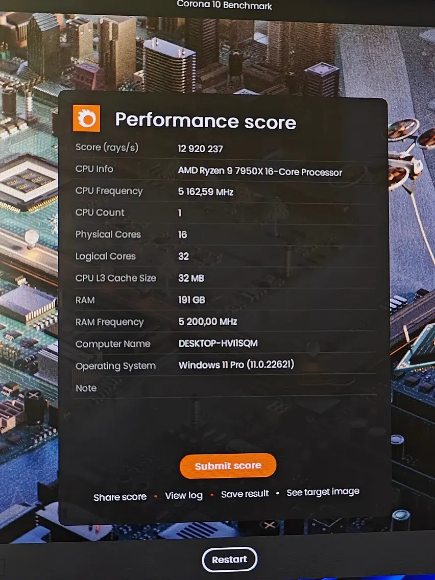

вот мой выставлено ограничение по температуре только 92 градуса
7950х естественно

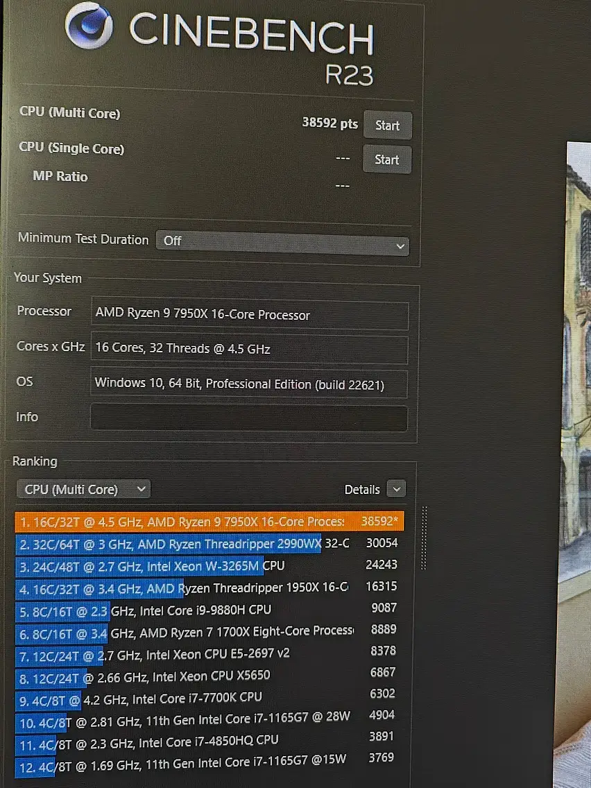

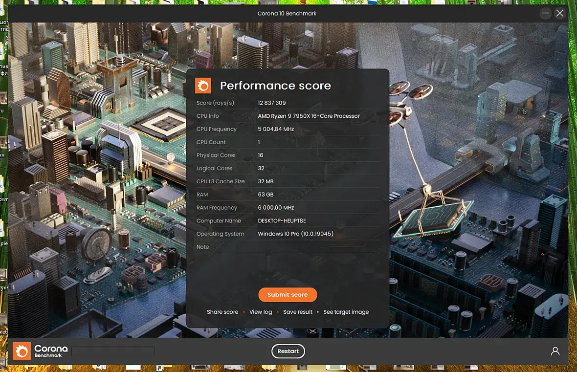

Какой смысл мне сравнивать не настроенные процы если я их всеравно буду настраивать )) Я прикидывал 9% разницы по местной тест сцене в Короне и в CBR23. В CBR разница больше, в Короне поменьше, незначительно. 7950X с ручной настройкой Курвы и LLC, в 170вт при 5.2ггц, это его свиитспот в 80 градусов на Арктике с 37500 в CBR23 и 13900KF с AC/DC/LLC/VFPoint настройкой под 235вт при 5.5-P и 4.3-E, это его свиитспот в 70 градусов на Арктике с 41000 в CBR23. Округлил.
Это компы которые лично я настраивал и сравнивал. Память минимально влияет на софтверный рендринг, после определенного порога. Но если что, на Интеле была DDR4 3866/CL16, на АМД DDR5 5200/CL30. Все настроенное руками.

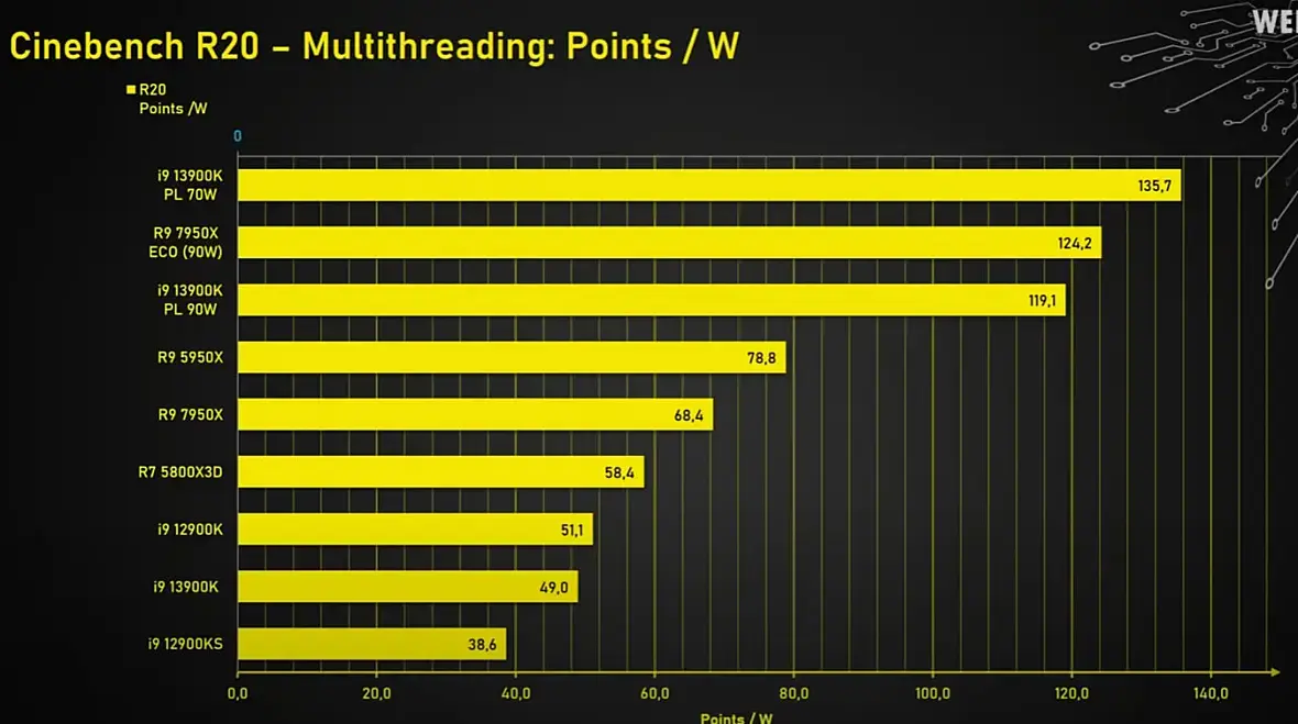

А вообще круто что походу 13900KF выходит энергоэффективнее чем 7950Х при 70вт и быстрее чем 5950Х в разгоне небольшом. По крайней мере судя по видосу Дербауэра, сам то я еще не пробовал. Да и в смешанных нагрузках (играх) он вообще при 70вт шпарит по кайфу - https://youtu.be/H4Bm0Wr6OEQ?t=884
13900K - P-5.1Ghz / E-2.2Ghz / Ring 3.8Ghz / 1.0V / 70W (CBR20 11300 баллов).
Стоковый 5950Х (~10500 баллов при 160W), если не ошибаюсь.
На 70вт думаю можно его охлаждать металлической миской с водой smiley-lol.gif
