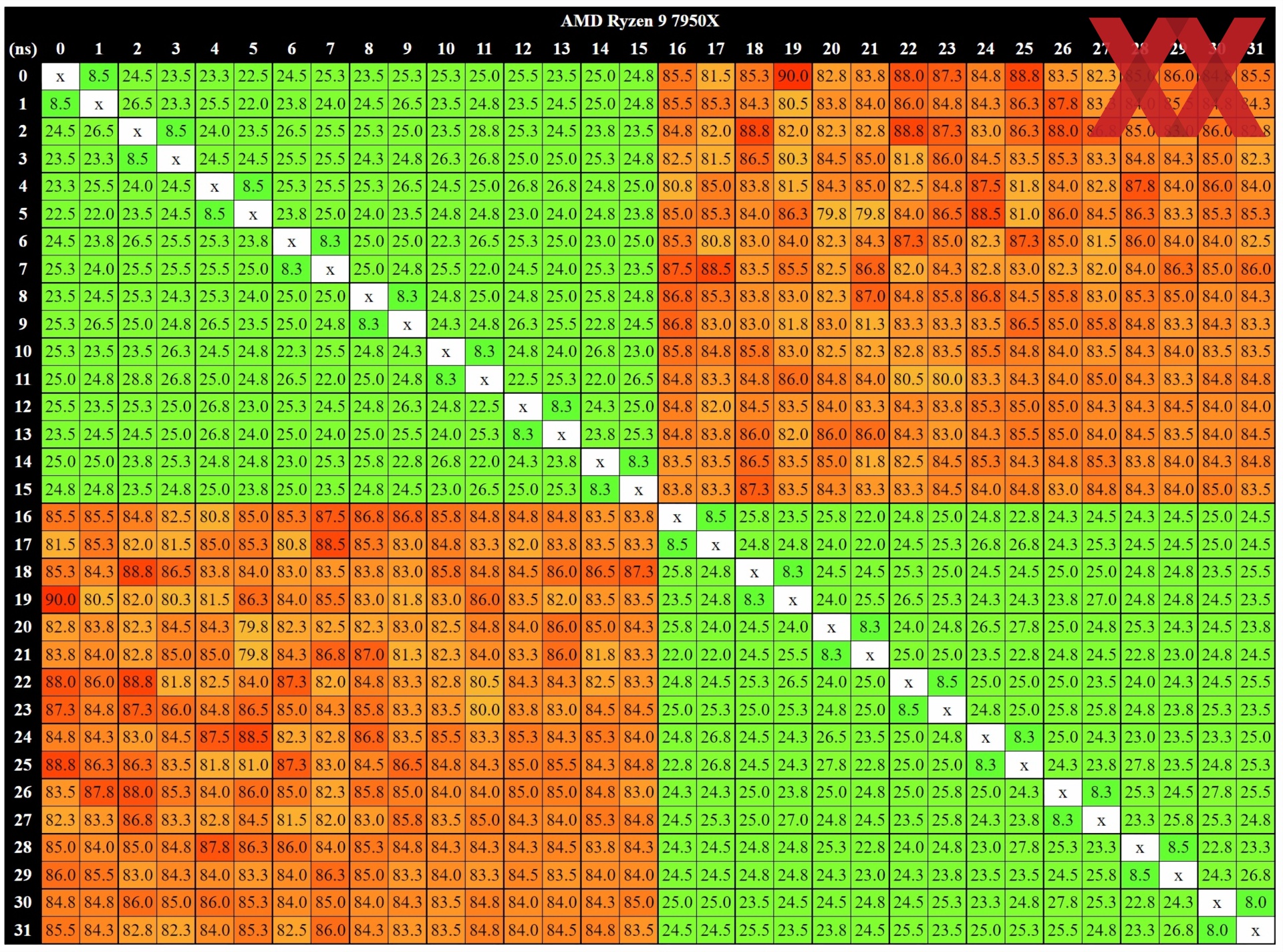

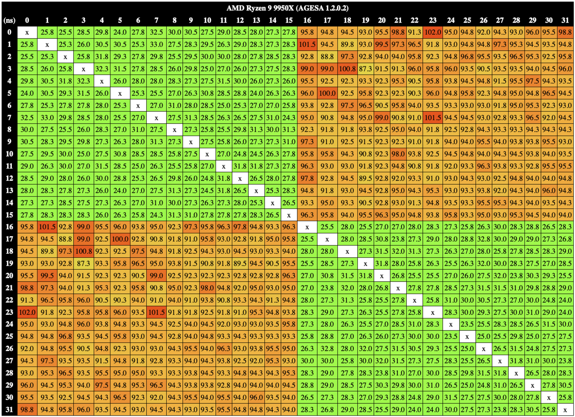

В голове не укладывается... Как они могли настолько налажать в микрокоде на релизе что бы только сейчас патчем снизить на 58% межядерные задержки. Ну прост афигеть. Все обзоры наклепали, процы обсудили, все уже про них и забыли... А тут на тебе.
https://wccftech.com/amd-agesa-1-2-0-2-bios-improves-inter-core-latency-zen-5-ryzen-9000-cpus-major-performance-increases/
Говорят что и с памятью проц начал работать быстрее и даже в многопотоке получил небольшую прибавку. Волей не волей в такие случаи надеваю шапочку из фольги и вижу заговор, с софтверным зазором на случай плохих продаж (а они плохие) что бы можно было чутка привлекательней процессоры сделать )) Хотя конечно они делают деньги не на DIY рынке а на ОЕМ, где всем плевать в целом, и все же.
Патч на винду повысил производительность. Микрокод повысил производительность. Осталось скинуть ценник процентов на ~30 и 9950X будет то что надо )) И еще по хорошему бы снять с производства эти позорные X870/X870E платы никому не нужные, только текстолит тратят на эти куски оверпрайснутые smiley-biggrin.gif

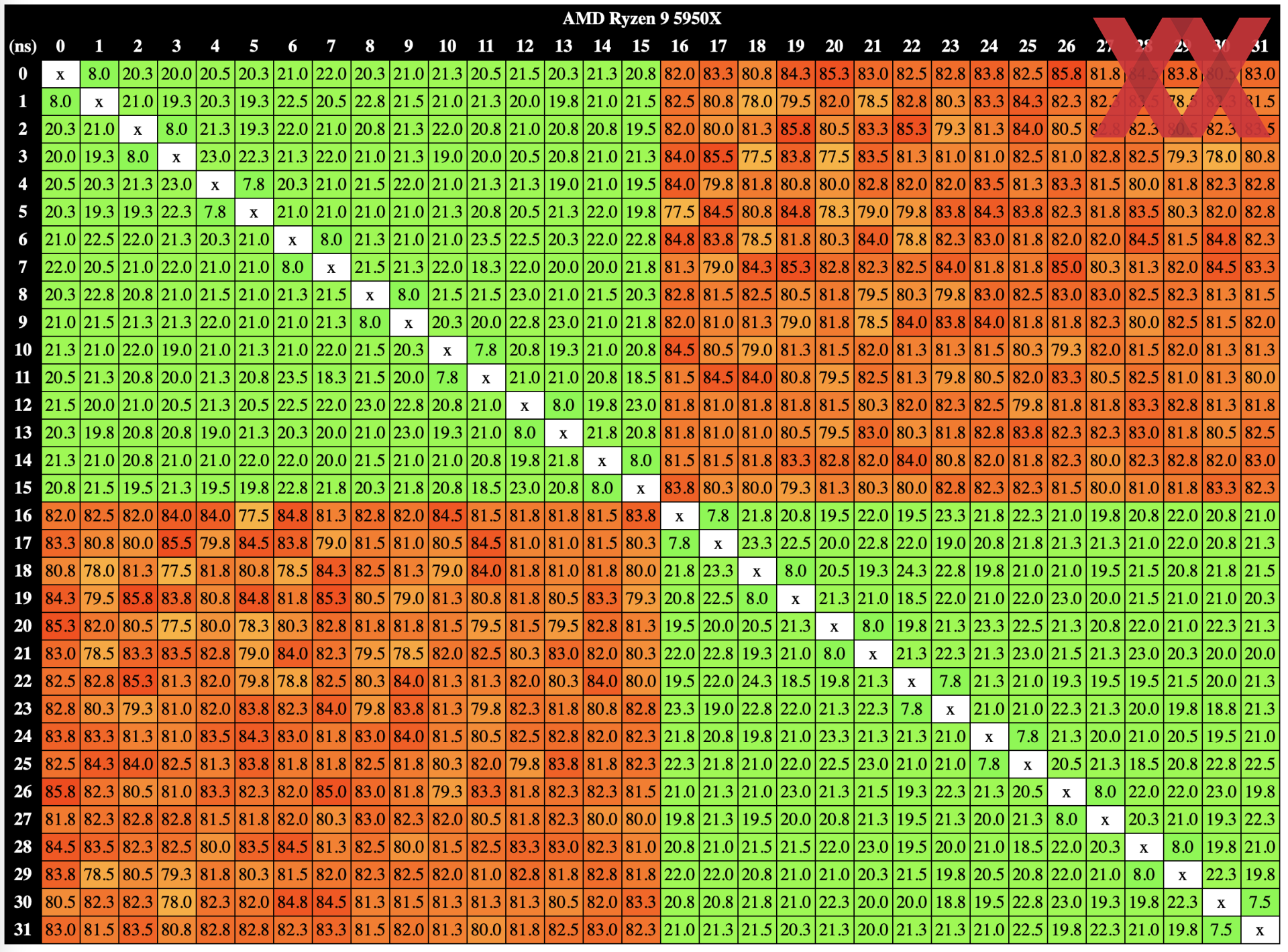

Да он пока ещё до задержек предыдущих поколений не опустился. Кстати, у каждых тестировщиков свои показания:
Hardwareluxx  9950X (1.2.0.2) — 7950X — 5950X
Wccftech  9950X (1.2.0.2)
3dnews 5950X — 3950X
Пишут: "небольшое увеличение задержки межъядерного обмена как внутри CCX, так и между CCX обусловлен эффектом от роста латентности кеш-памяти третьего уровня."
Сейчас они возвращают в норму! На релизе они завысили на "58%". Я уже не удивлюсь, что если бы не перенос даты релиза и отзыв процов для обзорщиков, то там было бы не на "58%", а на "158%" )).
Но как и с 24H2... как подано, как подано )))).

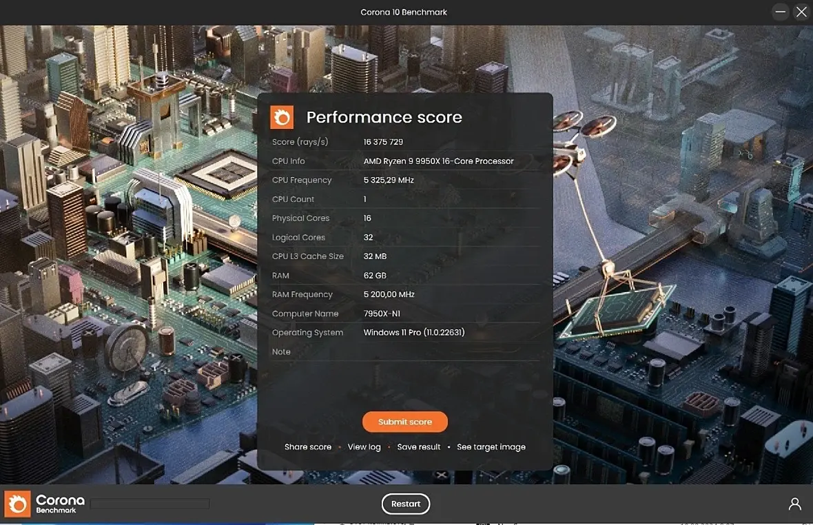

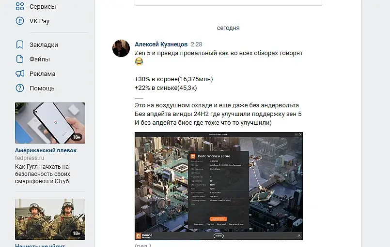

парень выложил . купил 9950
так что можно смело все тесты что мусолят плашмя в проход сами знаете какой засунуть ютуберам . однозначно стоит купить для работы в максе

в чем я не спокоен? это не обзоры говноделов а тест реального пользователя

Даже если там было бы 50к баллов все равно не сказать что это много на фоне 41к у 13900К которому уже два года, сидим обсуждаем тут какие то крохи, патч микрокода добавил 1.25% к скорости рендера - ваааау smiley-unknw.gifВ других приложениях/играх интереснее будет глянуть прирост, с рендрингом все и так ясно-понятно.

Я например на вашем скриншоте просто не могу разглядеть результаты 9950Х. Или это квест такой нейросеткой апскейлить нужно ? ))

Я например на вашем скриншоте просто не могу разглядеть результаты 9950Х. Потому что...
на нижнем хорошо видно
Earanak,
чисто из уважения к Вам и для Вас
На сайте c 24.06.2014
Сообщений: 5074
А, ясн. Я прост открыл картинку. Увидел что там написано 7950Х и закрыл ее... А это оказывается 9950Х был. Почему он насчитал 30% прироста не особо ясно, я насчитал меньше. К тому же у него плата дает частоты выше чем в среднем по больнице у 9950Х в рендере. Наверное заводской буст или Enchancer включен. Лан, в любом случае 9950Х не особо интересен мне. Жду инфы по Zen6.
