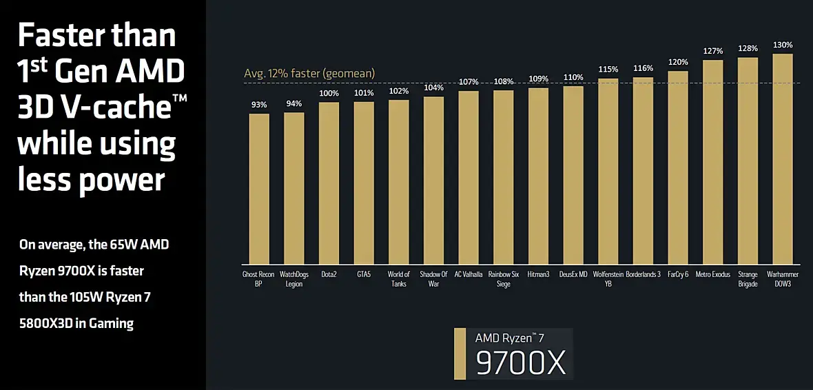

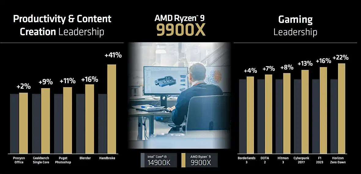

Ещё картинок подвезли:
В Киберпанке аж на 13% больше, чем у 14900K чего-то там.
Аж на 27% больше в Метро Эксодус, чем у 5800X3D... 7800X3D был на обеде и не смог зайти на тестирование.
В Блендере обещают больше перфоменса при меньшем потреблении.

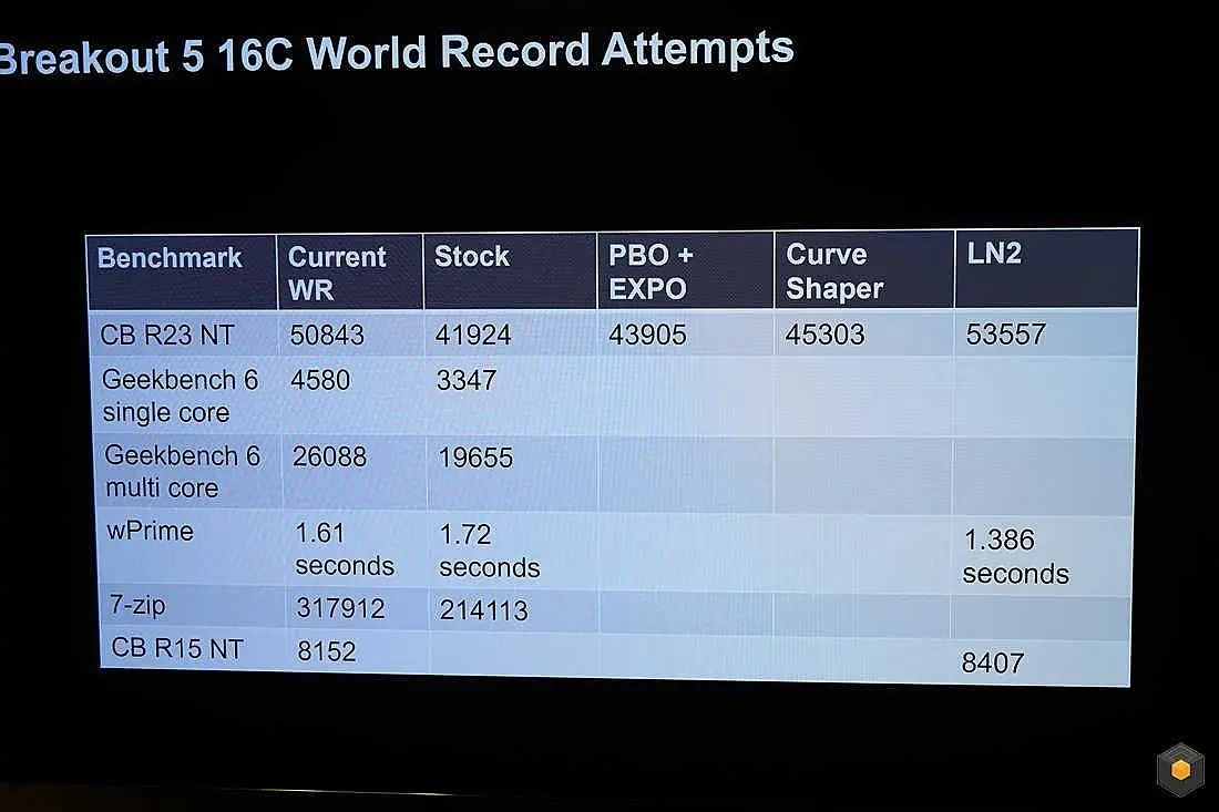

Undervolting is new overclocking )))
Выходит в стоке у 9950Х Cinebench R23 - 41900, с Макс разгоном через PBO и с разгоном памяти - 44000, с доп тюнингом через Curve Shaper - 45300. Meh... Получается в стоке +2.5% относительно моего 13900KF на андервольте. Ну или +9.5%, если разогнать вхлам проц и настроить его. Ну тааакое.
Конечно если собирать комп с нуля то 9950х вообще пушка. Но вот в моем случае апгрейда с ддр4, менять плату, память и крепление на сокет, переставлять Винду, перенастраивать память... И потом продавать 13900KF убеждая покупателя что это не покойник деграднувший, ну нафиг. Как то и дорого и бестолково в целом. А ну и еще придется мириться с 2:1 режимом DDR5 памяти если захочется частоту выше 5600Mhz, ну вообще блин кайф. Это как с Gear1 сразу на Gear4 перейти, у меня же разрыв шаблона случится, буду с кислой рожей сидеть смотреть на 80ns Latency и рыдать smiley-lol.gif
Не предел мечтаний конечно, но в моем случае, если провтыкать, то потом три компьютера полностью переводить на ДДР5 и воду выйдет капец как накладно. Поэтому буду этапами.
