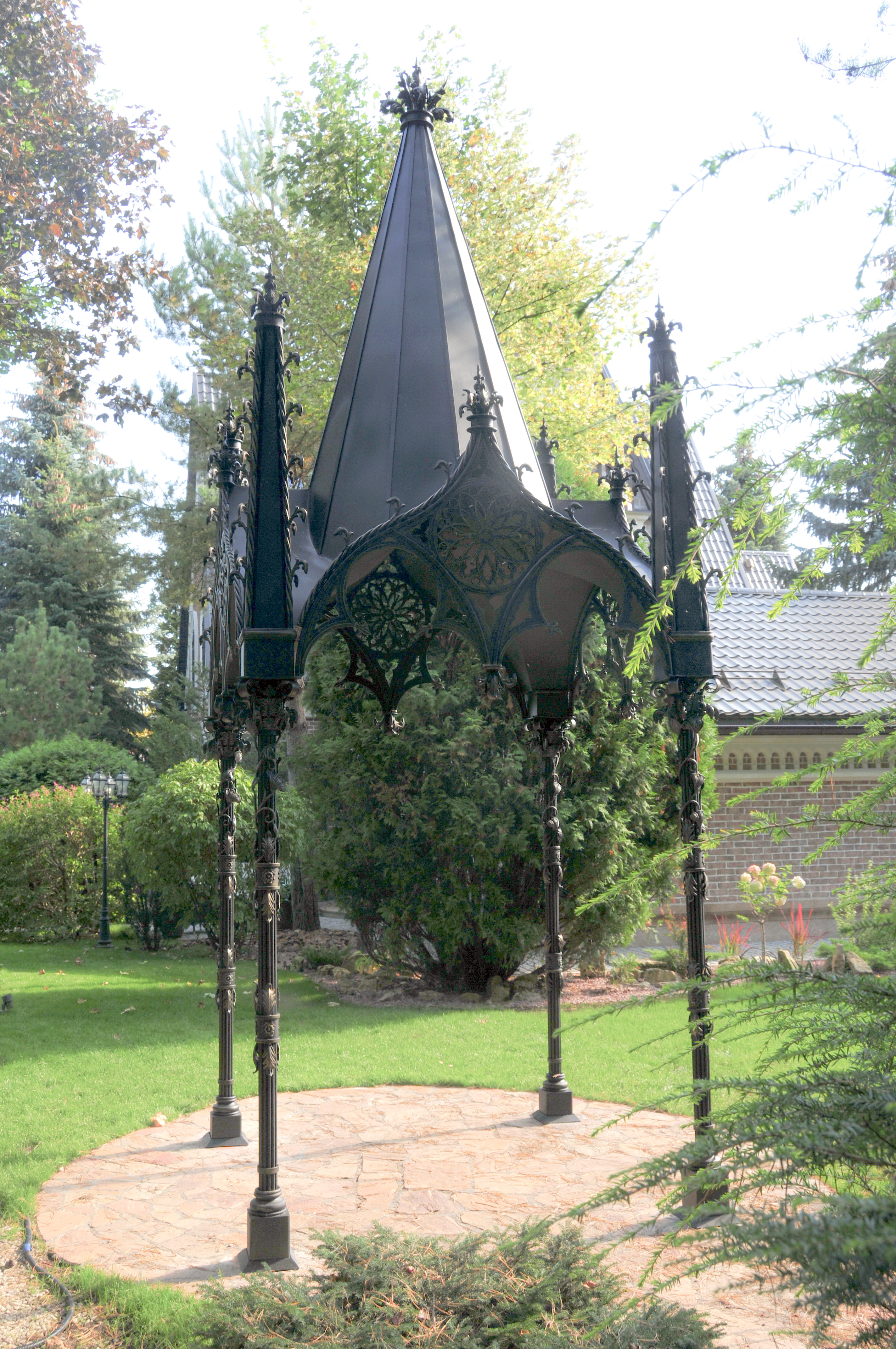

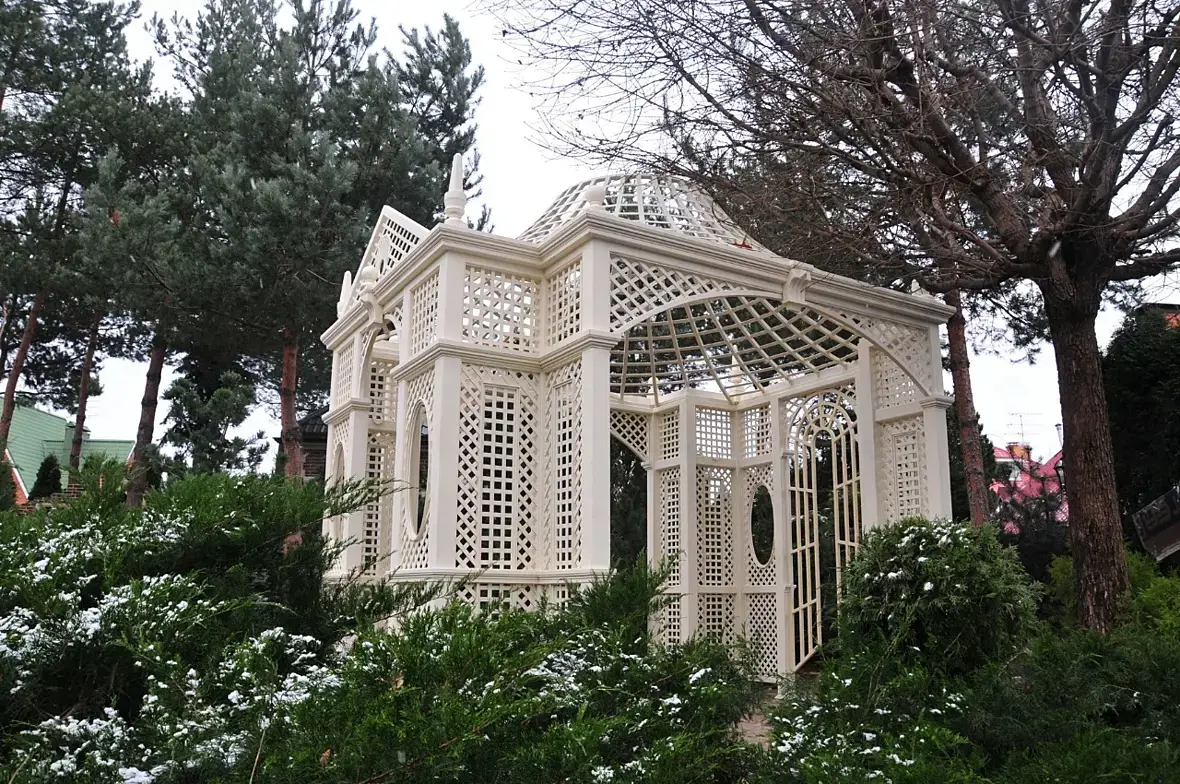

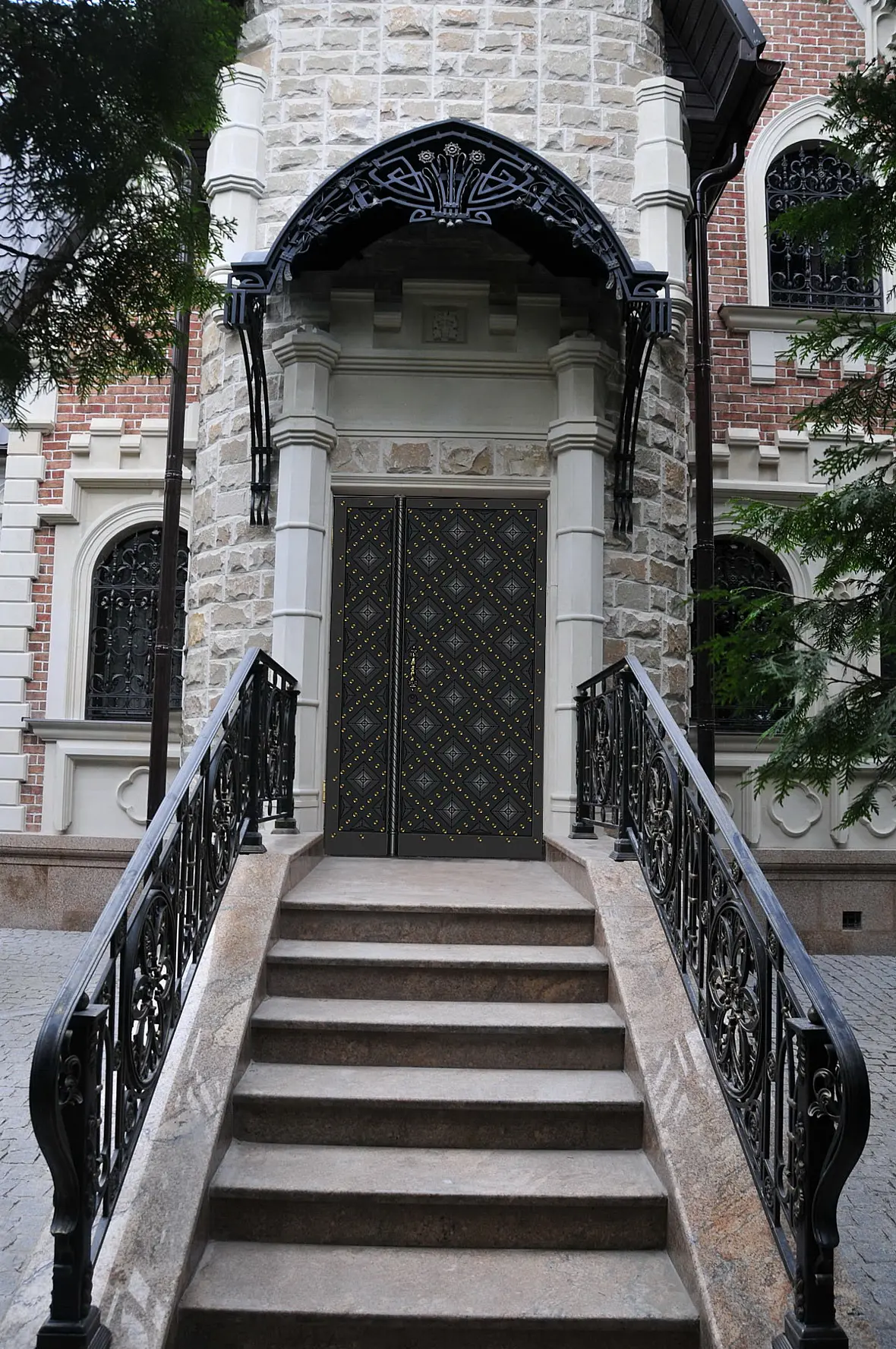

Дизайн оформления фасада, рабочие чертежи для изготовления изделий под камень проектировал примерно 3 месяца, изготовили и смонтировали примерно за год, осталось поставить литье из чугуна и архитектурные элементы на крышу. Заказчик хотел что то французское.image.jpg_.jpg виз.Петров Максим040.jpg

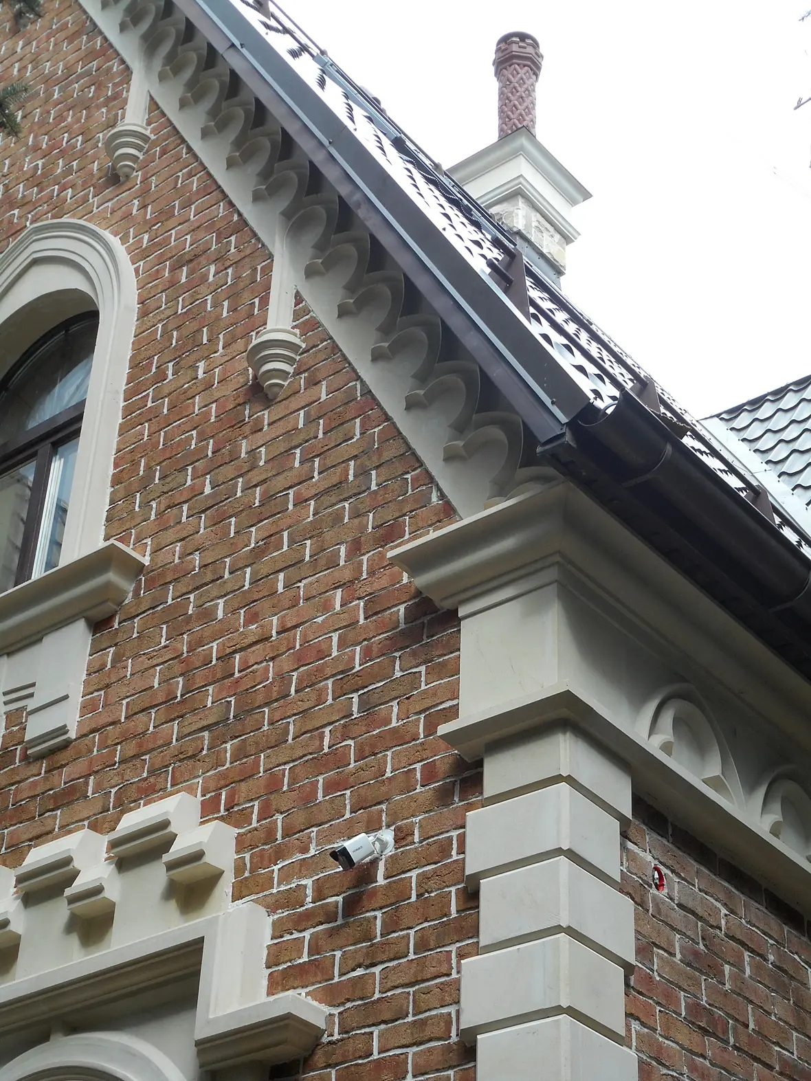

Авторский надзор не вел.  Хозяин вносил свои изменения, поэтому результат меня не устроил.
   Интересно, чем не устроил результат? При беглом осмотре отличий не заметил.
На сайте c 01.12.2010
Сообщений: 145
Оттуда

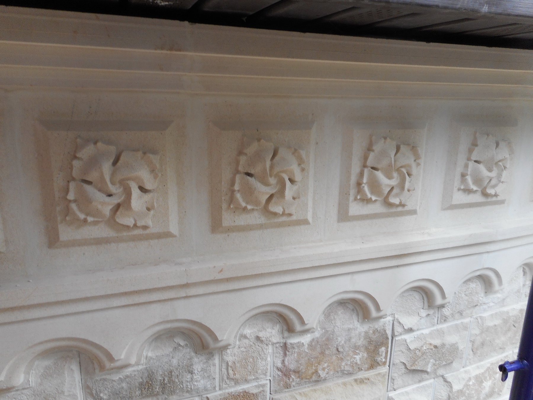

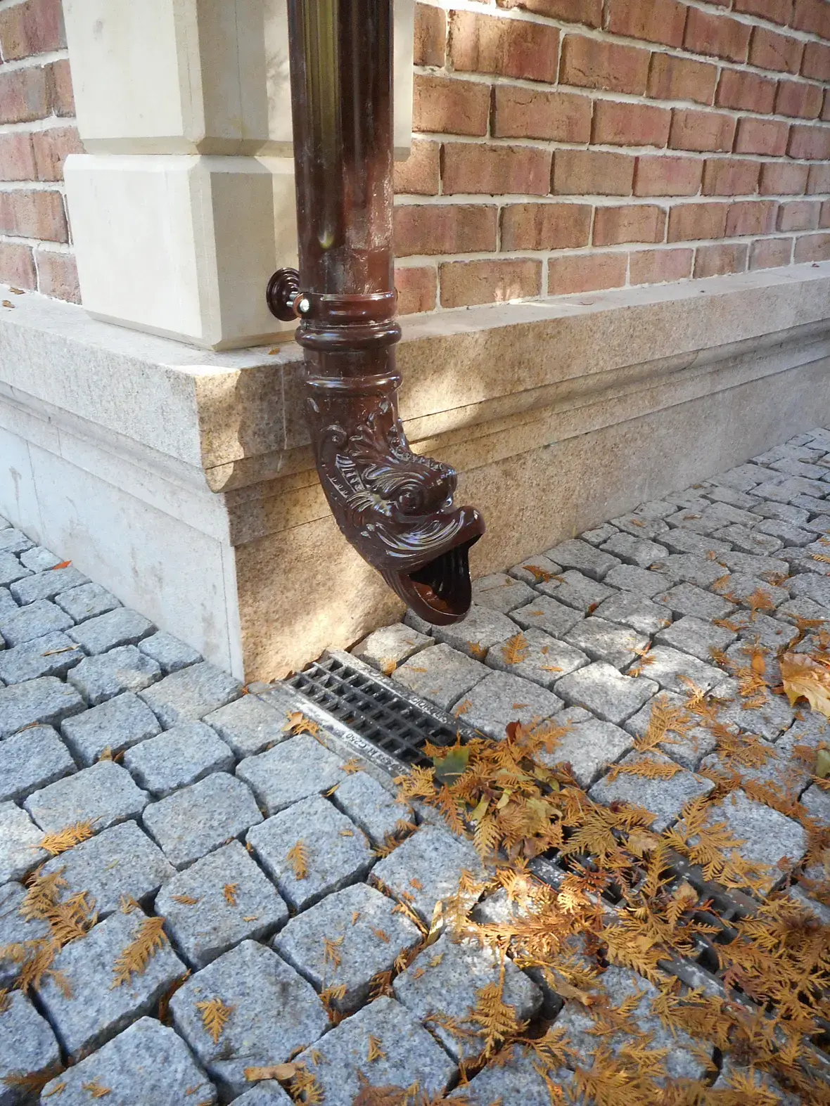

   Да перечислять очень долго. Были убраны по колонне в центре под балконами на заднем фасаде - мешали якобы  «виду из окна» - ляп грубый. Тумбы на балконах главного фасада, сдвинули с оси колонн в стороны - что ляп, наверно чтобы» больше уместилось гостей на них». Производитель камня просто  тупо использовал мои сборки и модели арх.изделий с объекта  «Золотые  ключи».  Модульность, которых не подходит для этого обьекта, они были для  5 этажного  здания с высотой окон 2800. Подразумевалось сохранить стиль,  изделия должны быть  изготовлены индивидуальные для данного объекта.  Лепнина должна быть другая. Крышу упростили в декоре, хотя фасад оставили прежним. За замковыми камнями получилось пространство - где птицы могут вить гнезда.  Чугунное литье на балконах, которое я забраковал в «Золотых ключах», манагеры  впарили на этот. И т.д.

Нет,  это профессиональные  скульпторы делали по моим чертежам  и эскизам, если вещь нестандартная.  В «Золотых ключах»    было 4 скульптора. Сроки подгоняли. Я  лепкой занимаюсь,  как любитель. Делается сначала болванка, чтобы понять характер. Потом делали модель в масштабе. Заказчик подписывается под моделью, передают модель потом производителю камня, он делает по ней свою модель для отливки.

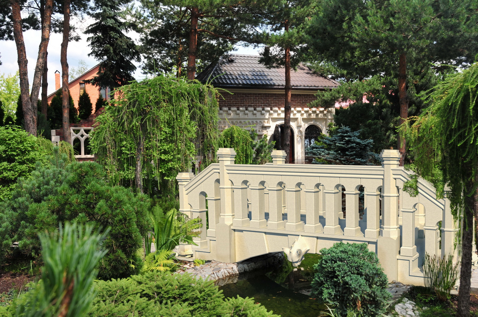

    Вот работы разных лет в «Миллениум парк».
Работа еще идет.

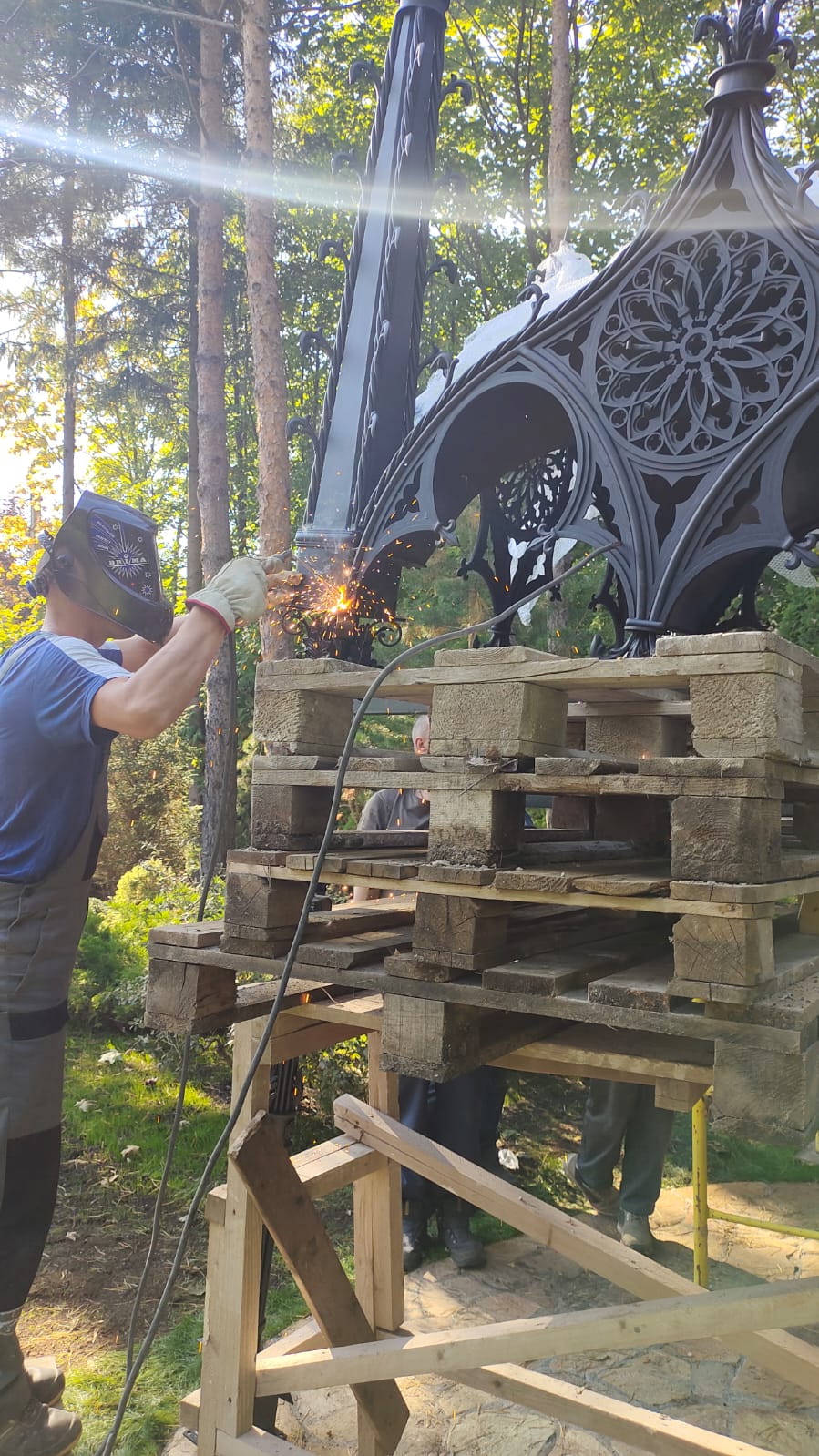

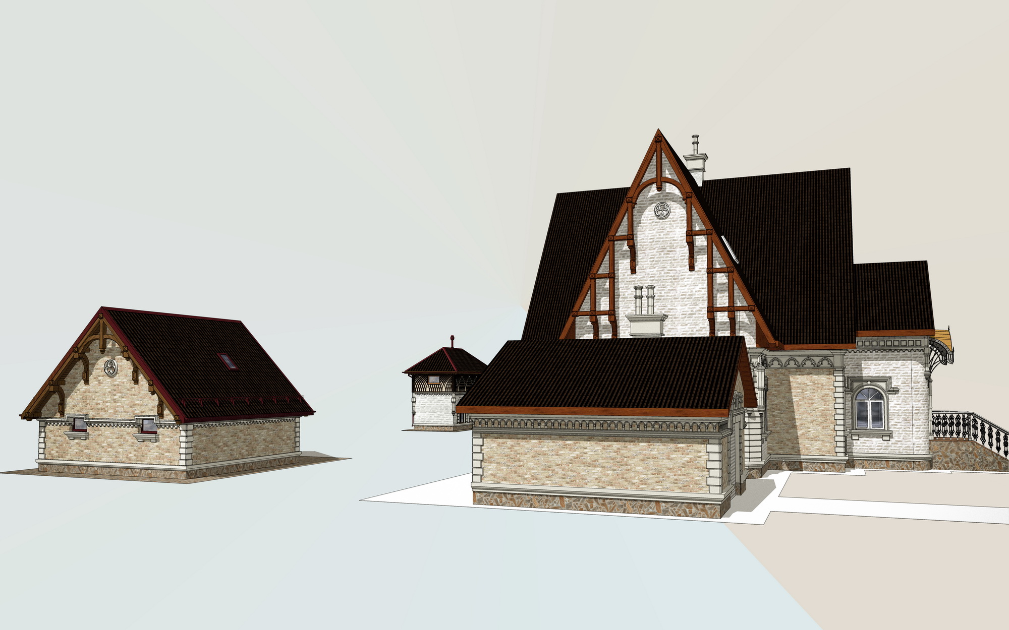

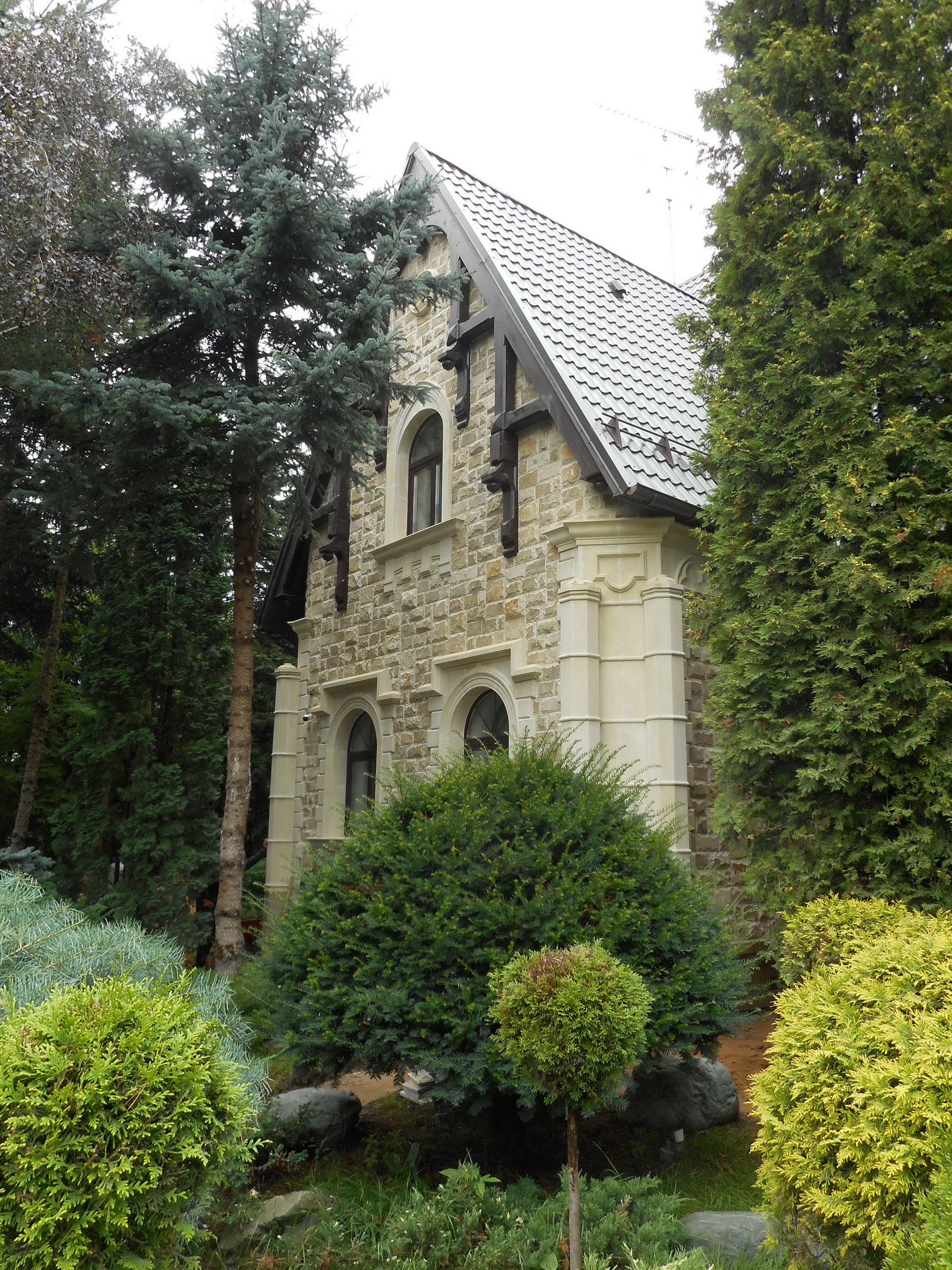

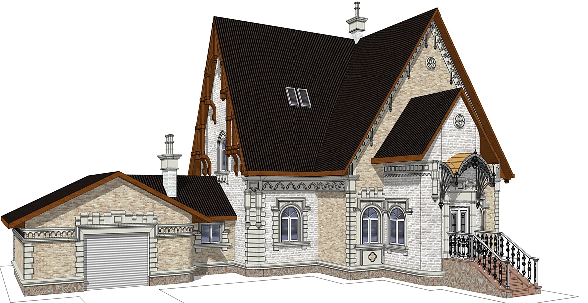

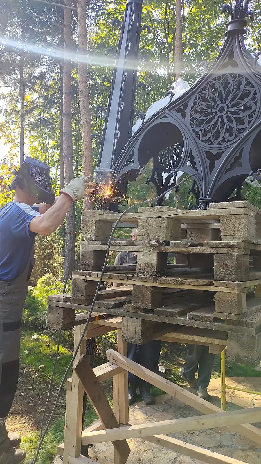

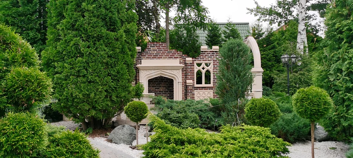

Проект 2019 г. " Зимний сад и оранжерея в английском стиле . Работа в стол. Скейчап + Пиранези.

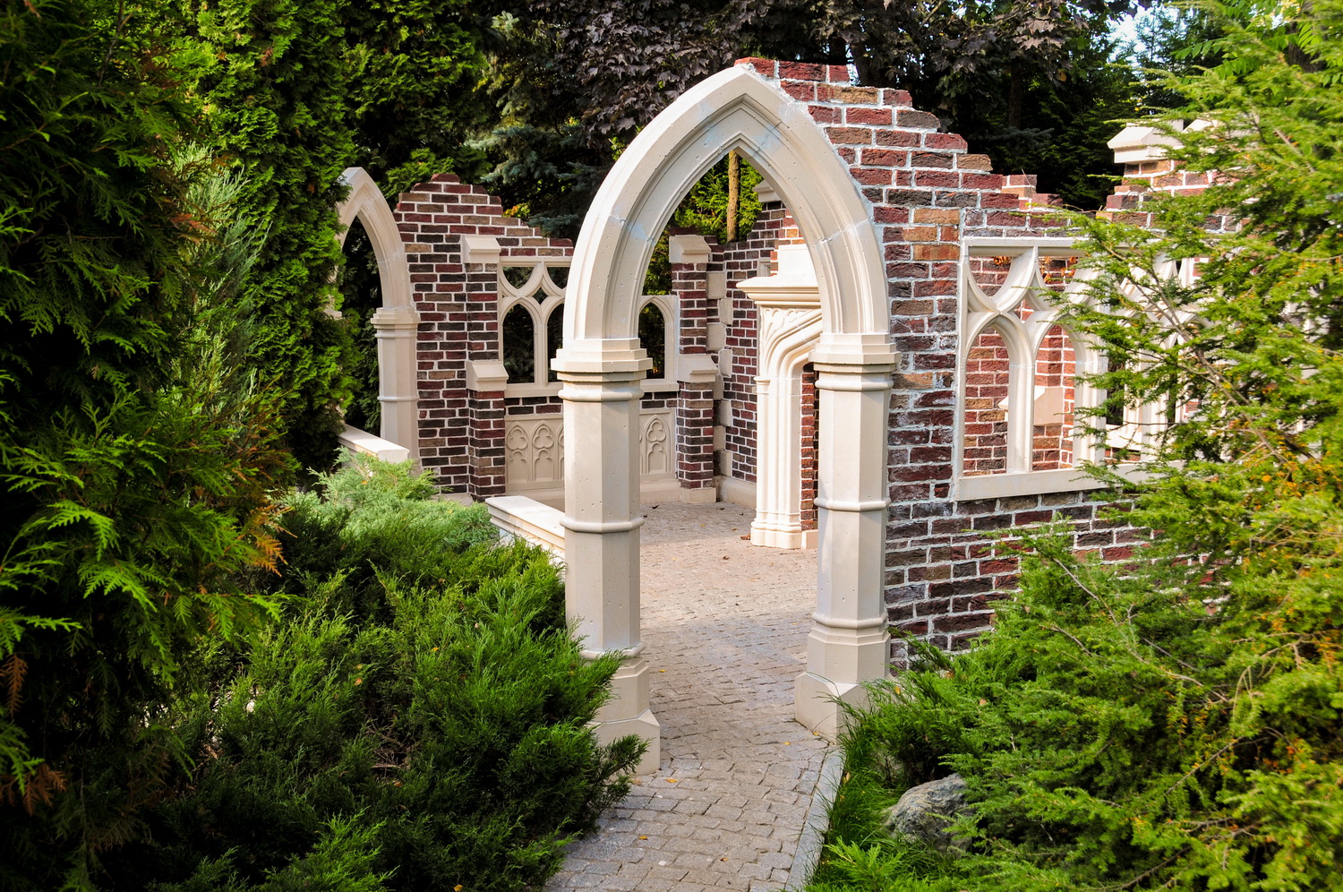

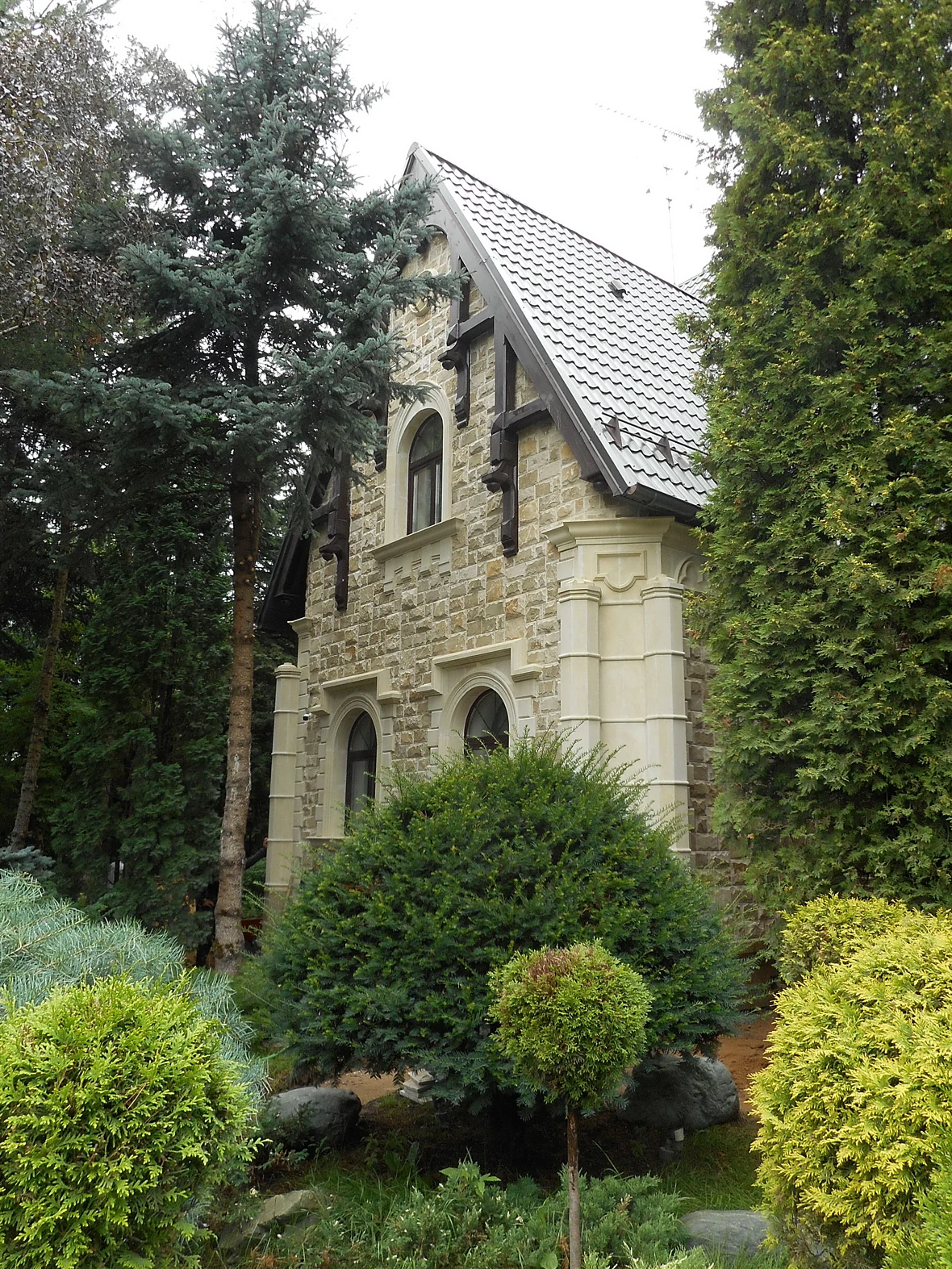

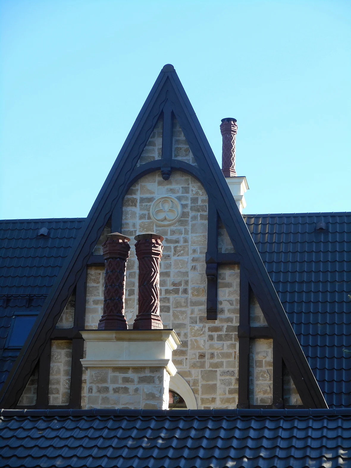

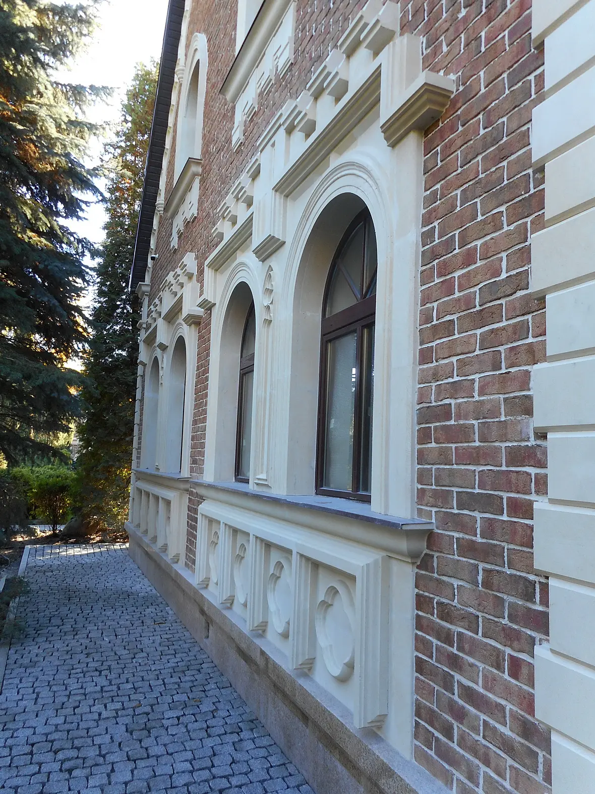

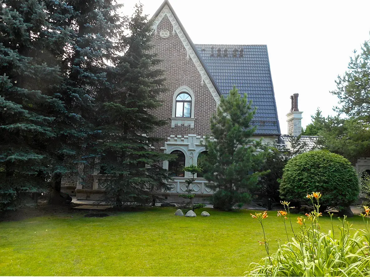

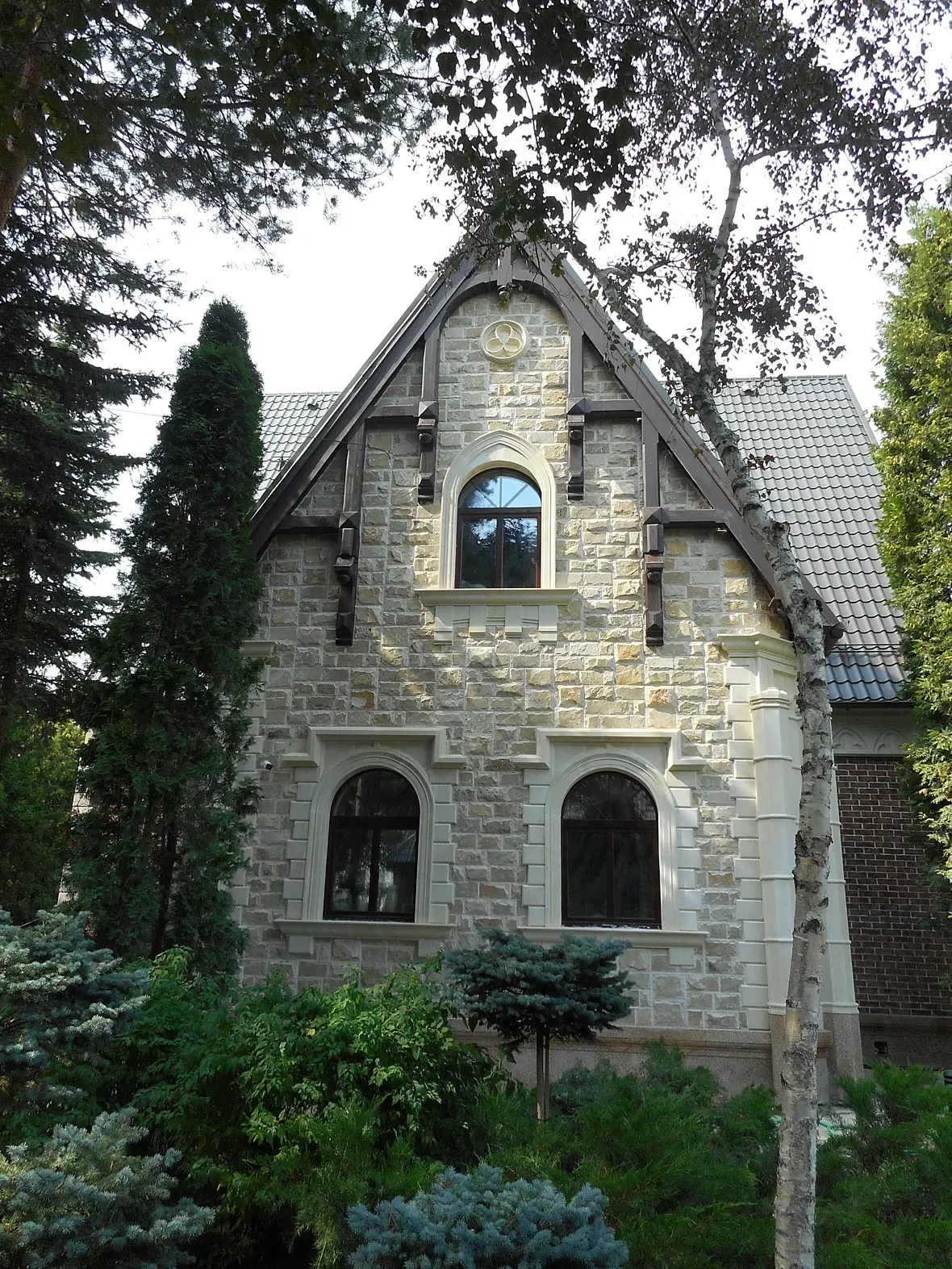

Работа этого года. Оформление старого фасада дома в английском стиле. Первая очередь. Потом будут еще в ландшафте архитектурные руины в готическом стиле. « Зд» модель для проекта делал в скейчап. Фасад выполнен натуральным песчаником.

крутые работы с металлом) апну ваш пост
