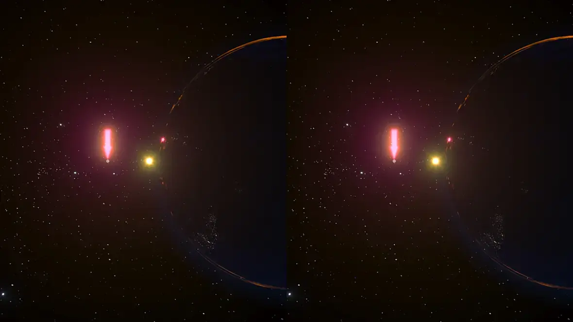

Дело в том, что значение фов уже установлено как надо, его нельзя трогать, что бы получилось максимально близко к зрению человека, нужно что бы не искажалось ничего относительно реального зрения, ни расстояния, ни размеры тел, ибо они заданы точно. На изображении ниже всё это соблюдено, Луна показана красной стрелкой и меньше Солнца потому что мы наблюдаем её с расстояния почти в 2 земных диаметра дальше, чем с Земли и плюс Солнечная корона, сияние и т.д. визуально увеличивают размер звезды. Это нормально. Ненормально то, что у глаз немыслимо огромное межзрачковое расстояние и изменить его не нарушая критически важных параметров в 3ds max не получается. Мозг не хочет думать, что я такой большой, с лицом размером с Землю, мозг думает, что все объекты меньше.
Короче говоря, при просмотре в VR размер всего не чувствуется так, как если бы человек смотрел на это в реальности, с расстояния в 13 тыс. километров от Земли (почти её диаметр) и не чувствует реальный масштаб относительно своих размеров.
