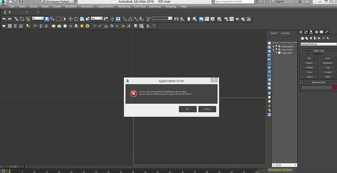

Здравствуйте! Нужен срочно совет! после сохранения сцены файл не открывается,в папке autoback тоже не открывает ничего!(((((
уже 4 раз переделываю одна и та же проблема

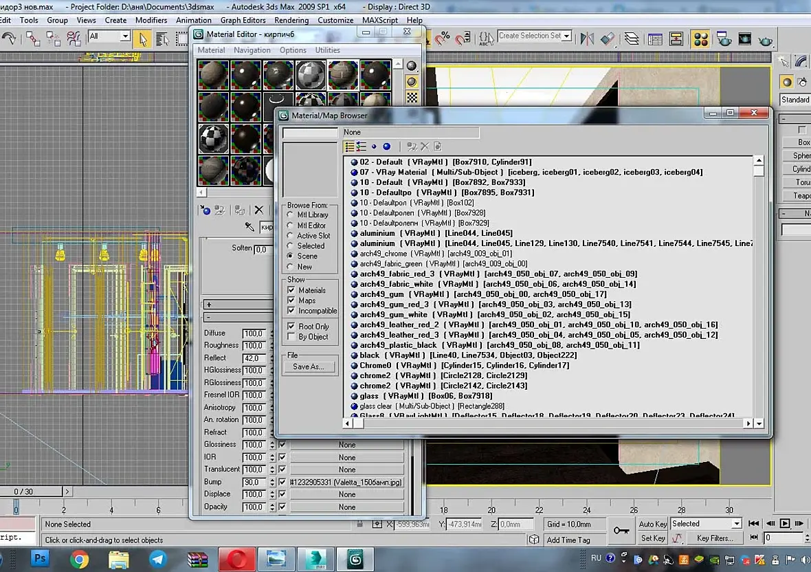

Всем доброго времени суток! Извините за глупый вопрос, уже два дня сижу, лопачу форумы, так и не нашла ответ. Пересела с 2009 на 2016. Где найти список материалов сцены? Или его нет в новых версиях? Вот, к примеру, открыла я сцену, и хочу все эти материалы разом сохранить в библиотеку. Я поняла, как по одному добавлять материалы, и создавать библиотеку,но это не очень удобно. Да и иногда нужно найти материал из списка, а как?smiley-sad.gif

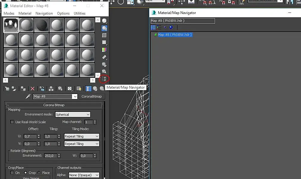

Этот?

Наверное, не совсем понятно я объяснила). Да, этот, только все материалы сцены списком. К примеру, большая сцена, куча материалов, и вот в 2009 - нажимаешь кнопочку Scene - и вот они все перед тобой. Ниже кнопочку save as - и сохранились все маты в новую библитеку. А здесь сцену открыла, а где список материалов сцены найти?

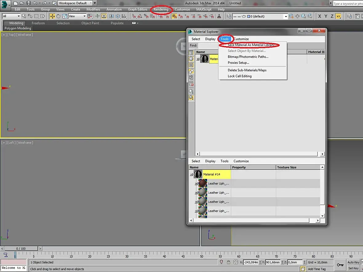

B главном меню rendering\material explorer дальше по скину, обзываешь файл и сохраняешь в *.mat
