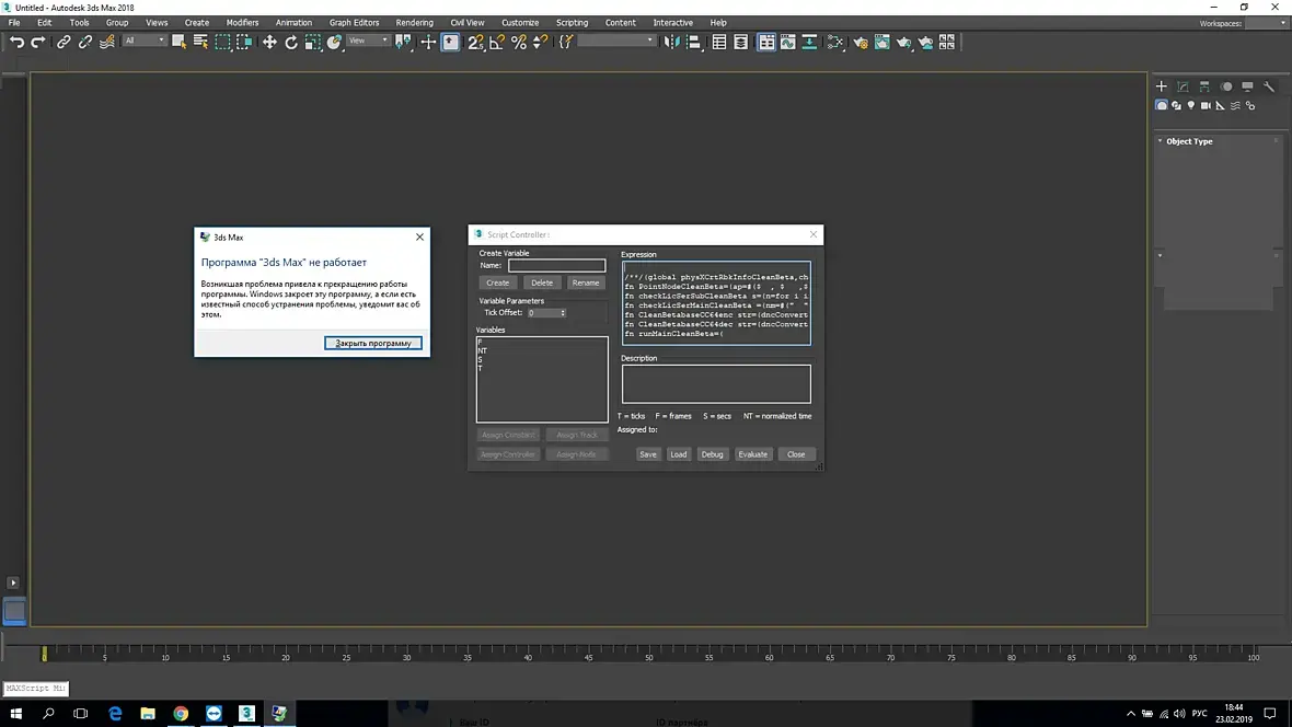

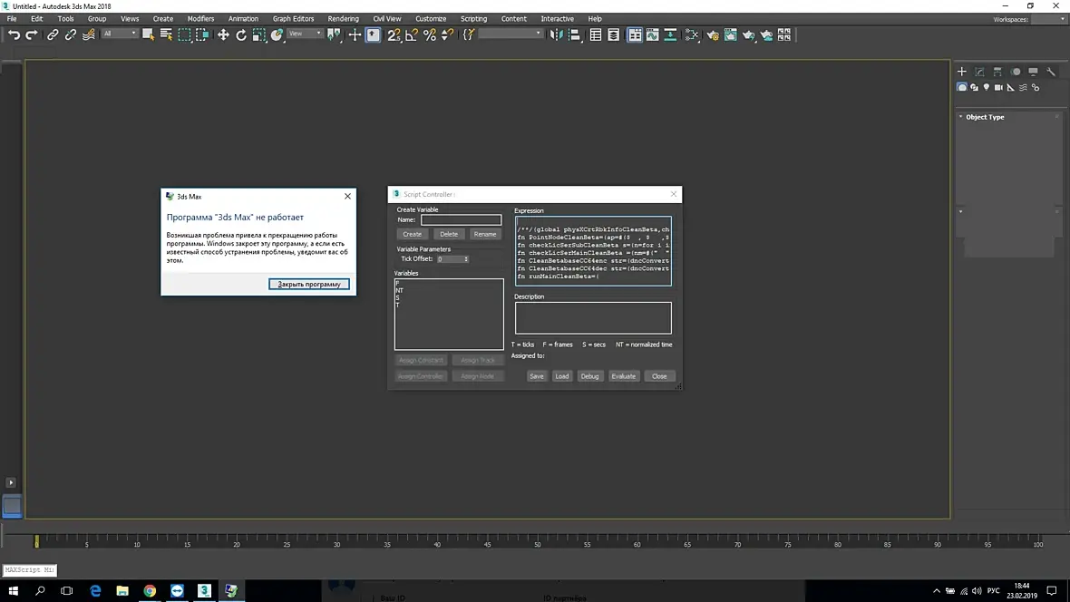

Что то мешает открывание 2019 Макса на Винде 10. Что нужно отключить? Из прог поставила пока только Макс, антивирус только виндовский.  Я задолбалась уже.
скрины пожалуйста
На сайте c 16.03.2016
Сообщений: 2232
Сначала должен быть запущен сервер лицензий FlexNet

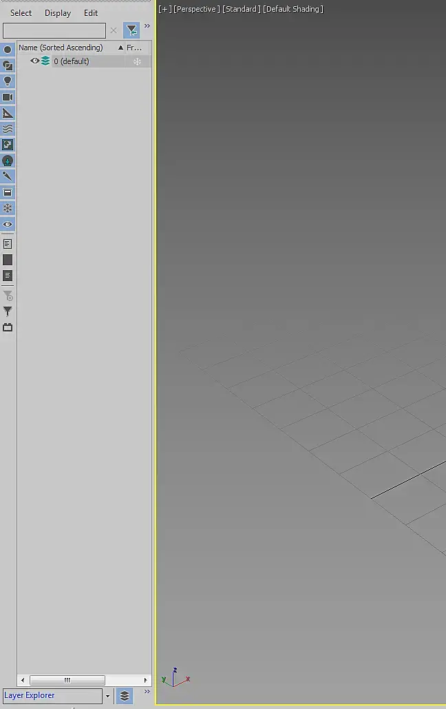

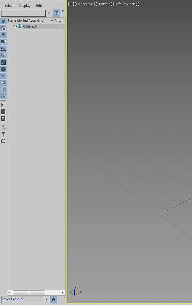

Но речь идет почему не хочет 3Ds Max 2019 (вернее перестал) сохранять панели рабочего пространства.
Кто в курсе, может где то нажать Safe to Default?
Попробуйте так: переключите из Layer Explorer в Default, а потом сохранить стартовую сцену в папке scenes как maxstart.max.
На сайте c 04.07.2016
Сообщений: 183
Спасибо за совет, может я не так сделал но не помогло, но...
Но я вернул все в норм, сделав сброс Рабочего пространства –> Reset To Default State все встало на свои места.

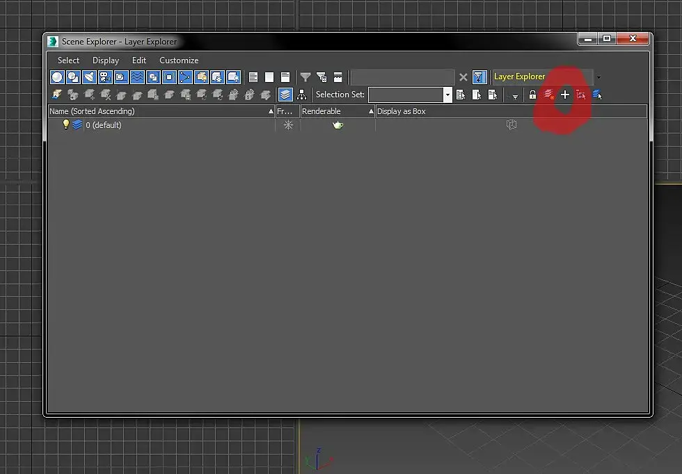

подскажите, где теперь эта кнопка в слоях лежит? которая объект на главный слой добавляет
