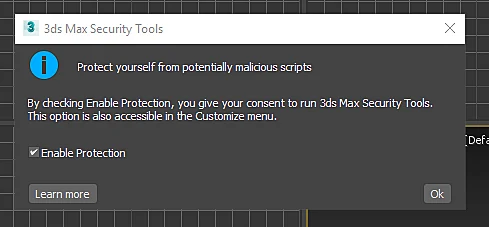

Привет, ребята. Установил макс 2019, с апдейтом третим. И у него ест встроенная чистилка от вирусов ALC\CRP\ADSL. -
Отсюда вопросы
 - заменяет ли он Прюн сцене?
- если не заменяет, то отключать ли его, и ставить прюн?
 - или прюн сцен включить и это тоже?
 - не будет ли он автоматически сьедать кастомные скрипты, посчитав их за вирус?

Цитата DoCentttt:
- или прюн сцен включить и это тоже?  - не будет ли он автоматически сьедать кастомные скрипты, посчитав их за вирус?
- У меня всё включен и работает нормально.
- Кастомные скрипты не съедает.

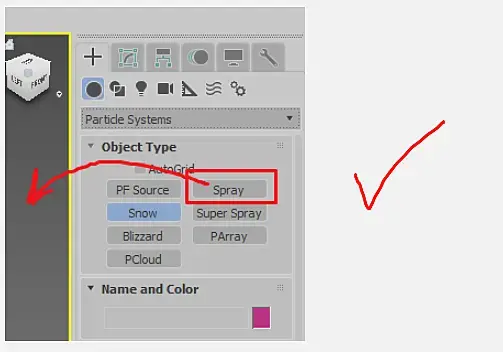

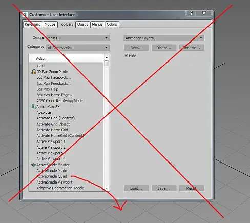

Подскажите есть какая то возможность сделать свою панель инструментов просто перетащив любой пункт меню или модификатор или тот же любую функцию из Object Type, просто на свою созданную панельку?
То есть, гибкий UI присутствует в 2019 максе или нет?

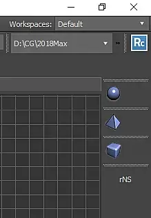

Да, присутствует. Если я правильно вас понял. Для примера вынес на правую сторону кнопки создания сферы, пирамиды, чамфер-бокса и одного стороннего скрипта. Делается это как раз в том окне, которое вы перечеркнули: New → Вводите название → Перетаскиваете в появившуюся новую палитру нужную функцию.

Вы меня поняли но немножко не так.) Я и перечеркнул ибо как раз спрашивал без ввода названия. Вижу элемент (любой) тащу себе в панельку, вот про что я спрашивал.
