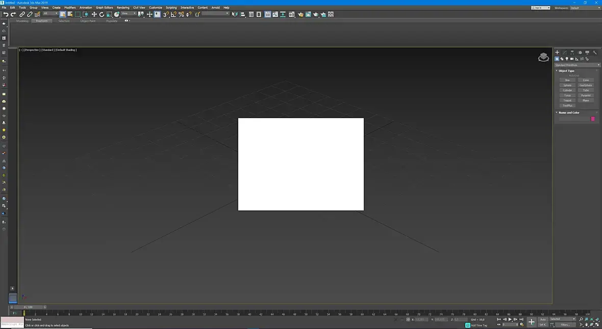

Здравствуйте, в 19 м максе начал появляться белый квадрат, который не возможно убрать. Он даже при закрытии макса не исчезает((((
На сайте c 29.04.2010
Сообщений: 1076
Тольятти /Самара/ Воронеж
главное что бы исчезал когда комп выключаешь

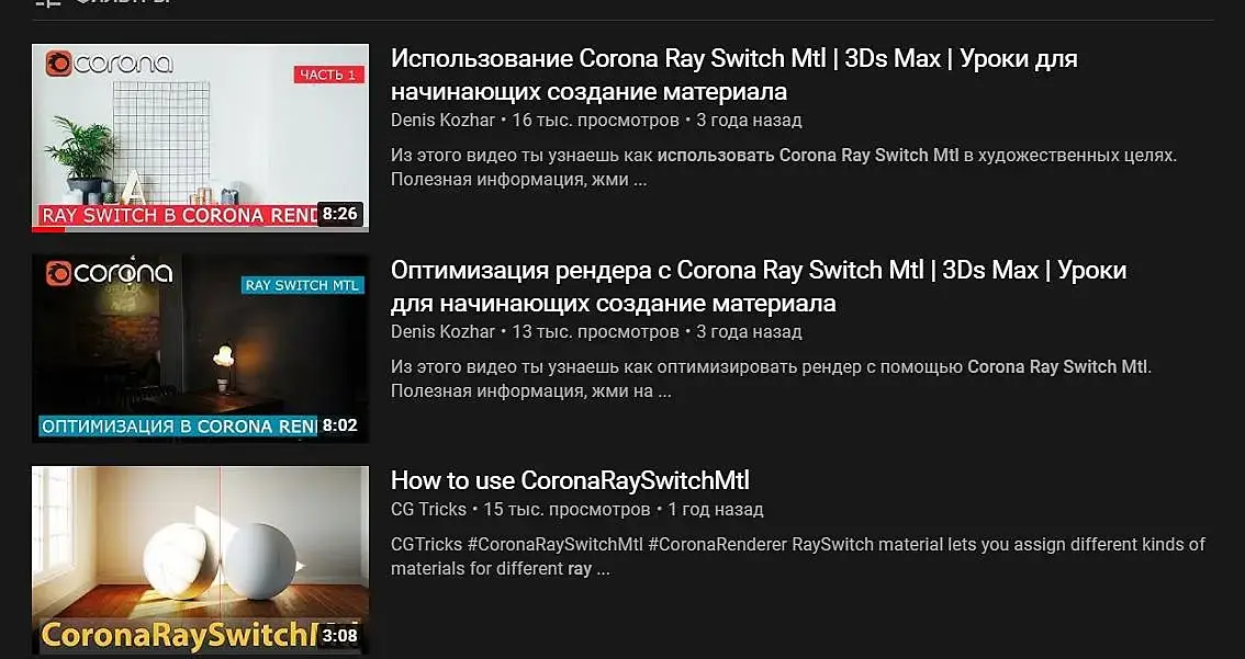

Цитата wosser2:
Цитата DizArtWork:
надо
думаю тебе надо это. https://www.youtube.com/watch?v=7y_UxLoPL3E
Ну так опять же мы из отражений полностью исключим шар. А его надо исключть только с левого предмета

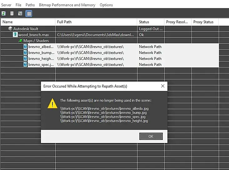

Цитата ///GTR:
Как бороться с такой ошибкой в 3dsmax 2019? Пытаюсь прописать путь к текстурам, после того как нажимаю ОК, все текстуры пропадают((((
Та же беда, как решить проблему?

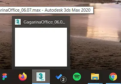

Ребята подскажите! Макс перестал запускаться. Точнее сама программа запускается без ошибок, но окно программы не открывается, работает в фоновом режиме. В процессах через диспетчер задач тоже работает, но не нажимается окно. От сцены не зависит, любая сцена также. Креплю фрагмент экрана
