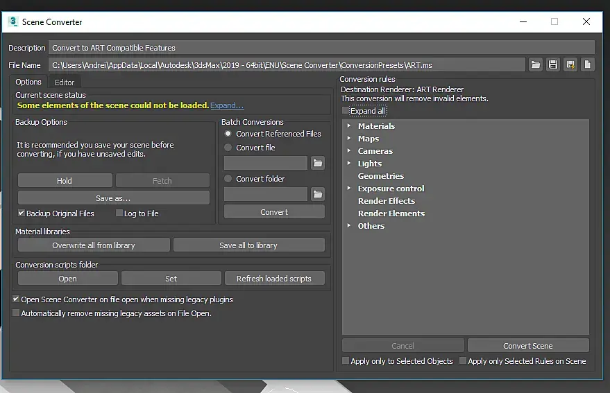

Ребят, объясните пожалуйста тупице, почему теперь в 2019 версии при Merge  любой не короновской модели он мне выдает вот такое окно о конвертации, и ни текстур, ничего не сохраняется (ну а каждый листочек на цветочках настраивать это вынос мозга). Рендерер тоже постоянно переключается на ART Renderer ? Что я делаю не так или что не сделала чтобы все было по старому по 2016 спокойно? (((
На сайте c 18.11.2012
Сообщений: 22
Магнитогорск
Убери галочку (на твоем скриншоте слева внизу) Open Scene Converter. И это окно больше не будет появляться. А чтобы рендер не менялся, там в меню выбора рендера есть - замочек.

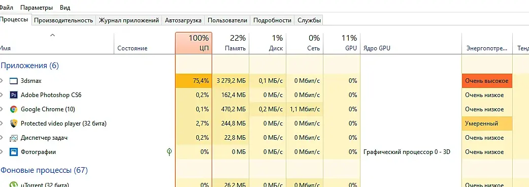

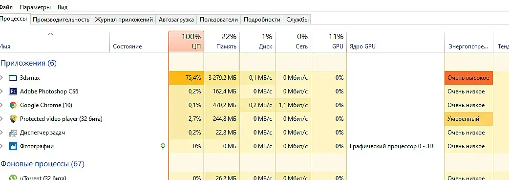

Доброго времени суток. Сцена пустая (стены, окно и кровать), процессор АМД райзен 7 2700, оперативка 48 гг, видеокарта JTX1050ti, 80 пассов, рендер идёт 30 минут. Как заставить корону использовать больше оперативки?
На сайте c 21.02.2007
Сообщений: 3126
используй текстуры в 8000 пикселей по стороне, уплотни сетку моделей до нескольких десятков миллионов поликов. оператива замечательно забьётся, если прям так хочется.
На сайте c 27.01.2018
Сообщений: 4
Цитата shizgara:
 если не в этом дело, тогда в чём может быть проблема долгого рендера?
