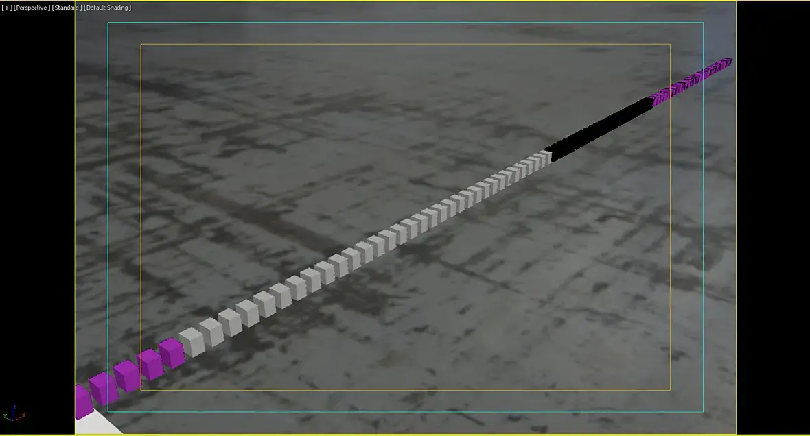

Что за странный глюк: во вьюпортах инстанс-объекты отображаются черными. Если выделить объект, он становится нормальным, снять выделение и он постепенно снова чернеет
На сайте c 09.09.2010
Сообщений: 4930
m.s.k.
вверху слева выбирайте standart и def shading
Сообщений: 4811
impresso
что за шейдер на нем? постепенно это от реалистичного вьюпорта, в другом режиме так же?
На сайте c 20.11.2018
Сообщений: 29
Standart/Dafault Shading - чернеют.
Так, я понял: чернеют те инстансы, у кого материал с отображаемой текстурой, стандарт или корона - не влияет, текстура тоже любая может быть(перебрал несколько)
Все инстансы от одного. Серые - с отключенным отображением текстуры, черные - отображают текстуру, остальные не крашенные:
Сообщений: 4811
impresso
то есть текстура не показывается?
проверьте здесь настройки
Сообщений: 29
shinodem,  всё так и отмечено. Да, получается, что вместо текстур чернеет и только у инстансов.
Сообщений: 4811
могу посоветовать попробовать поменять драйвер вьюпорта на более старый,
также убедится что объекты не вывернуты при создании копий, то есть не инвертированы нормали, попробовать в свойствах включить отображение двухстороннего материала
Сообщений: 29
В директ3д 9 вообще всё черным становится бесповоротно )
С нормалями всё норм. Если я у черного объекта тыкну в make unique, он сразу начинает отображать текстуру.

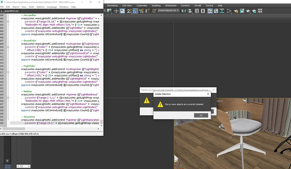

Всем привет!
Кто в курсе что за окно и ошибки ?

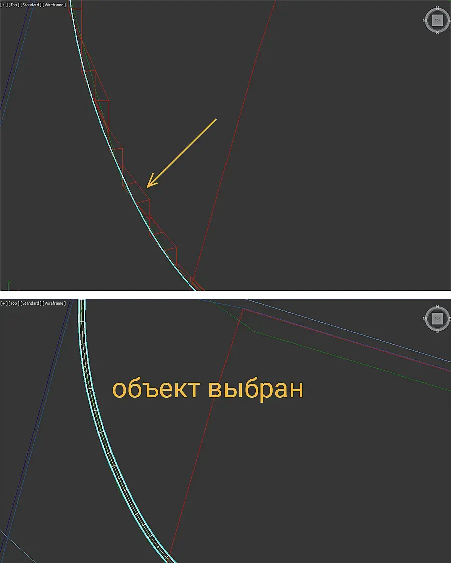

Столкнулся с проблемой отображения геометрии в проекции 3d max 2019 (версия 2019.3 лиц., nitrous 11 driver на 1050ti).
Линии геометрии объекта "ломает". Нормальные контуры отображаются лишь при выборе объекта.
Подскажите, как победить этот глюк?

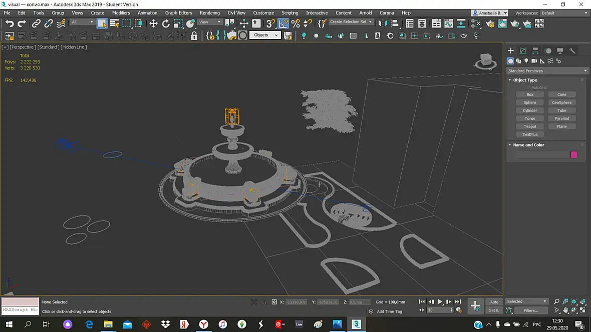

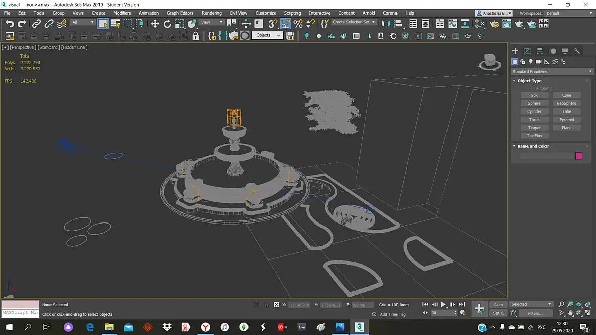

Добрый день!
Мерджнула объект (фонтан) и он не выделяется, то есть вообще никаких действий с ним не могу совершить
Я просто хочу удалить его
При скачивании его с этого сайта я не обратила внимание, что там стоит версия "2009 и ниже" smiley-wacko.gif
У меня, как можете видеть, версия 2019
На сайте c 23.02.2017
Сообщений: 383
сделайте unfreeze all
На сайте c 28.05.2020
не работает ((
