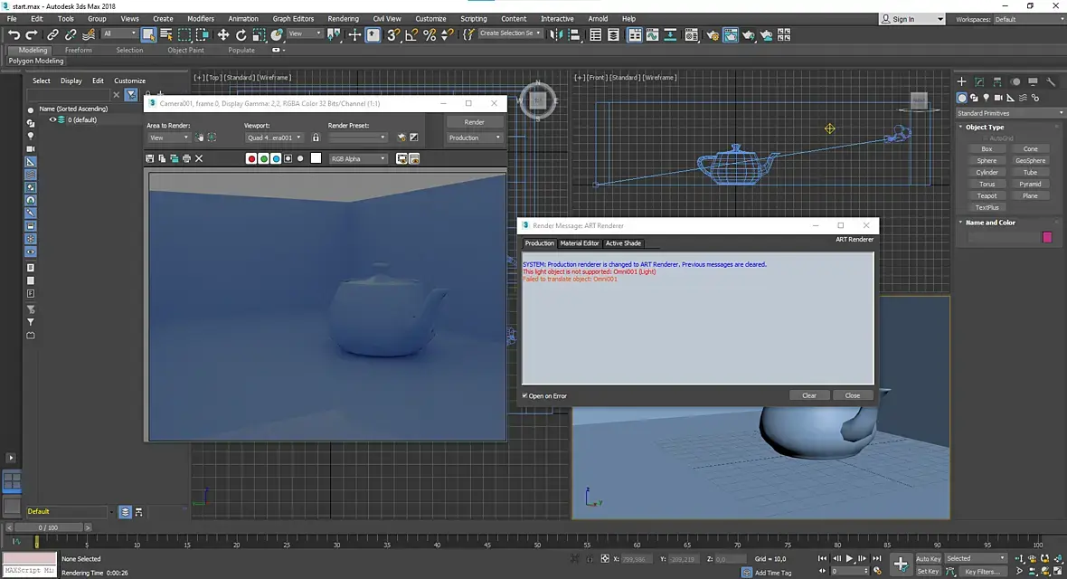

3ds max 2018 поставил, но какая то проблема с освещением, поставил omny сообщение об ошибке, стандартный рендер ART renderer. В чем может быть проблема?
Открываю сцены из прошлого Макса на трассировке и проблем нет. Какие настройки могут на это влиять. На 14 версии работал с v-ray хочу перейти снова на стандартный рендер без v-ray, только для моделирования.
Все таки вы решились поставить 2018 макс в 2023 году? А мне еще говорят что я - ретроград ))) Даже у меня 2020-й стоит. К чему это я говорю? А к тому что ART рендер уже давно не стандартный максовский рендер, его заменил Арнольд. кажется с 2021-й версии макса. Так что, имхо, изучать ART-рендер не имеет смысла, он больше не развивается. Остался только где-то в ревите или в автокаде... Ставьте лучше макс посвежее и беритесь за Арнольд. Ну или продолжайте вирей, он с 14-го макса сильно подрос.

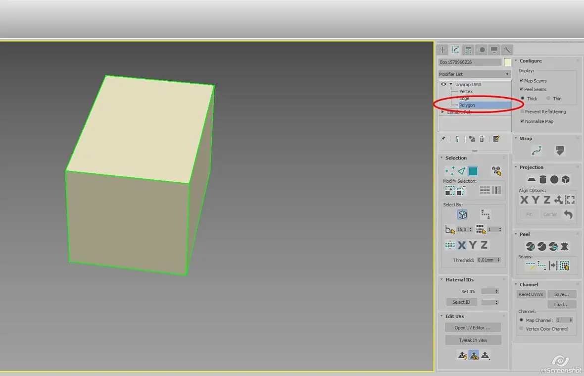

Кто-нибудь сталкивался с таким, что когда накидываете Unwrap UVW, он автоматически накладывается вошедший уже в редактирование полигонов. Раньше на 2016 максе такого не было. Можно ли это как-нибудь отключить?
В 20-м всегда так было, та и в 23-м тоже, а вчём проблема? Просто отжать кнопочку пол-секунды делов, да на это по ходу уже внимание ни кто не обращает

дак вот привычка с 16макса  осталась сразу после накидывания модификатора заходить через клавишу 3 на клавиатуре в его редактирования. А я теперь на автомате получается из него наоборот выхожу нажимая так.
Когда 15 лет работаешь нажимая кнопки на автомате - немного сложно быстро переучиться:)

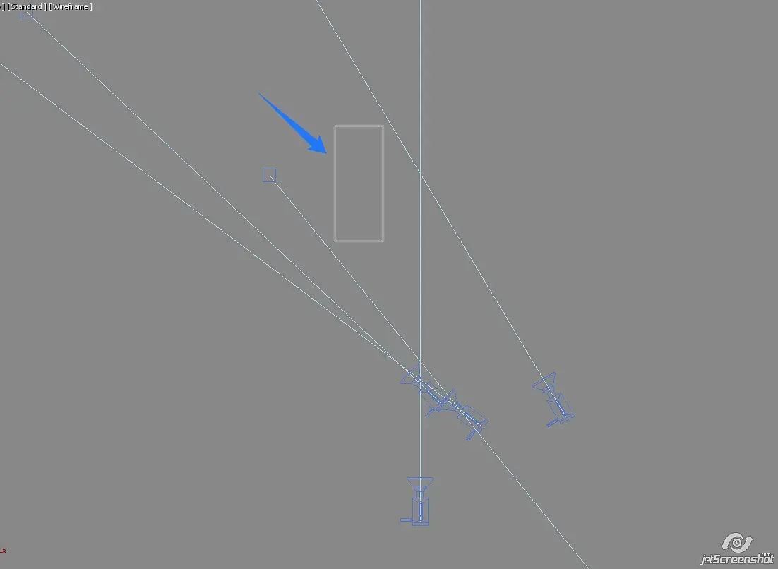

в чем может быть проблема - при выделении регионом как на картинке - то есть когда я не затрагиваю камеры вообще - камеры все равно выделяются. бесит - выделяешь на виде сверху регионом объект, и подхвативаются чуть ли не все камеры

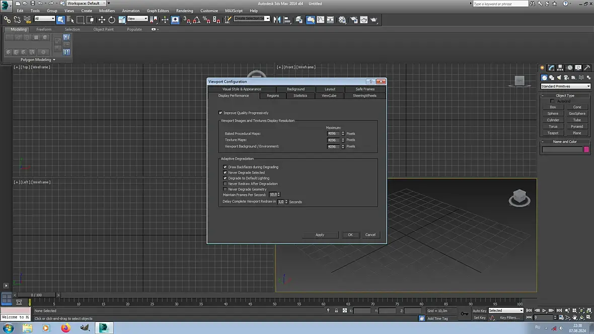

Подскажите кто в курсе, у меня установлено 2 макса 2009 и 2014 в 14 я могу настраивать разрешение текстур, а в 2009 не могу, в чем тут дело?

Подскажите тогда как сделать  в 2009 максе что бы можно было сделать как в 2014
