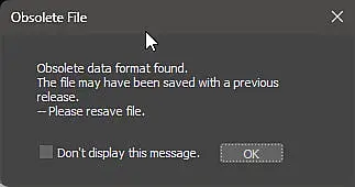

Ни с того ни с чего теперь при запуске сцены все время выдает это сообщение :
Ничего не мерджил. Сцену делал изначально в этой же версии Макса и не менял ее. Открыл старые бекапы этой сцены с начала проекта выдает те же ошибки. Даже и не знаю что случилось с Максом )) Ноль идей smiley-lol.gif Пересохранение сцены конечно же не помогает. Ошибка все равно лезет. Даже если удалить все с сцены, пройтись Prune-Скриптом, сбросить настройки рендера. Пересохранить пустую сцену и открыть ее обратно )) Ну ладно, мне то не сложно нажать OK или галку поставить. Прост настораживает эта надпись. К чему бы это.

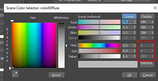

Подскажите пожалуйста, активен либо Scene либо Display. Это как-то настраивается?
чисто логически, а как оно должно работать, если можно было бы включить оба? там же цвета до колор менеджмента и после. Другие градиенты, другое положение на ползунках, в зависимости в каком режиме выставляется цвет.
в 2024.2 появилось. Он считает, что все остальные версии, включая 2024.1, устарели )
просто забить болт
upd: включая и 2024.2 ))
На сайте c 24.06.2014
Сообщений: 5067
Uraken, у меня 2024.1, Винда свежая, т.е на ней не было других версий Максов )

На сайте c 15.09.2010
Сообщений: 160
2 Logly
Вот тут про настройки колор пикера
https://youtu.be/dlwDiLsPWgI?si=_PlSbJFvbPfaQpfk&;t=355
Сообщений: 5067
Похоже нашел причину почему это срабатывает. Правда до конца логику не могу понять. Тем не менее... Я короч ручками неймил сцены периодически. Условно пишу NazvanieProekta_7Dec_1 через пару часов там NazvanieProekta_7Dec_2 и так далее... А к концу дня или ночи пишу когда NazvanieProekta_8Dec (стирая последние символы) именно после этого начинает вылетать ошибка на этой сцене ))) Если закрыть и вернуть ей название прошлое то все ок. Короч это связано как то с переименованием файла сцены после закрытия Макса (либо с конкретным неймингом файла сцены).
Сообщений: 5067
Возвращаясь к этому сообщению :
https://3ddd.ru/forum/thread/show/3ds_max_2024/10#post1740125
Я как то и забыл и не заметил что все починилось.
А починилось оно после того как я поменял монитор.
Раньше было 2560х1440+1920х1080, теперь 2560х1440+2560х1440.
DPI скейлинг как был 100% так и остался.
