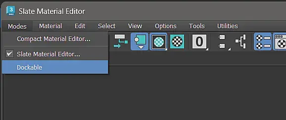

Подскажите, пожалуйста, как сделать, чтобы окно матэдитора не магнитилось ко всему, что можно, невозможно на 1 мониторе работать

Сообщений: 3491
Галку снять

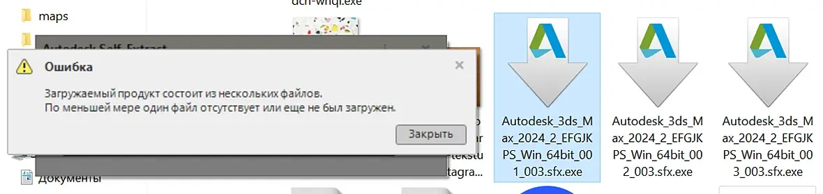

На сайте c 20.11.2023
Сообщений: 4
 Как запустить установку/распаковку? Скачивал в разные папки и потом переименовывал
На сайте c 16.10.2006
Сообщений: 1839
поместите все архивы в одну папку и запустите первый архив, он подхватит и остальные
На сайте c 15.07.2022
Сообщений: 11
Цитата GorillaZ:
Галку снять
Золотой вы человек, все облазил, на самом видном месте не заметил, спасибо!
