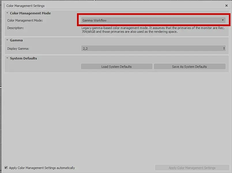

В таком случае, думаю, вам никто здесь, ничего посоветовать не сможет.
Используйте в Color Management Mode: Gamma Workflow.
Это да, классический вариант, но поработам даже в глючной связке короны 12 и 25 макса с новыми колор пространством мне понравился результат, но нервов из крашей и тд не стоит
