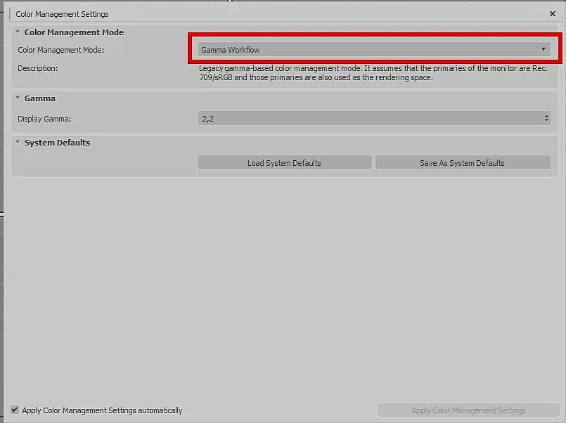

Цитата Bestviz:
В таком случае, думаю, вам никто здесь, ничего посоветовать не сможет.

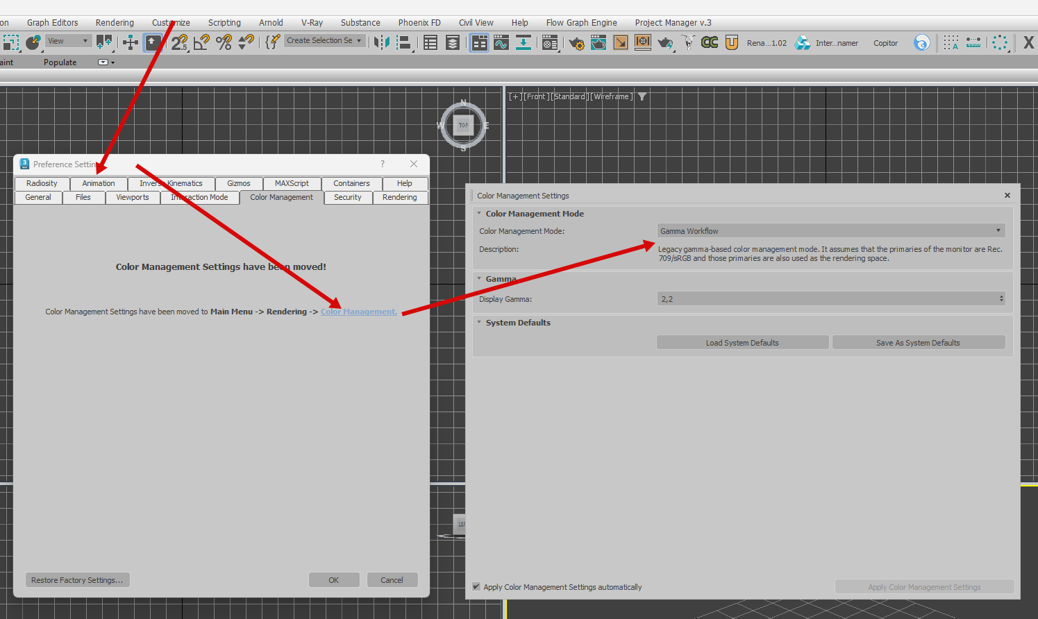

Используйте в Color Management Mode: Gamma Workflow.
Ну что там, привет из Декабря 24.... кто то перешел на OCIO ?

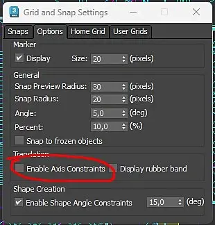

Друзья, не могу понять, это баг или фича, вот эта галочка слетает при каждом запуске. Как сделать её включённой по умолчанию?
Ну и вдогонку, может кто-то пользуется скриптом Camera Lister, не работает нормально на 25 версии. Может есть альтернатива по удобной навигации по камерам стандартной переключалке через "c" клавишу

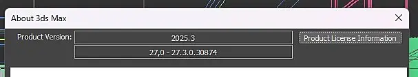

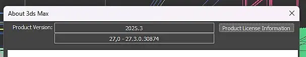

Сообщений: 4239
Brys, 3Ds MAX 2025, обновлен до 3-го патча?
На сайте c 15.01.2013
Сообщений: 446
Ставил сразу с 3 обновой с яндекс диска гражданина itoo
На сайте c 14.02.2022
Сообщений: 207
Если винда 11 24H2, то в командой строке сделать  attrib -S %USERPROFILE%\AppData\Local
Должно помочь
Сообщений: 4239
Brys, Здесь, писал ранее, как снимать атрибуты правильно.

макс 25.3 винда 11 24 . скрипты не слетают . все работает ( процессор 9950 )
Сообщений: 446
Всем спасибо
На сайте c 11.07.2009
Сообщений: 2586

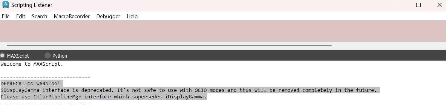

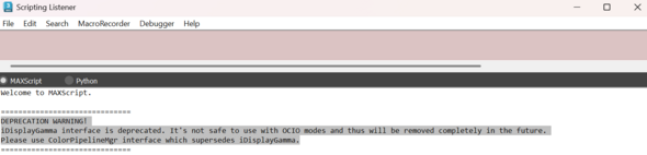

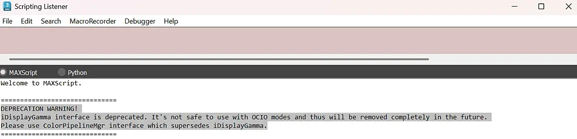

У всех такое предупреждение вылазит ? Гамму собираются отменить
