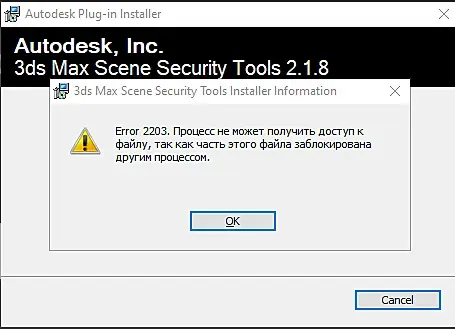

Цитата Bestviz:
Обновил в шапке Scene Security Tools 2.1.8
ни у кого такого не было при установки
Сообщений: 4239
Цитата Carpenter_M:
ни у кого такого не было при установки Каспийская улица, д. 38
Разблокируйте процесс.
На сайте c 03.08.2017
Сообщений: 351
Цитата Bestviz:
Цитата Carpenter_M:
Подскажите пожалуйста, как это сделать
Сообщений: 4239
Ctrl+Shift+Esc, находим процесс и завершаем его. Вы случайно, не с запущенным максом пытаетесь устанавливать Security Tool?

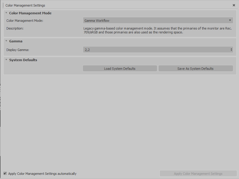

Всех приветствую! Может кто подсказать, можно ли сделать слоты  в редакторе материалов 3ds max 2025 светлее? Лазил в настройках, но так и не нашел
Нажимаешь X (поиск в максе ) Вводишь Color  и появится Color Management.  Жмешь и появится меню . В Color management mode выбираешь Gamma Workflow . Жмешь Save as System Defaults. Все
На сайте c 31.12.2016
Сообщений: 428
Спасибо за помощь. Установил этот 25 и просто вымораживал редактор

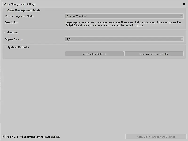

Сообщений: 4239
Zalim_Isakov, Так должно быть -
Если в OCIO ACES не работаете.

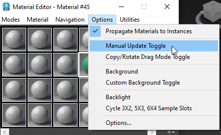

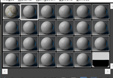

Еще такая беда, не знаю с чем именно это может быть связано, но все же. При настройке материалов, визуальные изменения в слоте происходят только после нажатия на сам слот. Простыми словами, настраиваешь мат-л, а шар как был в сером, так и остается, пока на него не ткнешь. Может кто сталкивался?
Сообщений: 4239
Такого не замечал. Может не все фреймворки установлены и среды?
а тут если изменить?
Сообщений: 428
Вот этого даже не знаю. У меня стоял 20 макс, но по работе пришлось установить 25, я и 23 на всякий поставил. В обоих такая проблема. Что именно надо установить/обновить?
Не, такая же лабуда. Сижу, жду пока корректировка покажется, ноль реакции. Как только ткнул этот шарик, сразу отобразилось
