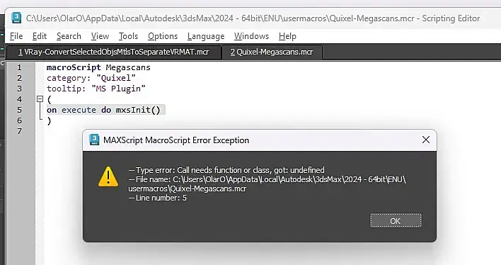

Кто сталкивался , или знает что делать -

Была похожая ошибка с 2021 3ds max . Возможно поможет это видео  https://www.youtube.com/watch?v=I75SSxfQFOI
Сообщений: 4785
переустановка линка не помогает?

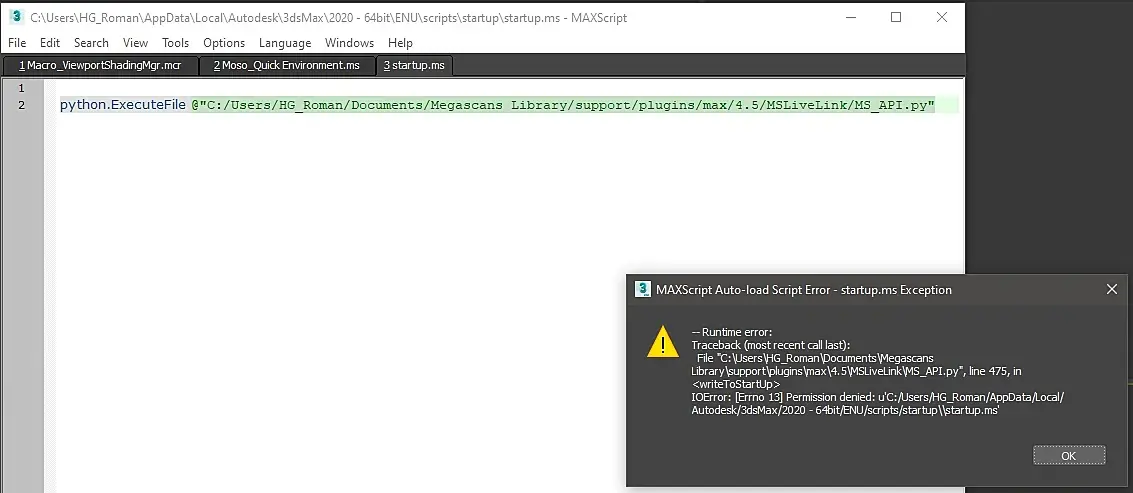

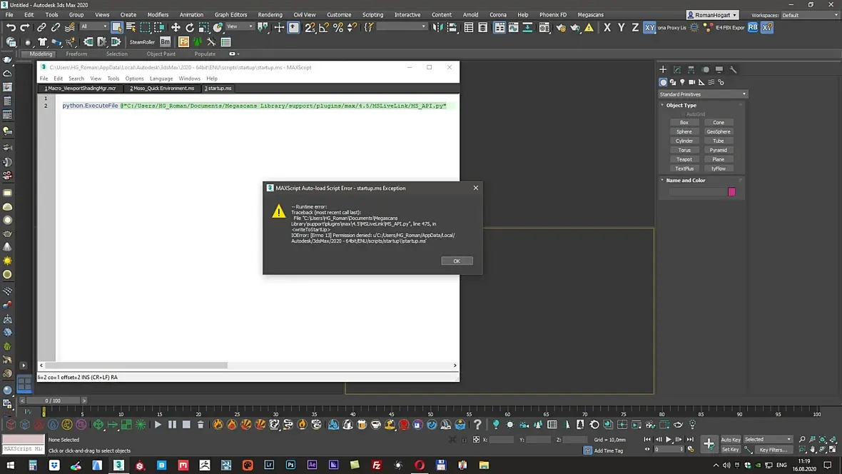

Ребят, спасибо, всё пробовал, пишем пожалуйста кто сталкивался или знает, спасибо.
Большое спасибо - isnogud (Владимир Болоткин) и nailgun (Наиль Хуснутдинов) за помощь в решении проблемы. Необходимо было удалить файл startup.ms и после заново восстановить путь к библиотеке.

Если кому нужно вот путь где нужно удалить этот файл "C:\Users\westg\AppData\Local\Autodesk\3dsMax\2021 - 64bit\ENU\scripts\startup" - Файл Quixel

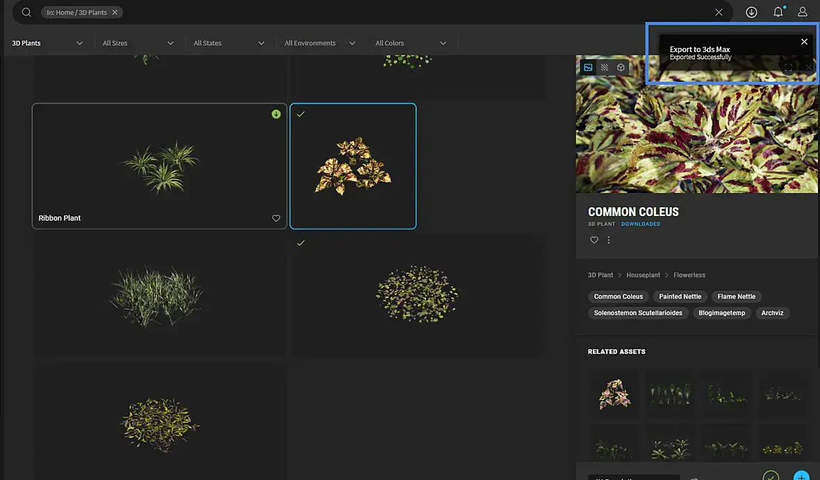

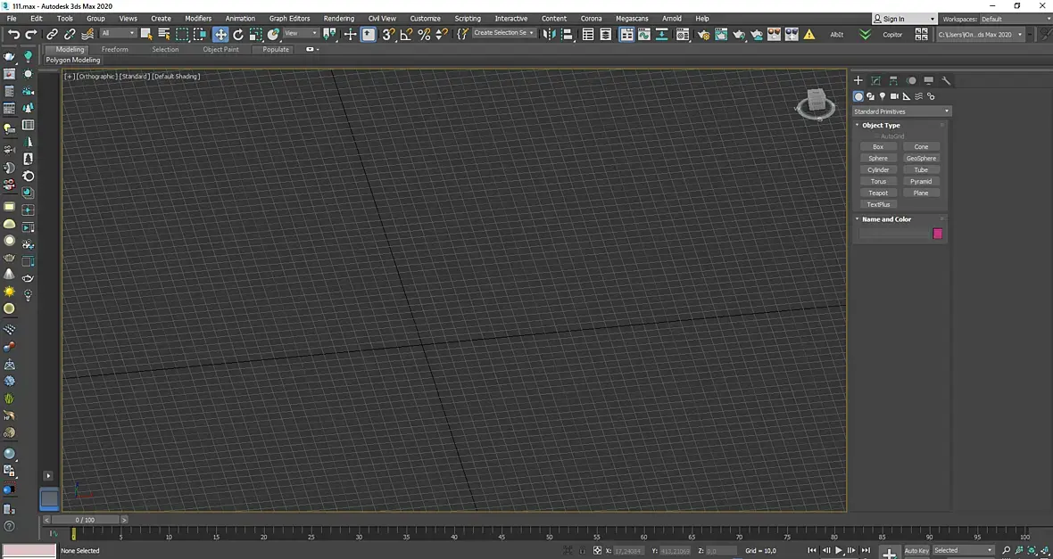

Добрый вечер, может кто сталкивался, скачала Bridge Megascan , нажимаю экспорт, все экспортирует, а в максе пусто, max 2020 corona 5, если меняю на vray все вставляется....

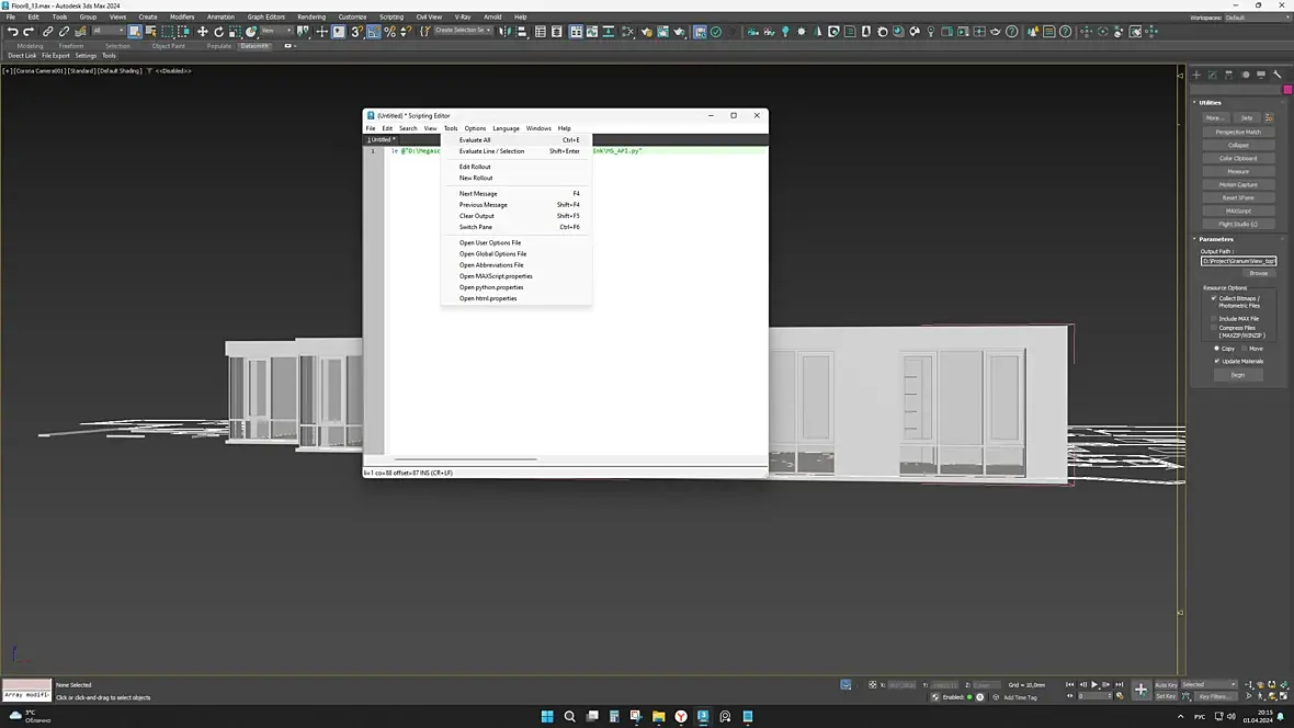

Здравствуйте. Воткнул рабочий накопитель с виндой и всеми рабоичими программами на новое железо. Появилась эта ошибка. По этому решению она пропала. Но бридж не работает - из самого бриджа по нажатию "экспорт" ничего не происходит (хотя пишет "сацесфули"). При вызове плагина из меню появляется такая ошибка:
Что можно сделать?
Нашёл решение
На сайте c 15.04.2014
Сообщений: 22
Екатеринбург
открой макс скрипт в 3д максе укажи этот путь, ( путь указывай свой где лежит плагин ) 5.1 работает стандартно, выше версии почему то дают сбой
python.ExecuteFile @"D:\Megascans Library\support\plugins\max\5.1\MSLiveLink\MS_API.py"
и нажать потом Evaluate all
