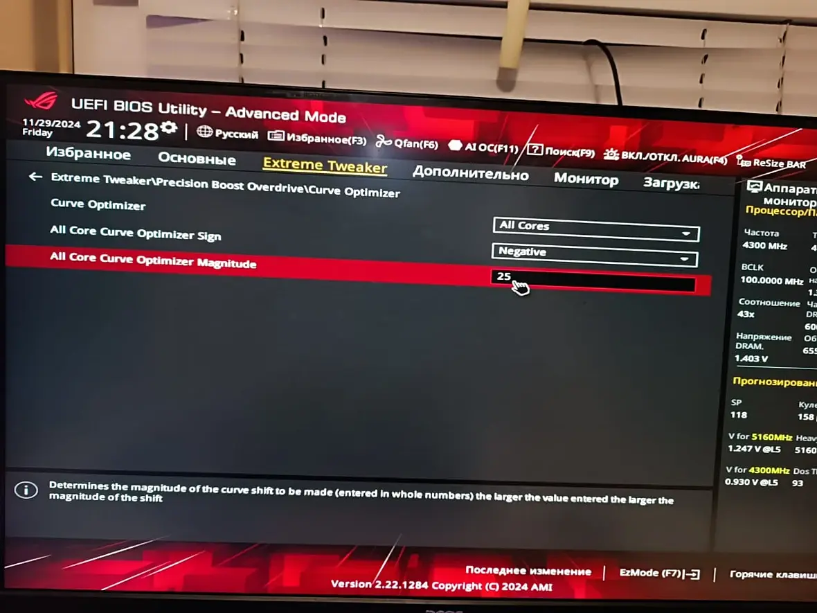

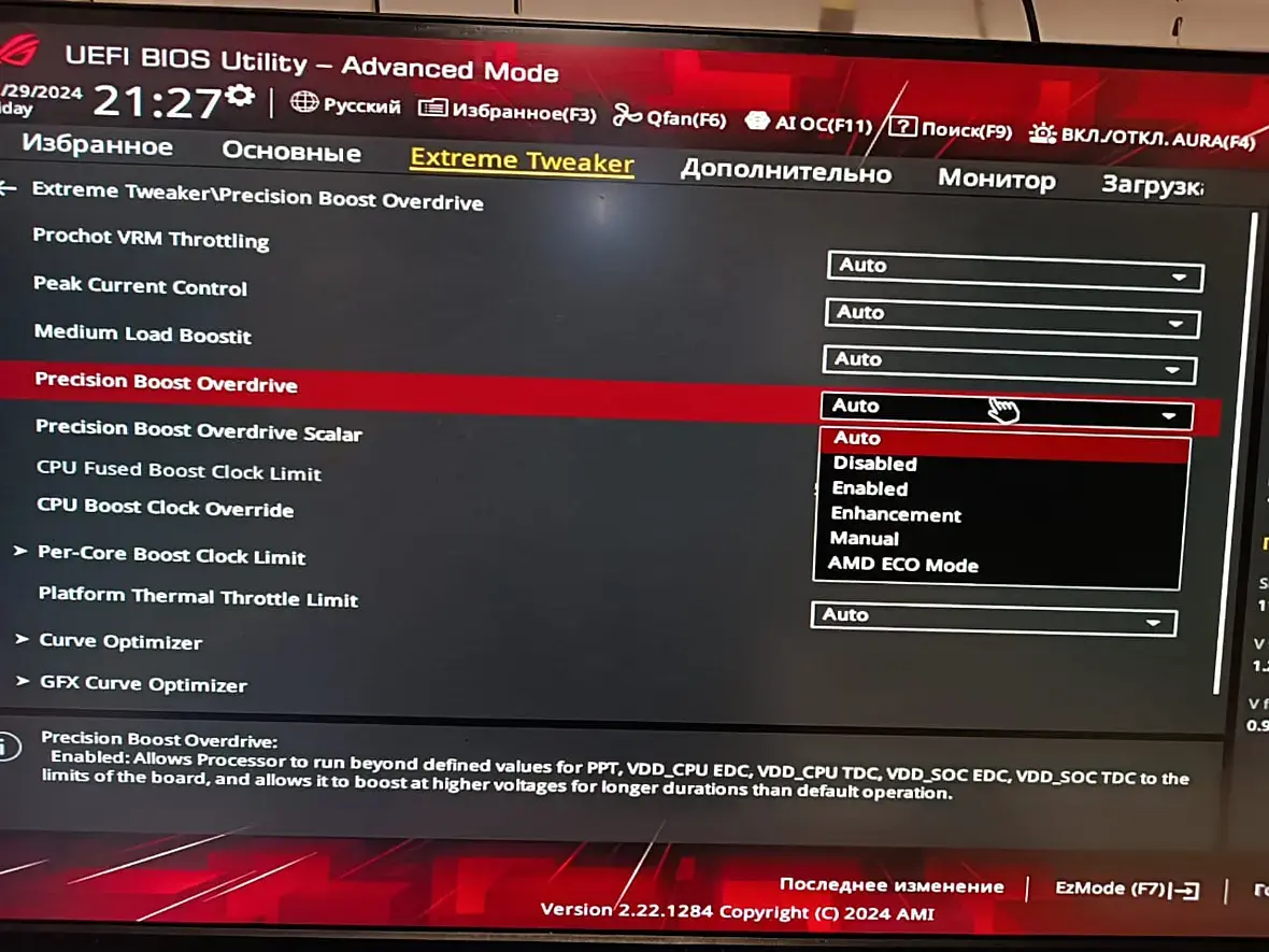

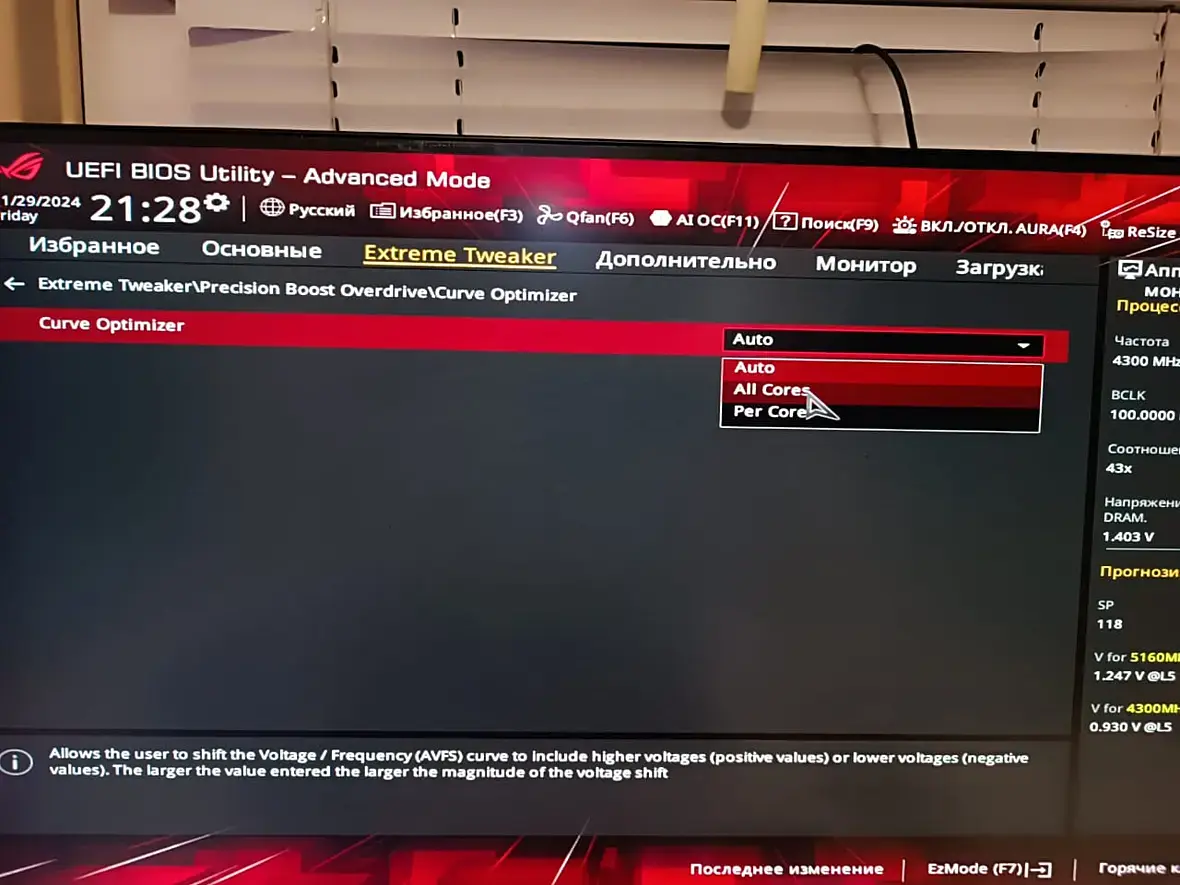

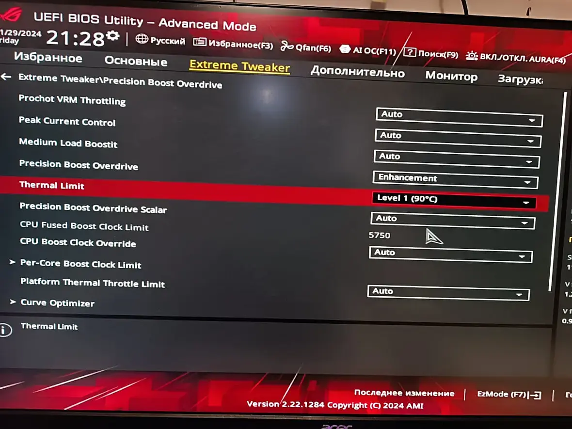

Напишу здесь свой вопрос. Неделя как собрал систему на 9950x, мать Asus Rog Strix B650e-e Gaming WiFi, Память Corsair 2 планки по 48 Гб, охлаждение - Arctic Freezer iii 420. Поставил все обновления винды (11 Pro), установил последний Биос, все драйвера для мат.платы, память установлена в EXPO и работает на 5200, процессор работает на температурах до 76-78 гр (CPU Package). В корона рендер процессор работает на 4800 мегагерц примерно, хотя народ пишет что 5200 (из коробки) у всех. В винде в настройках питания выставил максимальную производительность. Armoury Crate показывает TDP процессора во время рендера в пределах 200. В чем проблема может быть?
На сайте c 19.04.2019
Сообщений: 815
из коробки он работает на частоте как у вас
попробуйте так . на 5300 зашуршит
На сайте c 11.02.2011
Сообщений: 390
Спасибо большое! Попробую, а то уж думал что у меня что-то не так с экземпляром)

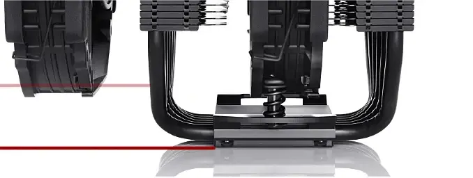

Цитата Rebate:
память только 32 мм с 2-мя 140-ыми.... ваша память 34.9 мм, у вас проблемы
Проблем никаких, пропеллер на клипсах и его можно установить как удобно, чтобы памяти не мешать (лишь бы корпус позволил, увеличится общая высота) незначительно потеряв в эффективности; более того, можно оставить только внутренний вентилятор, будет нечто вроде https://noctua.at/en/nh-d12l-chromax-black
DEEPCOOL CH560 WH - официально до 175 мм. То есть можно сдвинуть кулер на сантиметр вверх.
На сайте c 01.02.2011
Сообщений: 66
Краснодарский край
Ну сам вентилятор можно спокойно сдвинуть вверх. Корпус позволяет. Разве не так?
Ну, да. Вот тут спецификации к кулеру. И там есть чертеж с размерами.
https://noctua.at/en/nh-d15-chromax-black/specification
В чертеже по английски 3-м пунктом написано что в двухвентилятроном режиме можно двигать передний вентилятор для увеличения клиренса. Вроде должно стать. Хотя я напрягся слегка...
Расслабьтесь), можно двигать вверх, главное чтоб с выдвинутым в корпус поместился.
