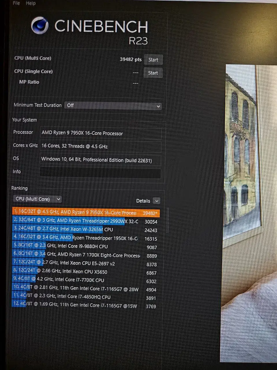

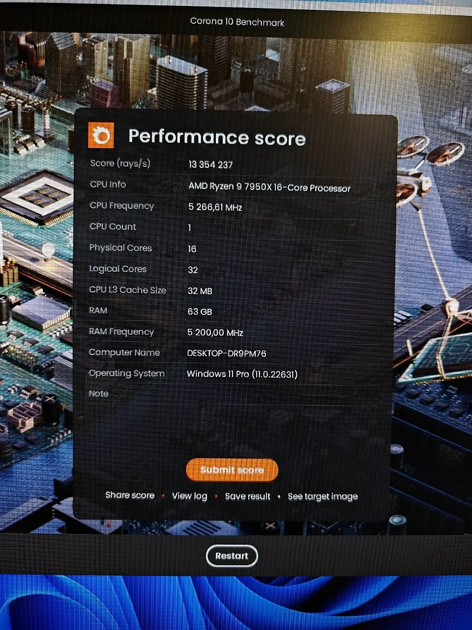

Сообщений: 7130
вот такой удачный 7950 попался
На сайте c 16.12.2010
Сообщений: 1258
EU
Цитата sten:
удачный 7950
Так вроде норма для коронабенча (?) 13 300 это 2-я страница в списке результатов, как раз 5.2-5.3 ГГц (топ-результат для 7950 почти 15к @6.2 ГГцsmiley-biggrin.gif)

7950х получается в 1,5 раза быстрей чем мой 5950х

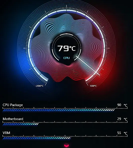

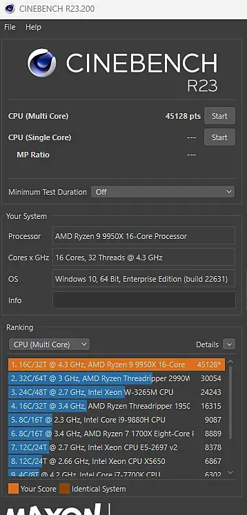

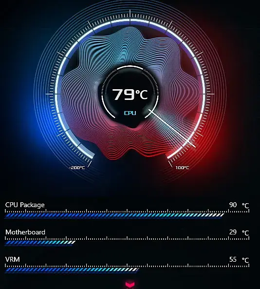

Наконец-то допилил настройки 9950х
