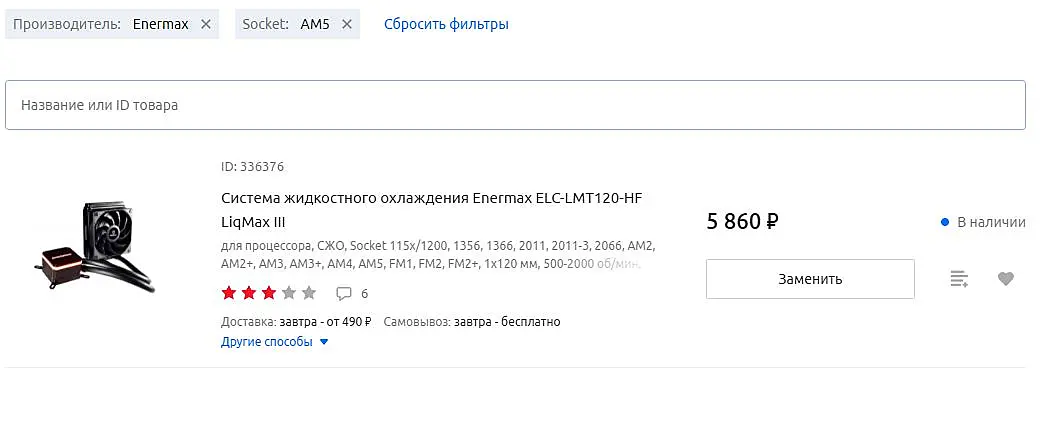

Цитата BIMRevit:
Enermax Liquid
На регарде под 5й сокет нет таких.. А что еще можно взять, чтоб не сильно дорого и рендеры сутками держала? Я таких мощных вообще не вижу
Возьми младшую, там была, на 360вт, как раз под ам5.
Вот всё, что у них есть..

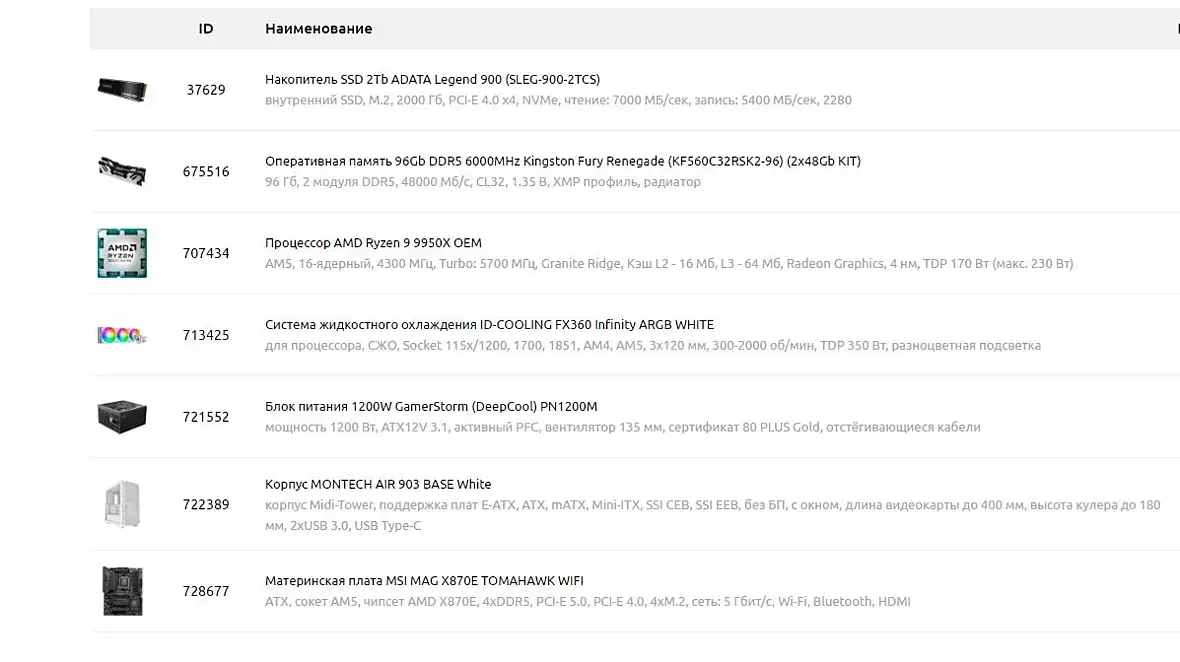

Такой есть, но он под TR4
Заказал вот такую сборку в итоге..

Друзья если на 9950х проц хочу поставить 4 по 48Гб RAM то какую Плату советуете поставить?
Сообщений: 7129
х670 томагавк
б850 томагавк
асус б650е ф
тут еще главное с памятью угадать )

Цитата tony_black:
Цитата sten:
х670 томагавк
б850 томагавк
асус б650е ф
Crucial Pro RAM 96GB Kit (2x48GB) DDR5 5600MHz Заказал эти 2 шт.
Смотри еще, не все мамки 256 поддерживают
