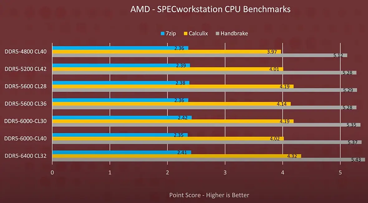

Цитата shafxat
 вы не оценивайте все лишь рендером в короне
А на что ориентироваться? На архивацию, инженерные расчеты, декодирование?
Хоть какая-то заметная разница есть только в играх и бесполезных бенчмарках которые замеряют количество гигабайт.

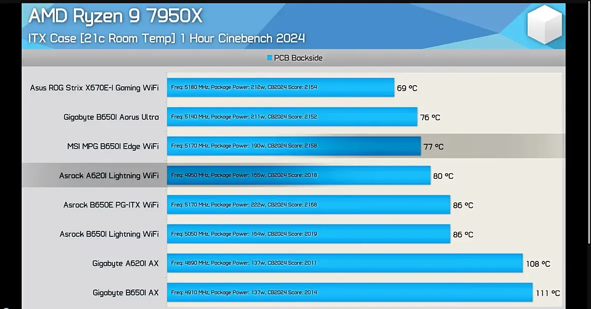

Подскажите, а на данной материнке нормально себя должен чувствовать 7950x ?
MSI MPG B650I EDGE WIFI, у меня сейчас стоит 7900x
Разъем питания процессора  1 x 8 pin, Количество фаз питания  8+2+1
или для него это слабая платформа ?

Maxim Gorky
для топ процессоров рекомендуют хотя бы В650Е типа
https://www.wildberries.ru/catalog/268045444/detail.aspx?size=415224420
и не намного дороже
https://www.wildberries.ru/catalog/266089760/detail.aspx?size=412745892
а где покупать решать вам

На сайте c 10.11.2016
Сообщений: 57
shafxat, Borka82, Спасибо !
