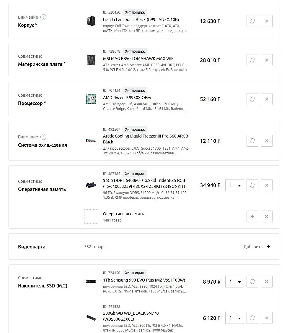

Немного скорректировал конфиг исходя из советов- ( не знаю , на сколько правильно было заменить арктик 420 на 320 про., но дешевых хороших корпусов я так и не нашел для 420).  Возможно что то можно заказать в других магазинах, но принципиально хочу заказать всё в одном месте со сборкой..так что исходя из ассортимента Регарда..
Сообщений: 4366
smilefx, охлаждение лучше потому что более емкие мосфеты на линиях питания и их больше - нагрузка меньше = меньше нагрев и больше потенциал в разгоне.

Хм... А по этой табличке выходит что питальники там одинаковые. Ошибка видать.
https://docs.google.com/spreadsheets/d/1NQHkDEcgDPm34Mns3C93K6SJoBnua-x9O-y_6hv8sPs/
По идее как то так :
B650 Tomahawk - 2x6+2+1 / 70A
X670E Tomahawk - 2x7+2+1 / 80A
В любом случае это оверкилл, даже для разогнанного 9950Х до 260вт.

shinodem
Спасибо.
Earanak
Ну я в любом случаи буду только воздушный кулер использовать, так-что разгонять топ процессор точно не стал бы (скорее наоборот). Получается для меня не важно какое питание материнской платы?
а 850w блока не мало под такую сборку?
Ну если там RTX 5090 то мало. А если RTX 3060 то много. Видеокарта ведь не указана. Есть же вагон калькуляторов потребления по комплектующим, можно посчитать и прикинуть . Конечно считать нужно с пониманием что сложно себе представить ситуацию когда нагружены все вместе разом - Сеть/Звук/ОЗУ/ПЗУ/Пропеллеры и Помпа/Все контроллеры на плате и USB порты и конечно видеокарта и процессор ))

Earanak, понял, если не сложно, что можете подсказать по такой сборке?
Собственно интересуют некоторые вопросы, собственно собираю на будущий апгрейд процов, которые будут выходить в дальнейшем.
Есть видюха 4080, БП буду брать Deepcool на 1200w
1)Для корпуса как понимаю этого тяжко будет установить 420 воду, поэтому решил на 360 поменять, ее будет достаточно?
2) Другой вопрос касательно матери, пойдет ли эта? по обзору на канале "технобелки" он сказал что это лучшая в сегменте 850 чипсета, но вопрос дальнейшего апгрейда стоит, и разгона. Я в целом ни разу не гнал процы, и не сильно шарю в этом, если это реально дает прирост производительности в рендере, то я поизучаю вопрос, и тогда как насчет это матери? или лучше тогда заменить х870 чипсет ? и какую лучше ?))

Smilt
х870е или х670е  покупать

Smilt, оценками и советами по сборкам не занимаюсь. Сорян, это душная тема для меня ))
X870E норм тема если вам нужно четыре M.2 SSD, USB4.0, или жирная карта захвата на кучу линий или еще какие то PCI-E обвесы. Ну да, под такую сборку я бы брал X870E Tomahawk, X870E Edge Ti, еще есть X870E Carbon, но у нее по моему случается бифуркация PCI-E линий при четырех M.2 SSD, но это не точно. Просто у Томагавка и Эджа можно отключить USB4 который ворует линии а про Карбон слышал что нельзя (но я в этом не уверен). Например у всех Асусов X870E старших тоже нельзя USB4 отключать. Ну это если вам нужно много свободных PCI-E линий, если не нужно то пофиг и в целом тогда и ASUS X870E-F/X870E-A или более жирная (оверкилл) X870E-E норм зайдут.
И еще, надеюсь вы знаете чем Pro версия от не-Pro версии Арктика отличается )) Не ну мне то глуховатому с нейросенсорной тугоухостью норм, но... Там 140мм вертушки которые на 10005000 оборотов фигачат. Не ну настроить их конечно можно, но я так, на всякий ))

в лиан3 любая вода на 420 залазит наверх с бубном и пляской . у меня стоит сейчас
https://www.dns-shop.ru/product/e4c243cba765ed20/sistema-ohlazdenia-thermaltake-toughliquid-ultra-420/?utm_medium=organic& ;utm_source=bing&utm_referrer=https%3A%2F%2Fwww.bing.com%2F
стоит на 7950 . нет ни какой разницы с арктик 360 в плане производительности . зато геморрой с установкой

Smilt
переварачивается передняя рамка. в ней переставляются вентиляторы. всё. ставите воду , потом рамка закрывается
