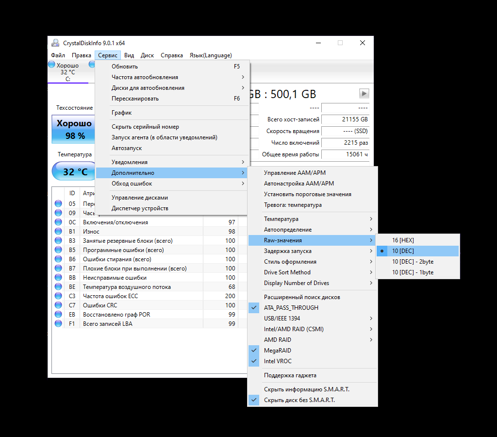

а подскажите какой тулзой секретной проверить реальное состояние ССДшника?
CrystalDiskInfo. и так же если ссд фирменый, то обычно там есть программа от производителя -Samsung Magician,Kingston SSD Manager...
CrystalDiskInfo
Для человеческого отображения значений в CrystalDiskInfo, нужно сделать следующее:
