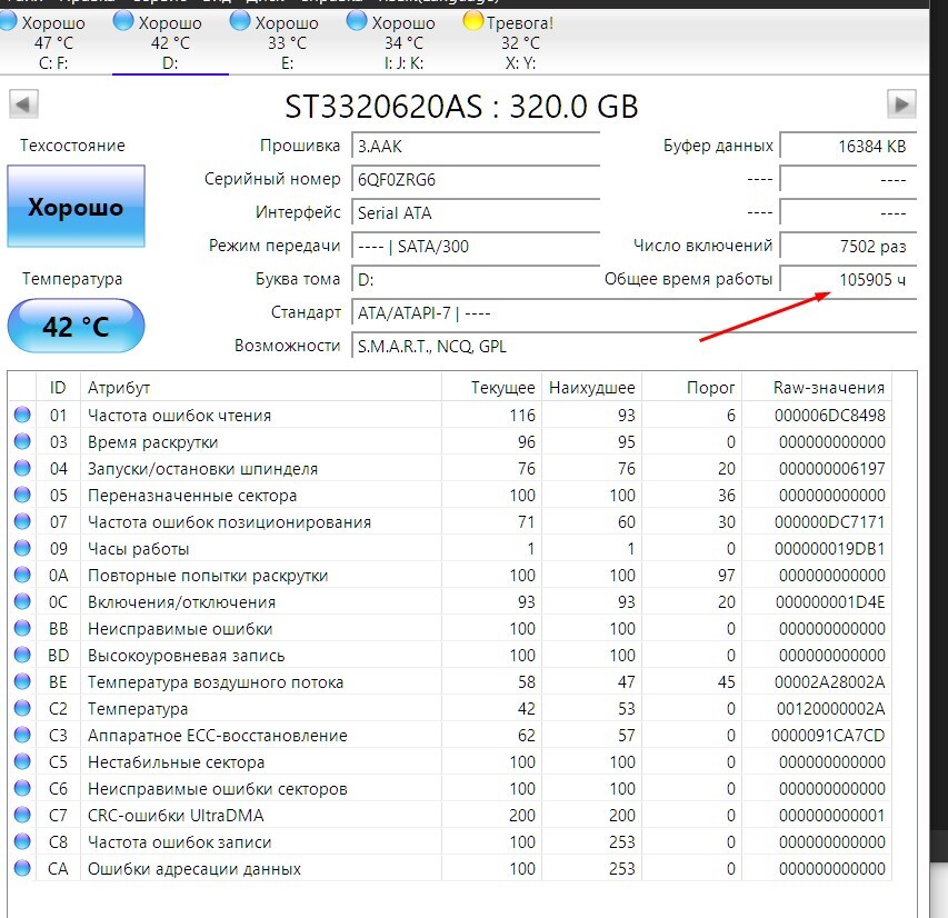

лучше конечно парочку иметь на случай сбоя. но тут как повезет, у меня 320гб сигейт никак не умрет, хотя я на него торренты качаю, и выкинуть жалко)

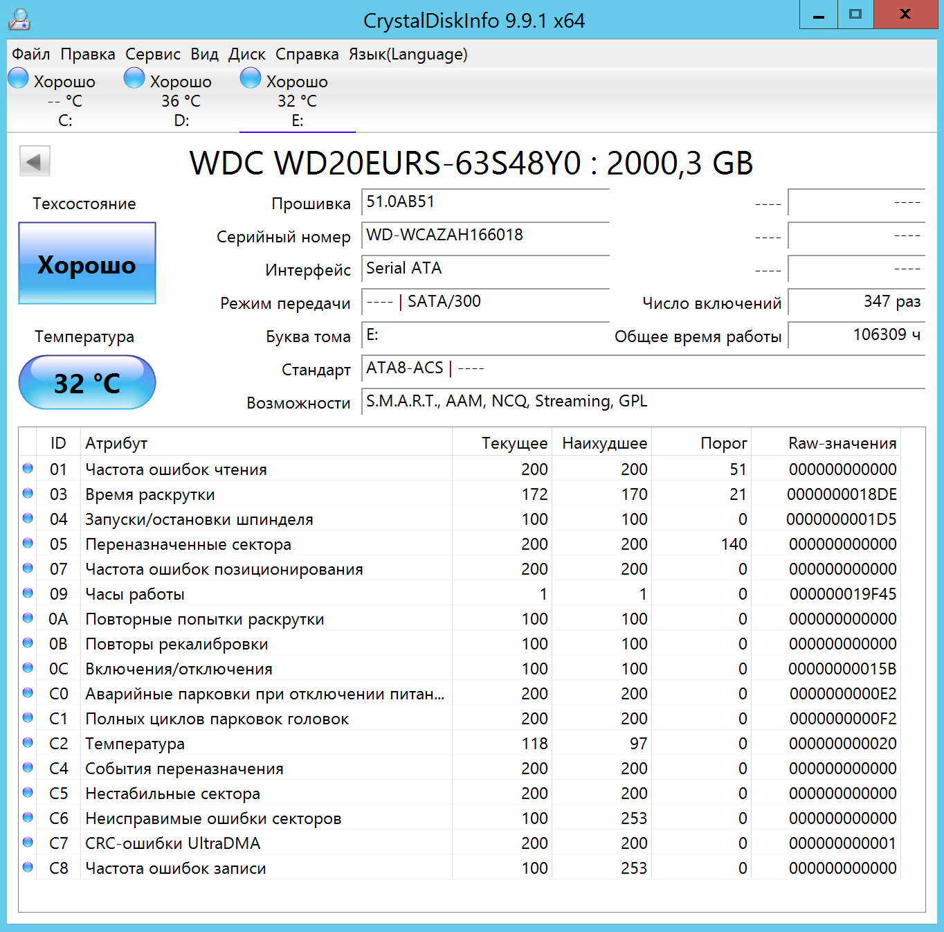

Критические данные конечно надо бэкапить. Вообще, если интересно, современные диски WD  вообще полностью не ломались пока) И древние сигейты (это история 15 летней давности), которые все поздыхали, тоже умирали не одномоментно. Самый неприятный случай был когда по работающему компу ударили нехило и сдох сразу диск (toshiba). Вот есть такой пациент, и даже не спешит еще уходить)
Канеш, ещё побегает! Посмотрел бы я на него, если он включался не 347 раз, а 3470 раз.😀
Да этот ещё старый, не с черепичной записью, в отличие от новых большого объёма. Потому и живой.

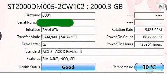

Кто-то говорит, что у него Сигейты умирают, кто то ВД, и наоборот остальные работают годами без проблем. Возможно каждые требуют определенного обращения. У меня, например за 20 лет, что я с компами(не считая спектр БК-001)), были только Сигейты, и тьфу-тьфу ни одни не портились, я только их отдавал по причине устаревания. Но с другой стороны у меня уже лет 15 как я перешел на ССД для системного диска, харды для хранения, но раньше торренты качал на них, теперь на Сата ССД(MLC 500Gb).

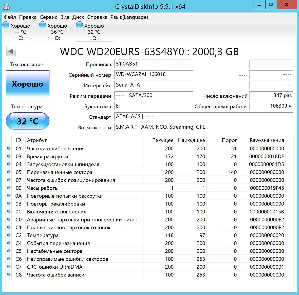

Сообщений: 17191
омайгад, господа, вы ходите по тонкому льду ))) особенно вон там где 9000/90000 мне аж поплохело
