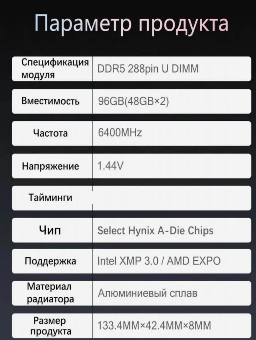

Скажите, а кто-то в реальной работе под долгими нагрузками юзал память от KingBank ?
Сейчас нужно собрать еще пару тройку машин на 9950х,  и нарвался на кинг банки , встал вопрос стоит вообще их брать или обойти стороной.
На бумаге вроде норм. но напряжение смущает, хотяя....
В общем у кого опыт есть, поделитесь мнением.

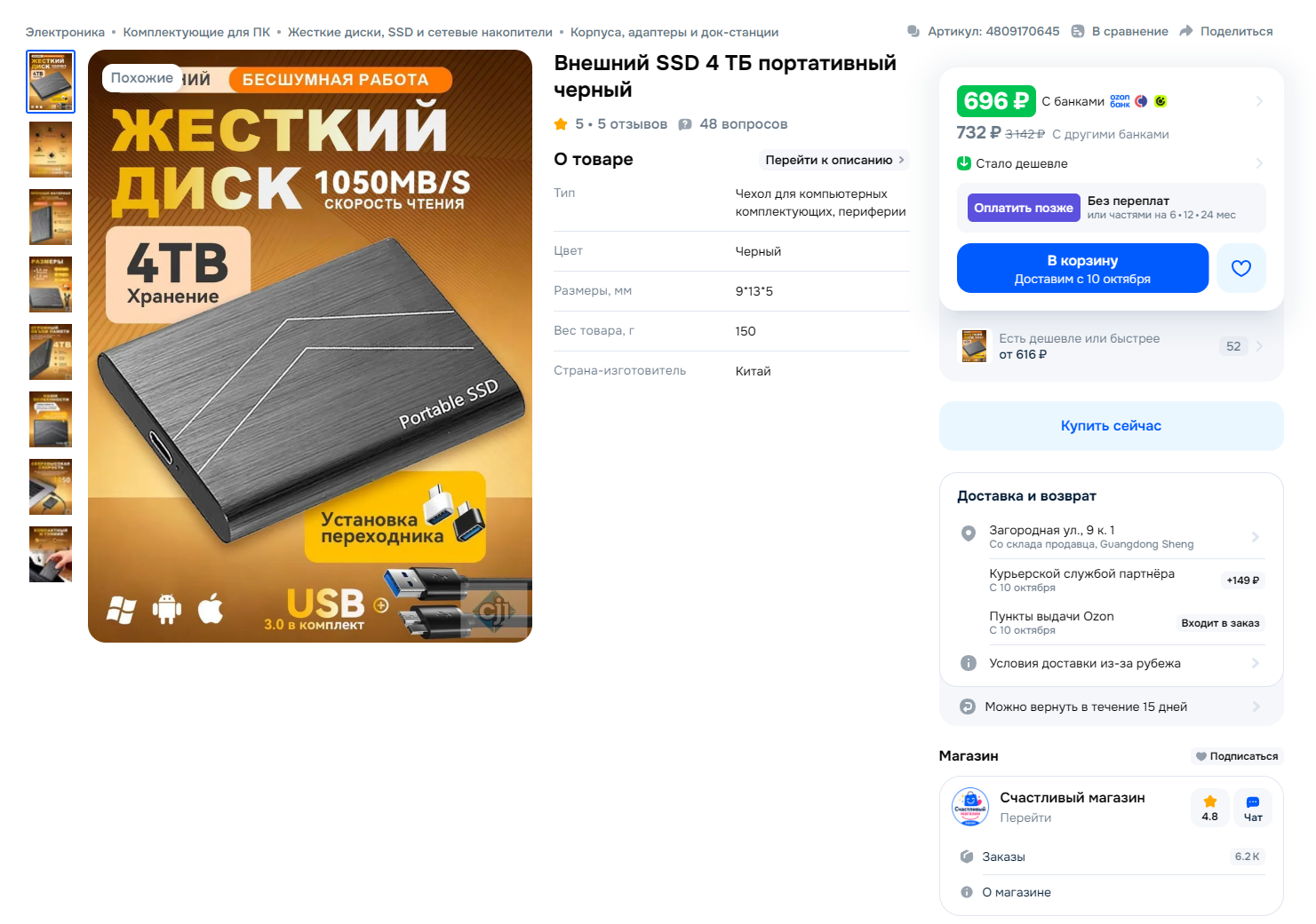

Я недавно на Озоне купил самую дерьмовую, самую дешёвую память от Digma, это вообще какой-то махровый ноунейм китай. Ну и чо, все плашки завелись, все прошли мемтест, все работают, как будто это лютый G-skill распальцованный с мерцающей подсветкой.
Купи тогда ещё и это ))

ну там цена всё таки была не подозрительная, а просто по самому плинтусу рынка
