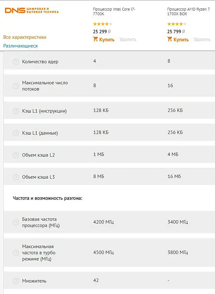

Цитата marie_marie:
Кажется, что Intel будет надежнее. Поэтому и прошу совета, не особо шарю в этом
Фразу о надёжности даже комментировать не буду ))Скажу лишь, что, например, в DNS, доплатив 500 рублей за Ryzen, вы получите вдвое больше ядер и кеш памяти. Для Макса это отличный бонус. AMD уступает в частоте процентов на 15, зато в ядрах и потоках выигрывает на 100%. В остальном, опять же для макса, они почти идентичны. Но если не позволяет религия брать AMD, берите интел smiley-biggrin.gifИ почитайте ветку, которую создал тот же sten, что и эту smiley-biggrin.gifhttps://3ddd.ru/forum/thread/show/tiestiruiem_protsy_max_corona
Скрин со сравнительной страницы :
Как они могут быть идентичны ? 7700 вообще днинский процессор на нем только стулья рендерить без боли можно.
"Жизнь" в 3д начинается с 8ми ядер, в вашем бюджете Ryzen без альтернативное решение.
Не забудьте изучить инфу про память что бы выжать из него все что можно.

Цитата Makasharip:
Убедительно, я и сама это понимаю, и сравнивала, в общем нужно избавиться от фобии )
Спасибо

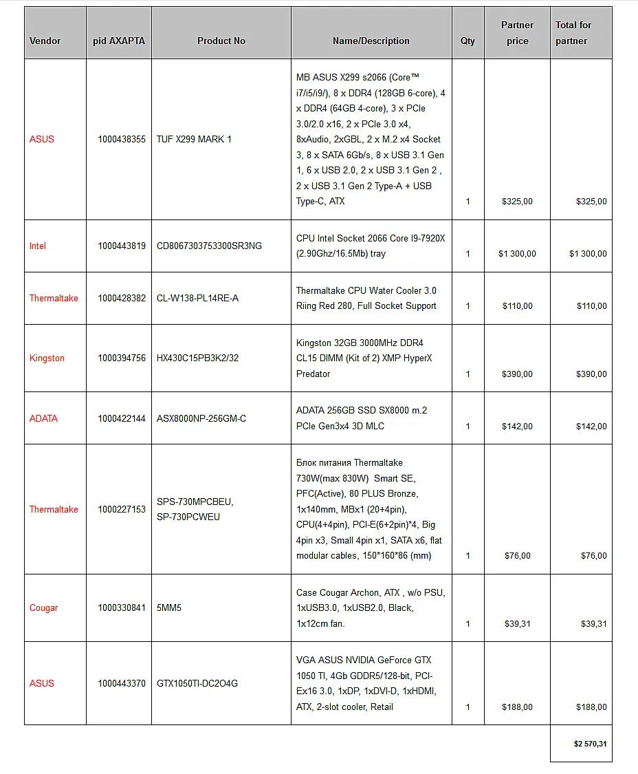

Добрый день.
Да, спасибо, сразу не увидел, ну посмотрите, еще такой, обновленный  вариант вариант подборки, ну бокс соответственно не этот, а тот который я присылал в прошлой беседе :
Еще хотел, спросить если в дальнейшем еще одну карту поставить 1050, ну это в целях даже не максовских, а вообще ... Даже спрошу так - 2 видеокарты 1050 лучше, чем одна 1080?
Сообщений: 7101
Wanzes
чтоб запитать плату с процом нужен блок минимум 8+4 или 8+4+4 или 4+4+4+4 !!
По блоку это тоже заметил, но не написал. Думал, что можно питать просто 6+2 для видео. Но на сайтах магазов эти позиции разные. Блоков, где 2-а 8-пина для CPU, просто нет широкого выбора.
Не может быть, чтобы нельзя было воткнуть 6+2-pin PCI-E в CPU. Какие там другие токи что ли, или ключ другой? Ведь то же самое питание по 12В, или просто там для ЦП идет доп контуры какие-нибудь безопасности или точности?
Разгон вам будет местами залочен с таким БП. Если это ваши параметры , то 684 Вт: на цп, на 1080, на 1050 и на мать. Если так совпадет и все они будет рендрить совместно, будет не то что горячо/шумно, но местами и больно.
Так и есть нельзя запитать проц от pci, как то голову сломал была у меня мать 8+4 pin, а на блоке  только 8ка , долго не мог понять почему не запускается. В итоге проблема решилась переходником с molex на 4 pin/
Для такой тачилы минимум 850 надо, но если суешься в этот сегмент там цены уже под 200$+, поэтому имеет смысл доплатить и купить 1000w топовый блоки закрыть этот вопрос на долгие года, тем более на такие блоки гарантия 5-7 лет.
Сообщений: 7101
вот так выглядит переходник два 6пин ПСИ на 8 пин ЦПУ
хороший переходник имеет очень жесткие провода
