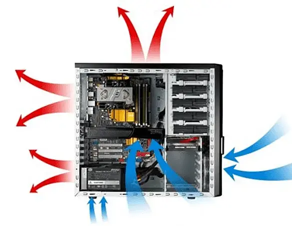

На сайте c 15.07.2013
Сообщений: 198
Russia
То есть
Цитата MountainTrooper:
Цитата kingstones:
Ну так читайте полностью предложение и внимательно ... !
Вы похоже опять не в себе, уже не первый раз.
Объясняю еще раз - вентиляторы на вдув ставят не для того, чтобы что-то продувать, а для того, чтобы замещать удаляемый горячий воздух менее нагретым (поскольку теплоотдача не может происходить без воздуха). Где чего должно стоять больше - это уже совершенно другое дело, поскольку изначальный посыл неверен.
Синие стрелки это холодный воздух, а красные горячий. Не за что!
Чем больше вы холодного воздуха накачаете в корпус с пола и лица тем легче будет вашим коплектующим проц(с воздушным охлаждением) видеокарты.
А выдув как раз таки дело второстепенное потому что горячий воздух сам стремиться на верх и что бы отвести его из корпуса требуется гораздо меньше сил чем что бы заполнить все внутри холодным воздухом.

я думаю что он имел ввиду что ставя радиатор от водяного охлаждения на переднюю стенку и вентиляторы на него на вдув то выполучаете нагретый от радиатора воздух и запихиваете его в итак нагретый корпус
На сайте c 23.07.2016
Сообщений: 987
Цитата JoofJi:
То есть
Вот именно так и я скомпоновал всё. Спереди два кулера вдувают, сзади вытягивает один и наружу дует БП.Сверху выдувают три кулера на радиаторе жидкостного охлаждения для CPU .А скомпоновал именно так, потому что корпус так и устроен изначально ))
