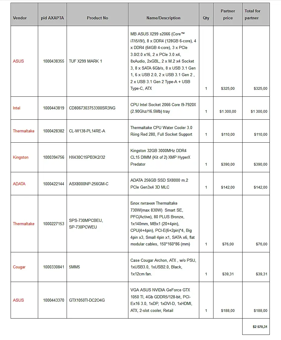

Цитата Rebate:
Цитата sten:
чтоб запитать плату с процом нужен блок минимум 8+4 или 8+4+4 или 4+4+4+4 !!
По блоку это тоже заметил, но не написал. Думал, что можно питать просто 6+2 для видео. Но на сайтах магазов эти позиции разные. Блоков, где 2-а 8-пина для CPU, просто нет широкого выбора.
Не может быть, чтобы нельзя было воткнуть 6+2-pin PCI-E в CPU. Какие там другие токи что ли, или ключ другой? Ведь то же самое питание по 12В, или просто там для ЦП идет доп контуры какие-нибудь безопасности или точности?
Цитата Wanzes:
обновленный вариант вариант подборки
Разгон вам будет местами залочен с таким БП. Если это ваши параметры , то 684 Вт: на цп, на 1080, на 1050 и на мать. Если так совпадет и все они будет рендрить совместно, будет не то что горячо/шумно, но местами и больно.
Ну, то-есть, если заменить блок питания на более мощный- как ниже советую тысячник, то вся остальная конфигурация для рендеринга в вирее и короне будет оптимальна? - ну в пределах этого ценового сегмента... -я еще раз прикреплю, чтоб не искать...

Нет, не оптимальна. В этом ценовом сегменте оптимальна на базе AMD 1950x, уже только ленивый в последний месяц об этом не говорил ))

- я понимаю что на АМД по деньгам рациональнее - но Хочется Интел :) .. в целом работать то будет нормально? И еще хотспросит производитель видеокарт 1050-1070 .. имеет значение - асус или гигабайт кто лучше или все равно..?
