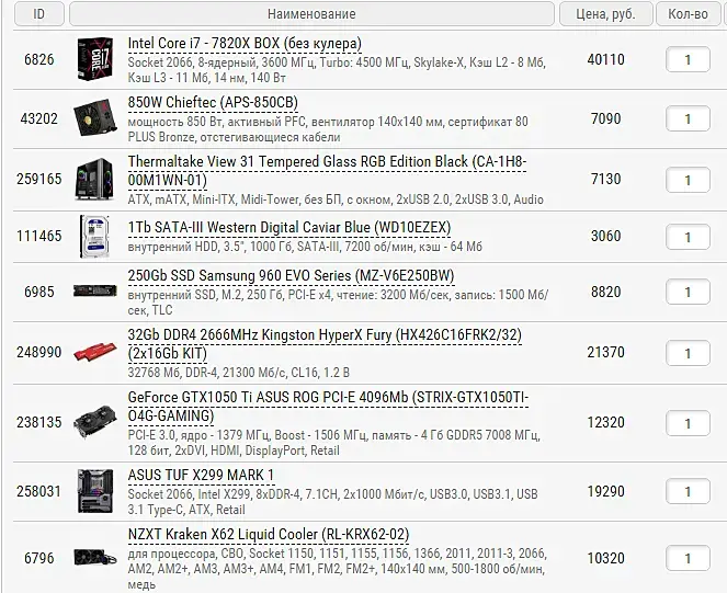

Добрый день) У вас наверное еще не спрашивал :
Ну подскажите - такая подборка для рендеринга в максе и короне - будет ли нормальной?
Только, блок питания на 850w - 1000w подберу и корпус другой будет:
https://www.citilink.ru/catalog/computers_and_notebooks/parts/cases/406335/
На сайте c 26.08.2010
Сообщений: 972
Wanzes, у вас хорошая сборка вышла. Есть моменты где можно сэкономить немного. Но я не уверен хватит ли сэкономленных средств, что бы потратить их хотя бы на увеличение памяти или замены видеокарты на что-то помощнее. Тем не менее распишу пару моментов.
1. Блок питания на 850-1000 Ватт кажется избыточным: TDP Процессора 140W, TDP 1050 Ti - 75W. Судя по водяному охлаждению вы собираетесь гнать процессор. Скорее всего его TDP поднимется где-то на 30% - Пусть будет 200. Давайте возьмем запас на будущее - вдруг вы поставите что-то вроде 1080 Ti (250 TDP), учтем прочее питание, помпу, кулеры - пусть будет еще 200W. В сумме вам хватит БП на 650 Ватт. Причем с учетом апгрейда. Но давайте возьмем запас на более существенный апгрейд - пусть будет БП на 750 Ватт - этого хватит на SLI с двумя 1070 Ti (150W) как минимум, а скорее всего и две 1080 Ti потянет, но это надо более детально посчитать.
2. Похоже вы будете гнать проц. Водяное охлаждение и процесоор с буквой X ведь не для красоты? Но если вдруг не будете, или не больше чем на 15-20%, то нет смысла в таком охлаждении, кроме эстетического. С теплом в 140-180 ватт легко справится кулер раза в полтора-два дешевле.
3. А почему все таки не AMD? Только аргументировано, ответ - "хочется", конечно тоже имеет право на жизнь, но он не понятен. Ведь, объективно, рендерит AMD до 30% быстрее. Вы же для работы берете машину?

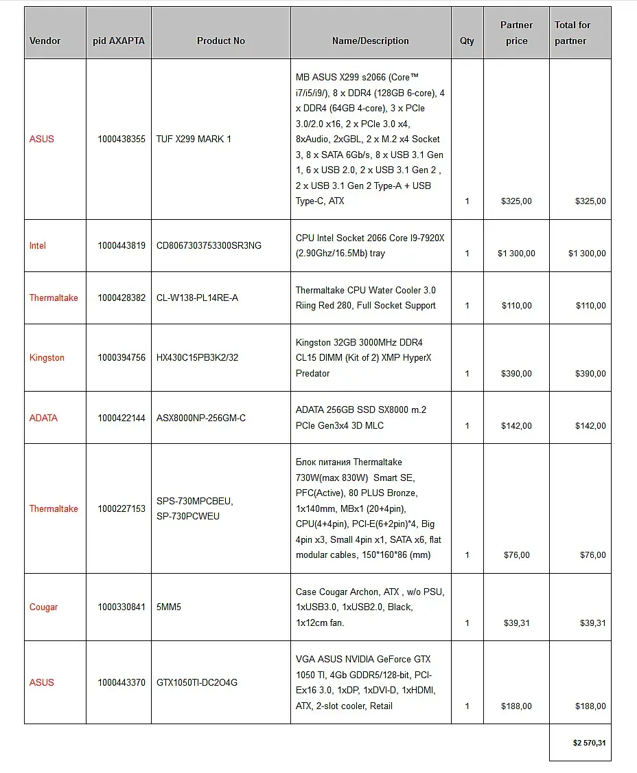

День добрый. Собираюсь обновить рабочий комп для max+corona. Системник, БП(750вт, 24+8+4), видюха, винты остаются пока старые. Общий бюджет с доставкой и пошлинами 1900€.
Собираюсь покупать на CU(с разбиением на 2 заказа):
ASUS PRIME X399-A - 268,90 €
AMD Ryzen Threadripper 1950X - 833,61 €
Noctua NH-U14S TR4-SP3 - 65,03 €
Доставка+пошлины около 110€
Подскажите пожалуйста какую память взять к ним оттуда же (общий объем хотелось бы 64Гб ) с учетом остатка суммы ~620€.
Подойдет ли 2 комплекта такой: G.Skill Ripjaws V 32GB DDR4 K2 3200 C14 32GVK, пока со скидкой по 300€ или есть более оптимальный вариант?
Заранее спасибо.
Сообщений: 972
Подойдет, даже с избытком. Этот процессор поддерживает частоту памяти до 2667 Мгц. Все что выше - под разгон. Материнская карта поддерживает до 3600 Мгц. Чисто по цифрам все должно быть отлично.

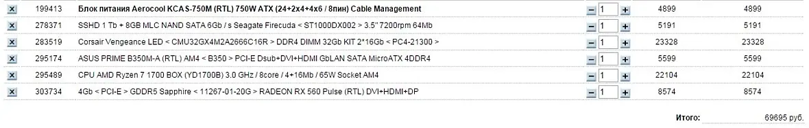

Добрый день. Помогите собрать конфигурацию системника за <=1450$ (цены по прайсу nix.ru, т.к. контора там закупается, без вариантов). Назначение, естественно, для 3d (3dmax/vray/corona). Без разгона. Нужны конфигурации в 2-х варианта с видеокартой (не дорогой) и без нее, т.к. пока не решили окончательно по видео (если без видео, то нужен проц с встроенной, блок питания с прицелом на установку дискретной в последствии).
Заранее спасибо.
Заранее спасибо.
Здесь вариант на Ryzen 7 1700, т.к. считаю, что сейчас это более разумное вложение чем Intel. Версия процессора не под разгон. Как следствие память 32 Гб на 2666 МГц, т.к. больше не имеет смысла. Ну и соответственно мамка, БП на 750 Ватт, на случай серьезного апгрейда видео. К сожалению Ryzen 7 не имеют встроенного видео, поэтому поставил RX 560, просто что бы было... В любом случае это лучше чем интегрированное видео. Корпус и необходимую периферию можете подобрать сами по вкусу - для этого осталось достаточно средств из выделенных 1450$ (85К рублей по курсу примерно). Это примерный конфиг для ориентирования. Отдельно можно еще поподбирать и память и мать и жесткий диск по необходимости.
Цитата Rebate:
В шапке сборка В).
И то верно! :D
