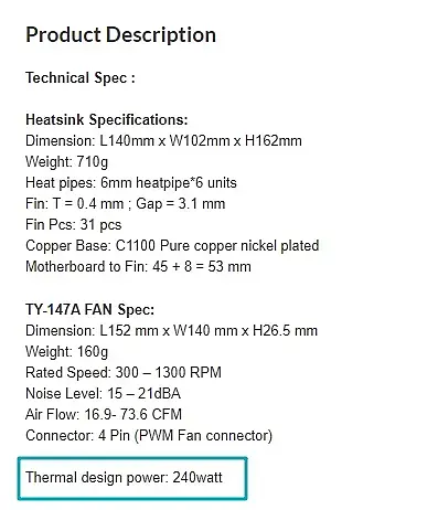

Сообщений: 4061
Adamstown
Цитата falik:
отводит 240 ват кажется
На 240 ваттах этот башенник точно надорвётся. Однако вряд ли райзен вообще удастся довести до такого тепловыделения в более-менее жизнеспособном состоянии.
На сайте c 13.07.2010
Сообщений: 2710
http://thermalright.com/product/macho-rev-abw/
вы наверно лучше производителя знаете сколько ват может отвести любой кулер.
почему он в рекомендованных я выше написал, перечитайте. его цена 50уе. покажите любой другой кулер за 50 уе способный тихо отвести 240 ват... может это избыточно для райзена, но он тихий надежный и проверенный временем. тоже касается и rev.B от thermalright

На сайте c 22.06.2013
Сообщений: 4061
Adamstown
А вы точно верите всему, что заявляет производитель, тем более показателям, которые нельзя однозначно верифицировать?
Сообщений: 2710
вы это серьезно? я ничему не верю - ваше жизненное кредо?) на коробке написано "240 ват" вы берете в руки коробок, смотрите на него и вспоминаете станиславского?)
а be quit dark rock pro 3 способен отвести 250 ват? так на коробке написано и цена поболе, тоже не? во что тогда верите? какой у них потолок? тесты ссылки прувы и тд.
