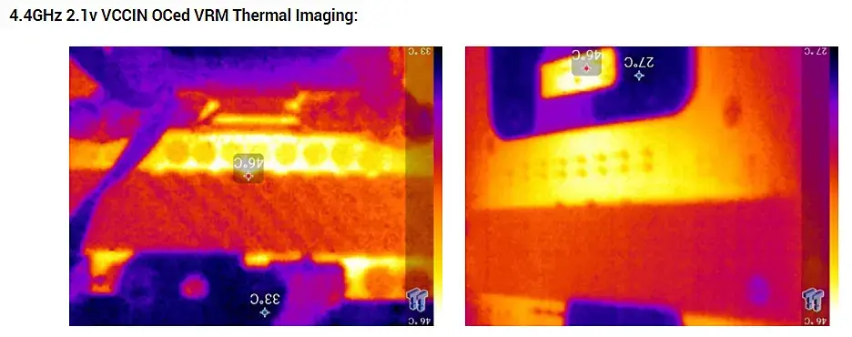

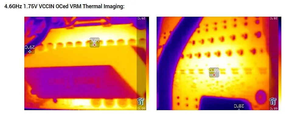

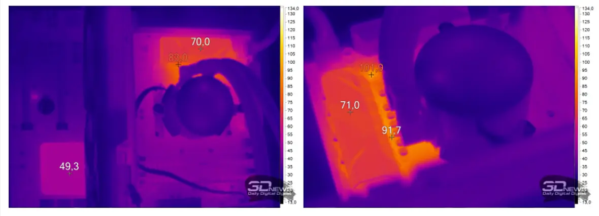

Ну почему. Вот MSI X299 GAMING PRO CARBON AC с рисунком тепловизера 7900X на 4.6. С хорошим охлаждением макс 68° это нормально, я бы сказал фигня. Ниже я покажу пример того, что не нормально.
А это ASUS ROG Rampage VI ExtremeRead аж с 7960X на 4.4 (что может быть холоднее):
Цитата rainmangrizzli:
gigabyte на троечку.

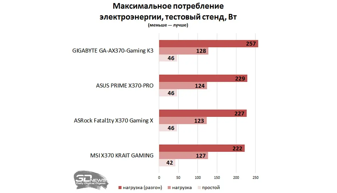

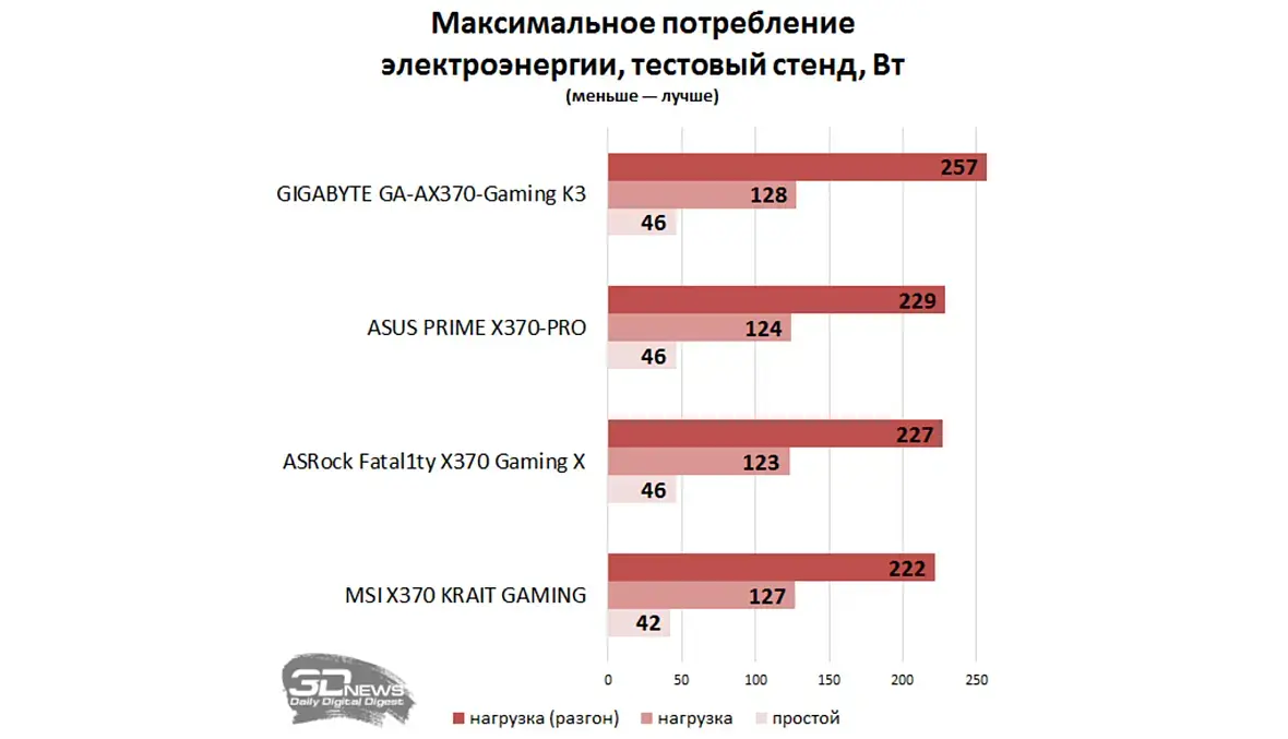

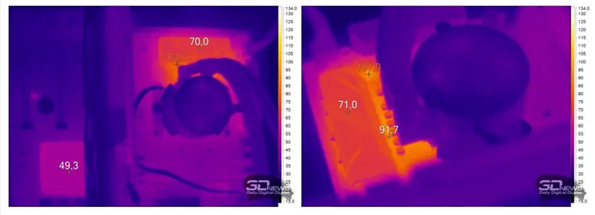

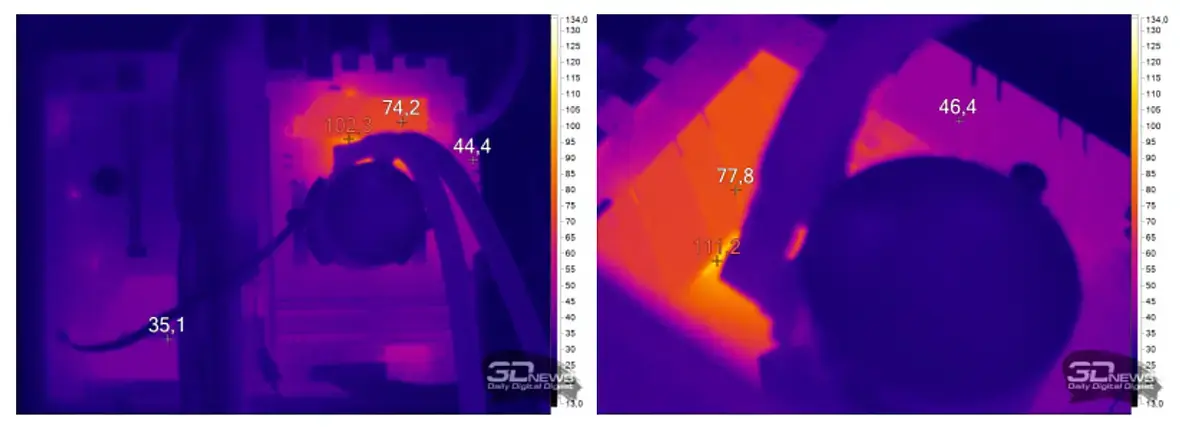

Вы видели тесты на 3dnews? Гигабайт просто обосрался, это полный фейл, 112°.
Любителям МСИ также посвящается:
"Менее эффективно работала система с GIGABYTE GA-AX370-Gaming K3. Итог вполне закономерный, так как именно у этой платы серьезнее всего нагревается конвертер питания".
Вот она - температурная деградация мосфетов в действии, кто не видел. Нужный ток не вырабатывается, КПД падает; мать пытается стабилизировать, подавая большее напряжение. По итогу +25-30 Вт, для рассеивания. Но безпокоиться не нужно, на 112° она долго не проживет. МСИ тоже отвалится, но заметьте на 102° у нее нет деградации судя по тесту.
