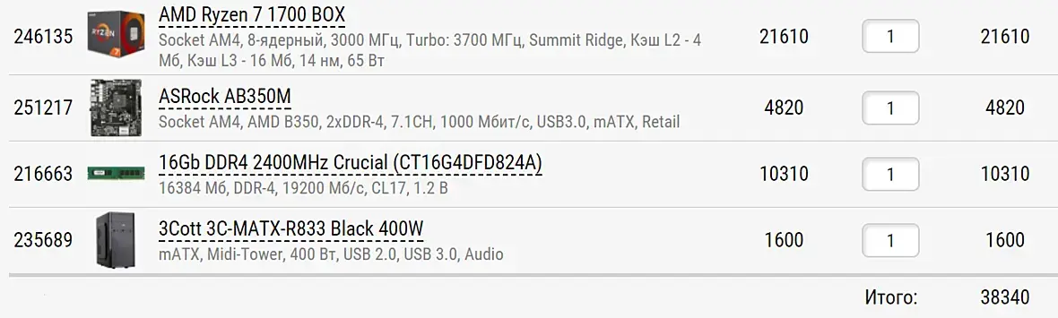

Так вы писали что "памяти 8гигов", добавьте ещё 8гб. Посмотрите цену вопроса на Авито и сделайте вывод о целесообразности. Могу сказать, что новый комп в "бомж" комплектации примерно за 50к на Ryzen 1700 будет рендерить в среднем почти в 6-ть раз быстрее.
Да но слотов всего четыре к сожалению, сейчас стоит 4х2, т.е. для 16-ти надо 4х4, На Авито в основном АМДишные, да и чтыре планки в сборе сложно найти, рассматриваю покупку на Али.
Почему именно Ryzen 1700 а не Xeon?
Я себе набросал сборку где то в 35-40к, плата ASUS X99-A II + Xeon и 16г памяти DDR4, процессор можно поставить даже восмиядерный 2630L V3 ES,  да это реально бомжатская сборка но мне кажется имеет право на жизнь в перспективе, с ним прирост будет где то в 4-5 раз, но это на вскидку если судить по результатам Cinebench R15, мой Q8200 выдаёт где-то 230)), Зион 2630 в районе 1000, если же смотреть на Рейзен то на рынке б/у за меньшие деньги можно взять к примеру E5-2658 V3 с 12-ю ядрами, да у него частота меньше но в рендере он должен обойти Рейзен.
E5-2630L v3 ES - буст до 2.9 Ггц, 1000 балла,
E5-2658 v3 - буст до 2.9 Ггц, 1367 балла,
Ryzen 1700 - буст до 3.7 Ггц, 1410 балла. Непринужденный разгон на 10% - 1550 балла.
Если собирать около НГ, то сезонно дороже чуть всё будет. Неудачно попали в период дорогой памяти. Предполагается, что видео у вас есть:
Если отдельно побегать за компонентами, можно одну-две тысячи сэкономить.
E5-2658 v3 тоже до 1500 выдаёт, можно сказать что они с Рейзеном равны, но самое главное как мне кажется то что если взять сейчас плату под АМД обречёшь себя на работу только с ними, что мне не совсем нравиться, на Интеле же всё интереснее в плане обновления, т.е. платформа 2011-3 мне видиться перспективнее, выбора больше, к примеру 2683 на ебей в инжинерке можно взять за такую же цену что стоит сейчас Рейзен, но получить по бенчу 1800 и выше, а если немного добавить можно взять QS и разлочить с прибавкой производительности, да видел тему по тестам в Короне, Рейзены хорошо себя чувствуют, в общем надо выбрать оптимальный вариант, дело ведь не только в цене, если будет работа, а мне как начинающему без этого смысла нет влаживаться, а с другой стороны на такой машине и учиться не возможно...рендеры по 5-10часов))

Не понятно, вы соотносили минимальные стоимости платформ? Ведь по сути выбор только в платформе мать+цп; кулер даже не берем в расчет.
1700 + B350 = 19 + 5 = 24к.
2630L + ASUS X99-E (самая дешевя 2011-3) = 6 + 15 = 21к.
Если даже взять ваши цифры про прирост 4.5 раза и 6-ть раз, то 1700-ой в 6/4.5= 1.33 раза быстрее, но всего на (24к-21к)/21к = 14% дороже.

Не совсем, здесь цена как раз таки одинаковая, смысл в том что за те же деньги что сейчас можно отдать за Reyzen+MB я могу собрать вышесказанное с почти такой же производительностью но с большей так сказать перспективой. Выбор получается у Интелов больше чем у АМД, но я буду рассматривать и Рейзен однозначно.
А по Деньгам получается:
1700 + B350 = 20 + 5 = 25к.
2630L + Assus X99 AII = 6 + 18 = 24
Что с перспективой относительно E5-2630L v3 ES согласен, но не с его производительностью. Выше же обсудили, что у 2630L всего 1000 баллов, а у 1700 - 1410 балла.
Скорее ваше логика такова: что если 3д попрет, я просто заменю цп на производительный, а если не попрет, то ну и фиг с ним. При втором случае вариант с 1700-ым лучше, вплоть до лучшего шанса перепродажи системы, если что.
Ваша логика, назовем её "на вырост" была бы безупречна, если минимальная начальная стоимость платформы была бы гораздо ниже АМД. Но из-за высокой стоимости матринки, она комси-комса.
