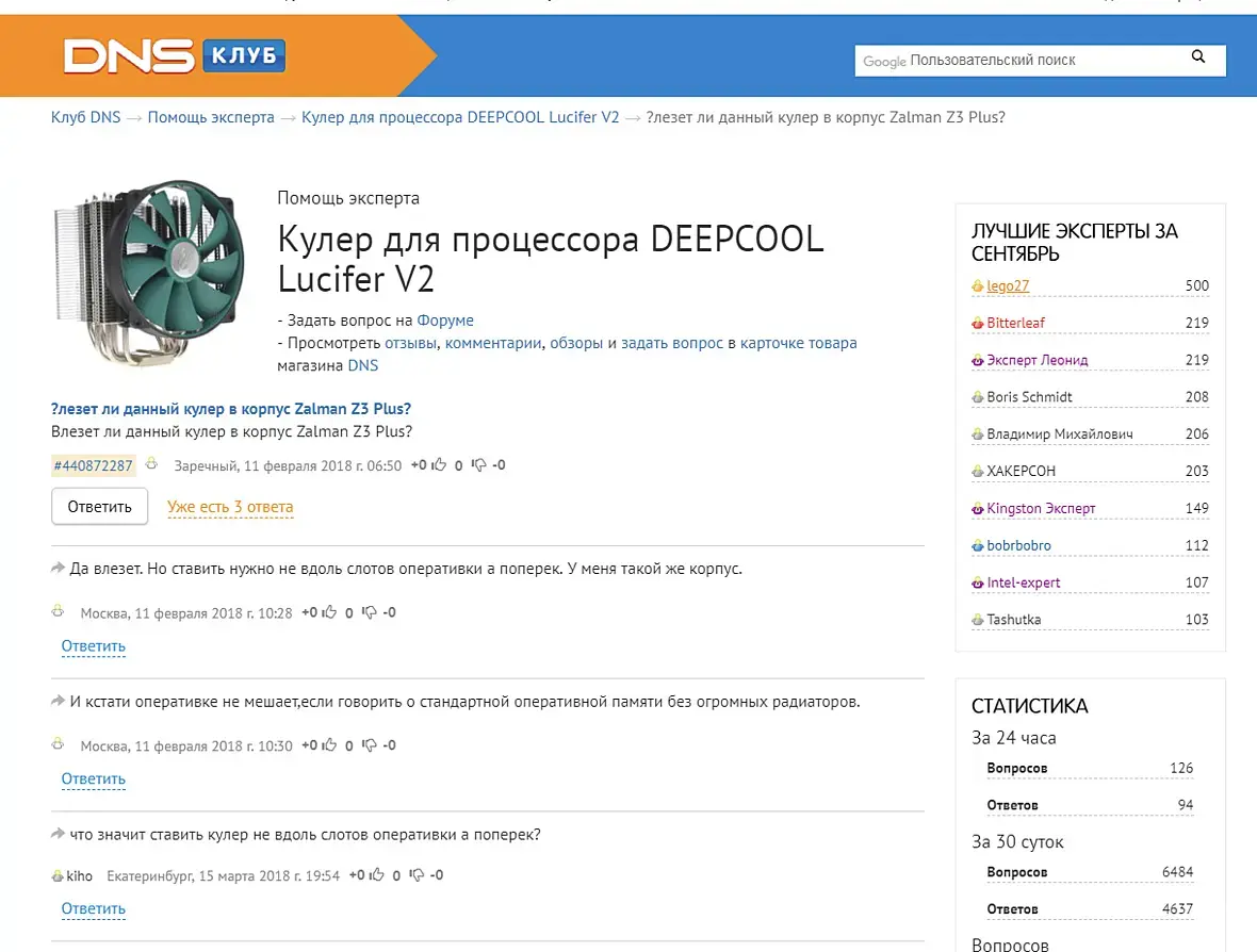

В принципе, в zalman z3  (но лучше версию plus, если не смущает окно, т.к. в нем идет на один вентилятор больше) много чего влезет:

в zalman z3 должен влезть. Но может здесь кто-нибудь посоветует кулер эффективный и подешевле.

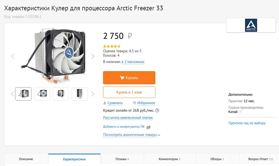

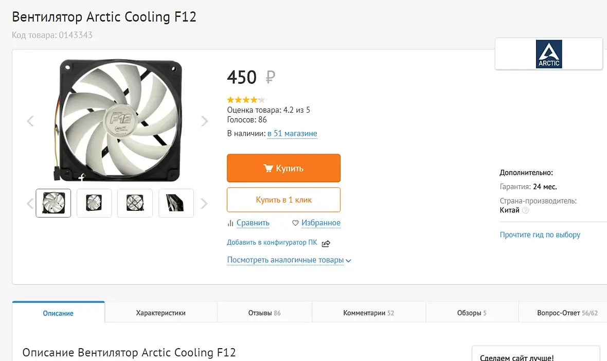

Вот такой кулер тоже ничего
И к нему сразу взять второй вентилятор:
З.Ы. А дешевле и лучше что-то в днс-е я не вижу под райзен

в Z3 не влазит Lucifer. Инфа 146%.

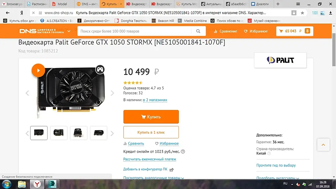

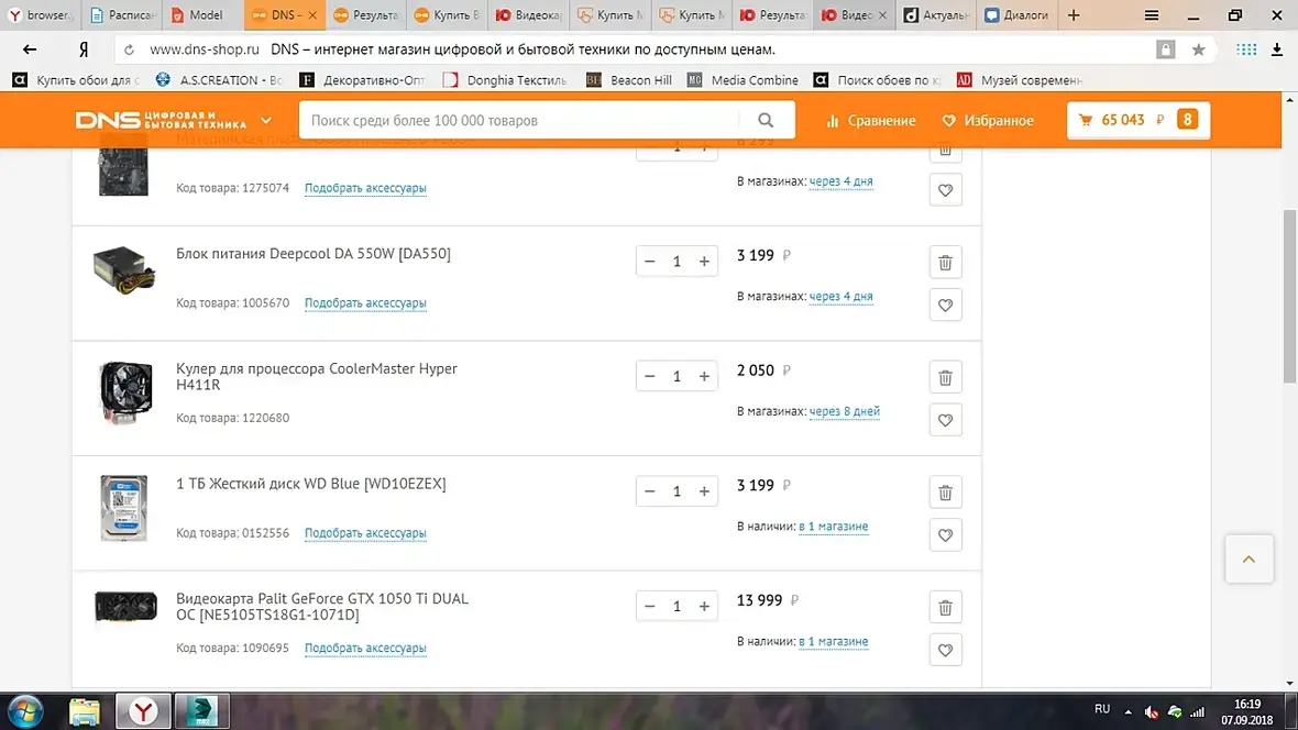

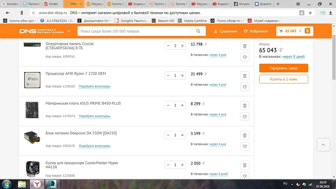

опять прощу помощи. мне предложили такую сборку. нормальная? или стоит что-то поменять. ssd диск буду покупать чуть позже. сумма как писала не должна превышать 65 тыс.( еще монитор хочу купить) еще для экономии посоветовали такую видеокарту на первое время? ( фото ниже) сильно плохая? я для интерьеров беру рендерить. до 150 кв. на первое время пойдет она или нет?
