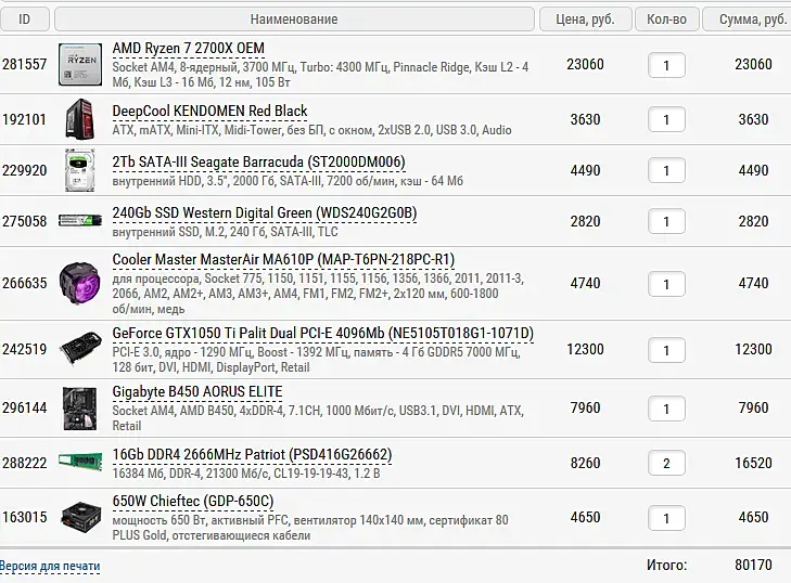

Всем привет! Пожалуйста дайте совет по подбору компьютера в ценовых приделах до 100 т. р. Сам собрал вот такую конфигурацию, что скажете?

nik18888
корпуса ужасны как и охлаждение - всё закипит просто
ну и плата тоже будет перегреваться от этого проца
80к вот :

Здравствуйте! Мне нужен совет какой компьютер покупать; бюджет 80-100 т.р. Нужен для рендера макс_корона. Какую из этих сборок лучше покупать Ryzen 7 2700x или Intel Core i9-9900k ?

sten
Спасибо! С тем охлаждением и корпусом, который у Вас в подборе все оптимально будет я понимаю? И вообще из двух этих конфигураций есть смысл доплачивать и брать за 100, или же остановиться на первом варианте.
Сообщений: 7130
за i9-9900k быстрее и моделить и играть и рендерить.
если нужно дешевле - берите конечно 2700х

Сообщений: 334
Ninel_lll, сразу хотел предупредить, что если сейчас полностью новую сборку делать (т.е. вы не переставляете со старого компа нормальную видеокарту, hdd, ssd), то с i9-9900k в 100 тысяч вы скорее всего не уложитесь. Например, в шапке написана стоимость i9-9900k - 620$. Сейчас предновогоднее время, все подорожало; в крупных сетях РФ этот процессор стоит уже в районе 680$. С остальными компонентами так же.
Если вопрос не в деньгах, я бы i9-9900k взял

Спасибо за ответ. Мне нужен полностью новый компьютер. Мой компьютер 2012 году покупался (Intel Core(TM) i7-3770 CPU 3.40Hz; ОЗУ 16 гб) уже устарел. До НГ хотела купить. Город Владивосток, магазин ДНС.
Процессор AMD Ryzen 7 2700X OEM -  нет товара.
Процессор AMD Ryzen 7 2700X BOX - 30 499 р.
Процессор Intel Core i9-9900K BOX - 46 499 р.
Процессор Intel Core i9-9900K OEM - 44 499 р.
Вот раздумываю уже несколько дней, где и что покупать.
AMD Ryzen 7 2700X быстрее же работает, чем то что у меня сейчас?
Сообщений: 7130
Ninel_lll
рендерить будет в 2.5-3  раза быстрее
