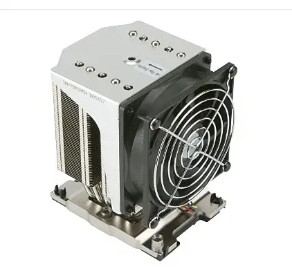

А чем отличаются Intel Xeon Platinum 8160 Es QL1K или Intel Xeon Platinum 8160 Es QL2M?
Какое охлаждение лучше поставить на Intel Xeon Platinum 8160 Es QL1K 1.8GHz 24 Core LGA3647   Supermicro SNK-P0068APS4 (3600 руб.)  или Noctua NH-U14S DX-3647 (7150 руб.) ?

супермикро хватит, но лучше ноктуа причем 12см или 9см, а не 14

KYKYK все ql1k определяются в HWinfo как ql2m, что есть ошибка софта, так что если на крышке написано ql1k то это ql1k, и никак иначе
зачастую продавец просто пишет в объявлении то, что выдает hwinfo, а не то, что написано на крышке
кулеров супермикро p0070aps4
им хватает за глаза, под нагрузкой эти кулера почти бесшумные на ql1k, а вот 68 кулера супермикро, они маленькие и шумят, как самолет, ноктуа нужна для 8180m финальников
