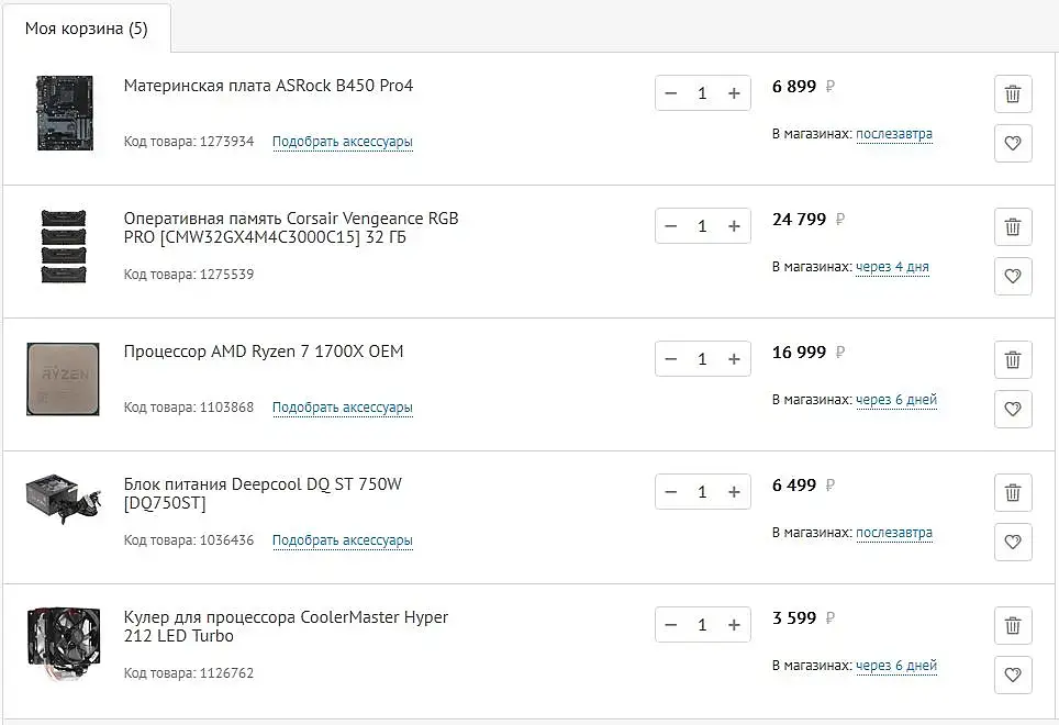

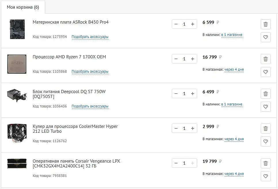

Всем привет! оцените сборку, корпус, диски, видеокарту оставляю пока что старые, видео GTX 760
Сообщений: 7130
tor323
память можно на 5к дешевле взять.
____

sten сбасибо за совет, вот такая нормально будет? и можно ли кулер попроще поставить?

tor323
а нету корсара 3000 за 21к ?
кулер проще бы не покупал

Сообщений: 111
KRK
sten
есть, Corsair Vengeance LED [CMU32GX4M2C3000C15R] за 24 к рубля и Corsair Vengeance RGB PRO [CMW32GX4M4C3000C15W] за 23, подозрительня скидка на них с 34000р
по кулеру понял, пока выбираю Кулермастера нет в наличии, тут попался Arctic Freezer 12 вроде не плохой, что скажешь?
Сообщений: 7130
tor323
пиши мне в скайп и дай магазин и город

Сообщений: 111
KRK
Заказал
- Ryzen 7 1700Х
- Asrock B450 Pro4
- Corsair Vengeance LPX PC21300 2666MHz 32G
- Deepcool Ice Blade PRO V2.0 PWM
- Deepcool DA700
всё вместе на 48200, sten отдельное спасибо за помощь в выборе.
