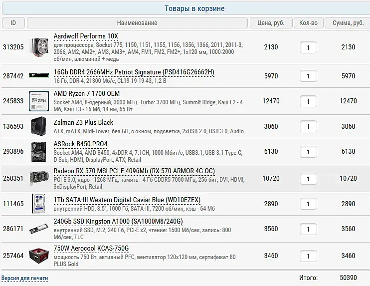

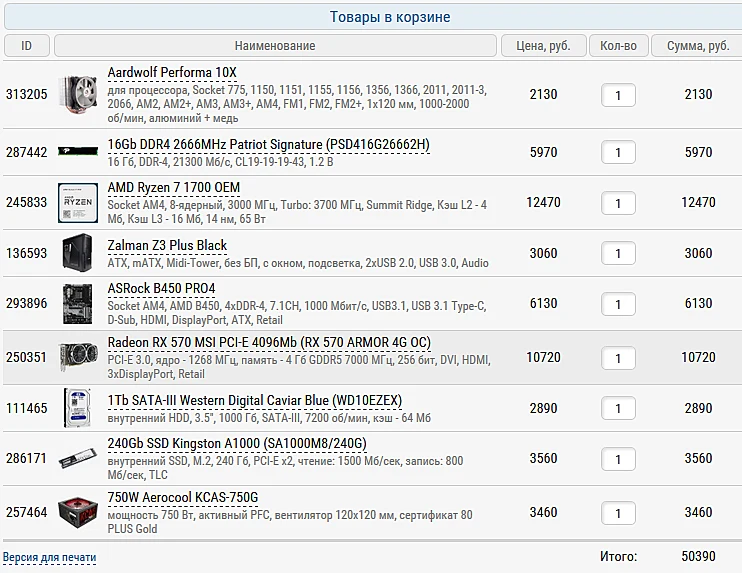

Всем доброго дня! Ребят, интересно ваше мнение на сборку для интерьеров рендер Corona
1 ryzen 7 1700
2 Мать Gigabyte
3 видюха rx 560
4 Оператива с частотой 3200 на 16 гигов
5 SSD - 250 + HHD на 1 ТБ
6 ну и блок AEROCOOL на 500 вт
Сборка выходит примерно на 55 000 руб.
Я вообще плохо ориентируюсь в железе. Буду благодарна в указании более конкретных данных. smiley-rolleyes.gif
