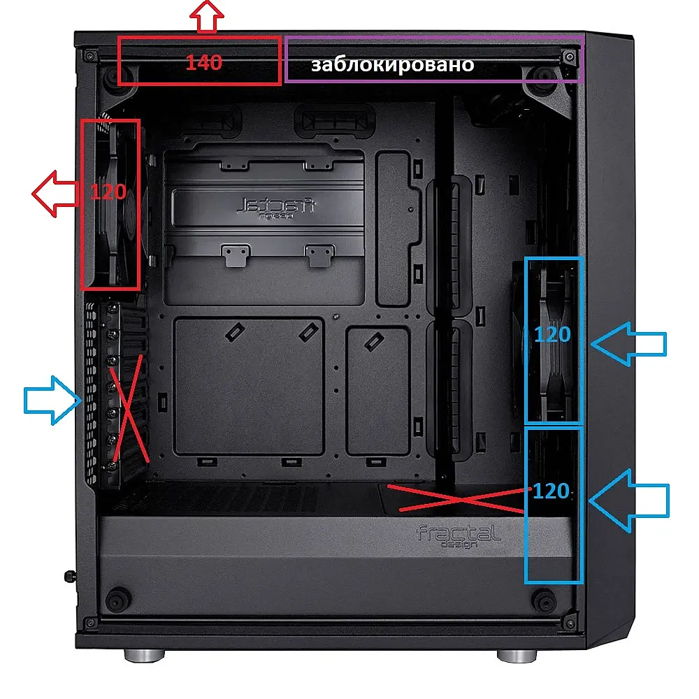

У меня 3(120) на вдув и 2(140) на выдув, стоит фильтр, который чищу раз неделю-две, внутри компьютер продуваю балончиком раз в пол года, и то не сказал бы, что там много пыли образуется за этот срок. Пробовал без фильтра, температуры те же.
Сообщений: 3993
Цитата veTka0112:
натыкался на статью что вроде бы если на вдув стоит суммарный  поток больше чем на выдув то создается повышенное давление внутри корпуса что способствует прилипанию пыли к стенкам всего))
А-а-а... повышенное давление способствует прилипанию пыли к стенкам ))). Если сегодня было 740 мм рт. ст., а завтра будет 760, то ко мне прилипнет больше пыли на улице?)). Слышал, что подводники из барокамеры все пыльные выходят; а на Марсе из-за низкого давления пыль не прилипает к скафандру. И все баллоны со сжатым воздухом изнутри покрыты слоем пыли ).
Повышенное давление внутри корпуса говорит только о том, что воздух нагнетается извне и через фильтры; отрицательное (при большем выдуве), что внешний воздух засасывается через все щели и через большие перфорации сзади корпуса. Если корпус на полу, волосня и комки обеспечены.
На сайте c 08.08.2011
Сообщений: 44
На сайте c 01.02.2014
Сообщений: 3086
Milky Way
При условии наличия воздухозаборников внизу корпуса. В остальном же обычно одинаково много пыли, где бы корпус не стоял.
На сайте c 11.07.2014
Сообщений: 37
Оттуда
есть гайд по организации возд. потоков, кому лень разбираться, с картинками -> overclockers
...начнём с азов:1) избыточное давление положительно влияет на пылезащиту и температуру процессора. крайне негативно влияет на температуру видеокарты2) отрицательное давление положительно влияет на температуру GPU (самый горячий элемент любой сборки) и негативно влияет на пылезащиту (без доработки). может не влиять или не критично влиять в негативную сторону на температуру процессора. -xyligano©
Сообщений: 3993
Цитата akkoxe:
Не только, корпус уже на полу."(при большем выдуве), внешний воздух засасывается через все щели и через большие перфорации сзади корпуса". В некоторых корпусах есть только перфорации заглушек слотов, но у большинства есть немного перфораций, а у крупных корпусов огромные соты.
Если у вас, не знаю, аж 3-и вента на выдув, и 1 на вдув, так через эти щели и особенно через эти соты отрицательное давление засосет взвесь, которую будет подымать воздух из БП.
Не особо понимаю специальное желание сильно перевалить на выдув на воздухе, сделать хотя бы паритет 2-а выдув, 2 вдув. Вообще, чем больше, тем лучше и тише. У меня схема 4 вдув — 1 выдув.

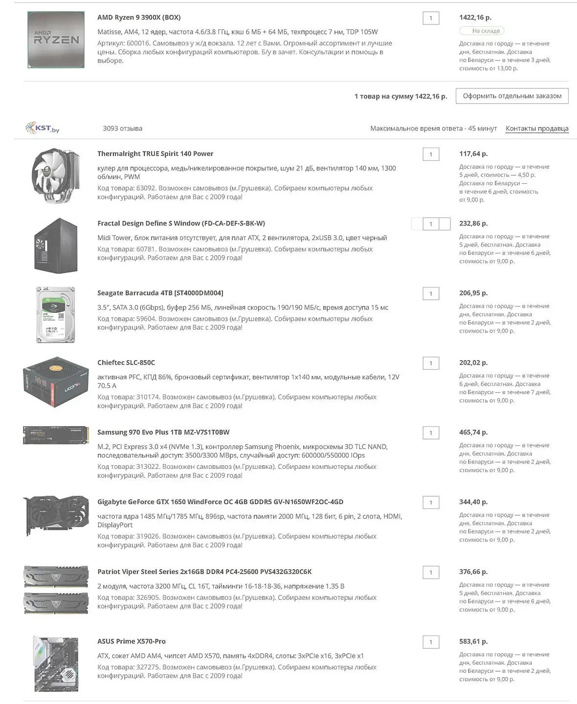

Добрый день, подскажите пожалуйста мне, как моя сборка? Может нужно добавить каких кулеров или блок питание не в тему?
Сообщений: 7130
Oven
всё будет прекрасно пахать.
возьмите в корпус на вдув ещё 14см один. и по возможности видяху 1660
