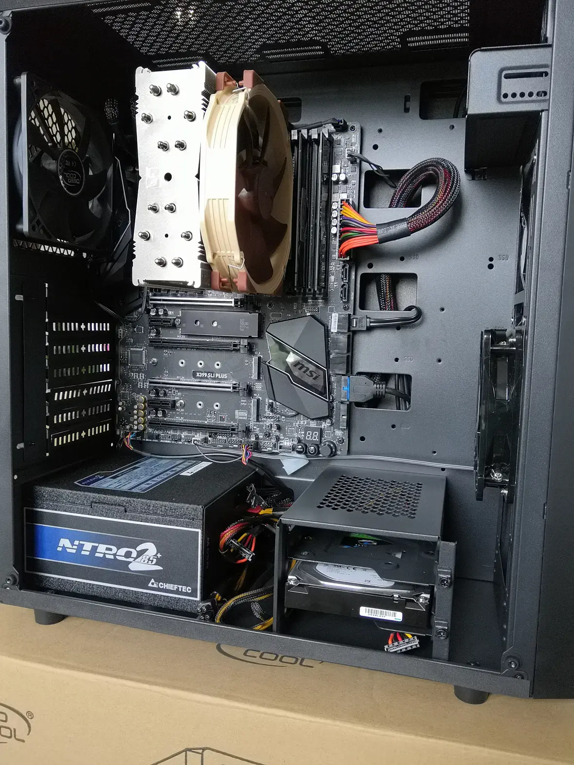

Сегодня собрал машину в дешевый корпус DeepCool E-shield. Корпус по качеству не плохой со стеклом, но высота процессорного кулера максимум 165мм. Так как Ноктуа 14тр4 стал прямо в упор со стеклом...

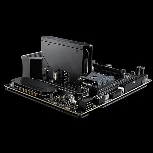

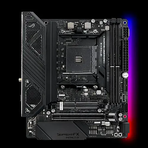

Вдруг кто захочет себе собрать компактную раб. станцию на красотке ASUS ROG CROSSHAIR VIII IMPACT X570 в mini-DTX  AM4, под топ камни от АМД
Обзор:
https://m.youtube.com/watch?v=NwFpEU-3By0

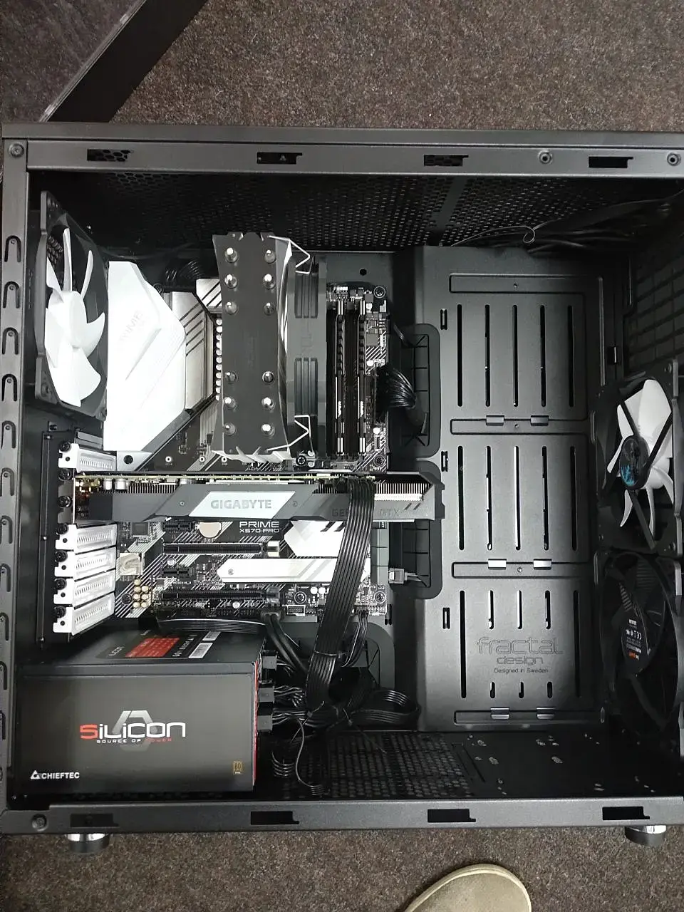

Собрал комп, осталось протестировать. Может кто подсказать какие нужно сделать тесты (ссылки на тесты) на производительно и на прочее, чтоб понять, что всё норм? Работать буду в 3 д макс  + корона
1 SSD Samsung 970 Evo Plus 1TB MZ-V7S1T0BW 464,74 бел.руб.
2 Блок питания Chieftec SLC-850C 202,02 бел.руб.
3 Жесткий диск Seagate Barracuda 4TB [ST4000DM004] 205,95 бел.руб.
4 Корпус Fractal Design Define S Window (FD-CA-DEF-S-BK-W) 232,86 бел.руб.
5 Кулер для корпуса be quiet! Pure Wings 2 140mm PWM 23,17 бел.руб.
6 Кулер для процессора Thermalright TRUE Spirit 140 Power 117,64 бел.руб.
7 Материнская плата ASUS Prime X570-Pro 583,61 бел.руб.
8 Процессор AMD Ryzen 9 3900X (BOX)
1 410,00 бел.руб.
9 Gigabyte GeForce GTX 1660 Ti Gaming OC 6GB GDDR6 GV-N166TGAMING OC-6GD 643,77 бел.руб.
10 Patriot Viper Steel Series 2x16GB DDR4 PC4-25600 391,91 бел.руб.
На сайте c 20.02.2007
По своей сборке внешне, так для информации могу сказать, что есть подозрение, что с моим кулером (из-за размера) может не влезть ещё 2 планки памяти - Это меня немного напрягло! Про корпус, он огромный места там вагон, но болтики которые прикручивают стенки корпуса  откручиваются и закручиваются отвратительно!
