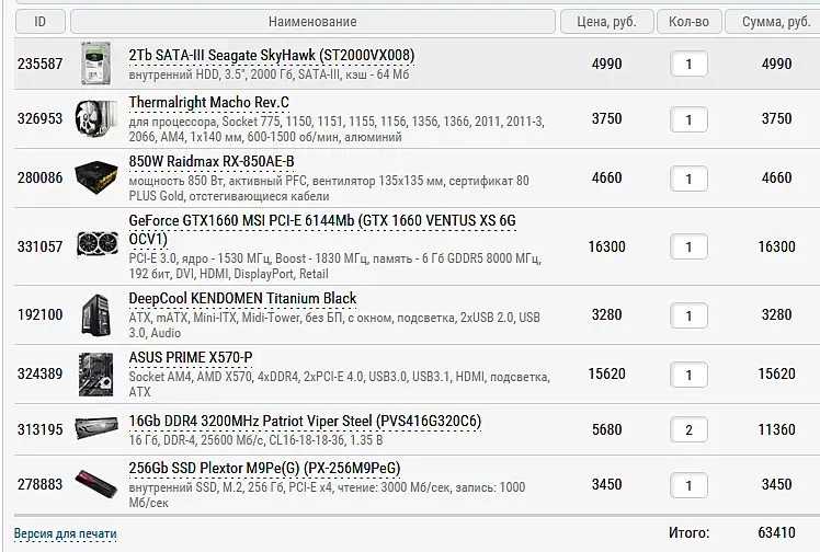

Планирую срочный апгрейд того что есть, для работы с короной, бюджет ~100к
У меня довольно милый корпус (Cooler Master Elite 310), подойдут к нему новые элементы  или ставить новый комп вторым рядом? Только не знаю, можно ли так работать (насколько удобно,и это же все по новой на него устанавливать)))?
Самый важный еще вопрос, где все это лучше всего собрать/купить или самостоятельно все собирают?

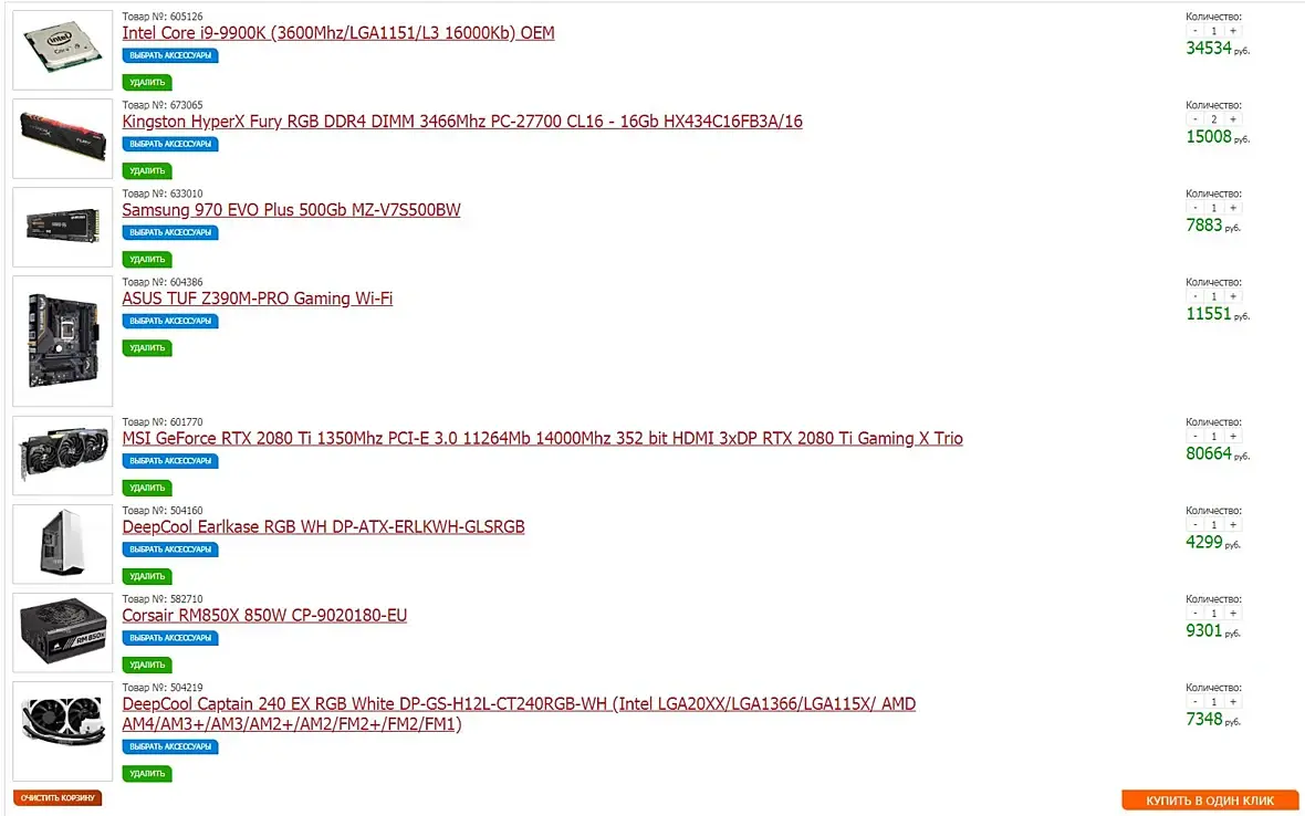

Сообщений: 65
Бюджет 150-160.
Что скажете? Под Corona и V-Ray GPU.

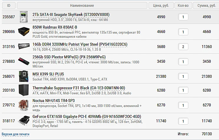

Всем привет. посоветуйте магазины в Москве для сборки компа))) где нормальные люди и цены)) каким магазинам доверяете
какой процессор выбрать AMD Ryzen Threadripper 2950X   где 16-ядерный, 3500 МГц или AMD Ryzen Threadripper 2970WX где 24-ядерный, 3000 МГц
за чем вообще гнаться то?? за ядрами и потоками или мощностью???
для визуализации интерьеров и экстерьеров и не сомой сложной анимацией
Сообщений: 10726
LOKLI собирать желательно только самому, магазинные горесборщики могут такого наворотить, что система даже не стартанет, а железки покупайте в том магазине, где цена будет ниже, а магазинов полно, TopComputer, xcom shop, regard, dns, oldi, nix и т.д
На сайте c 13.10.2011
Сообщений: 86
3000 вам будет мало для моделинга и создания больших сцен.
имхо купить какой то проц с большой частотой и рендер ноду чисто для рендеринга
