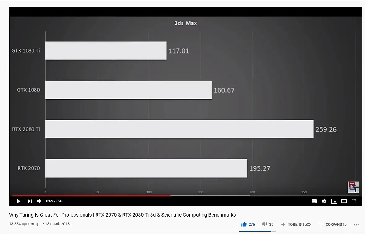

Доброго времени суток друзья! На днях нашел одну видео обзор на youtube про видеокарт и их работы в 3д графике, очень интересные результаты для меня. Что скажете на счет этих результатов? Вот ссылочка на видос https://www.youtube.com/watch?v=TdI2v4bUNo4А момент теста в 3дмаксе
https://ibb.co/WKcNs62
